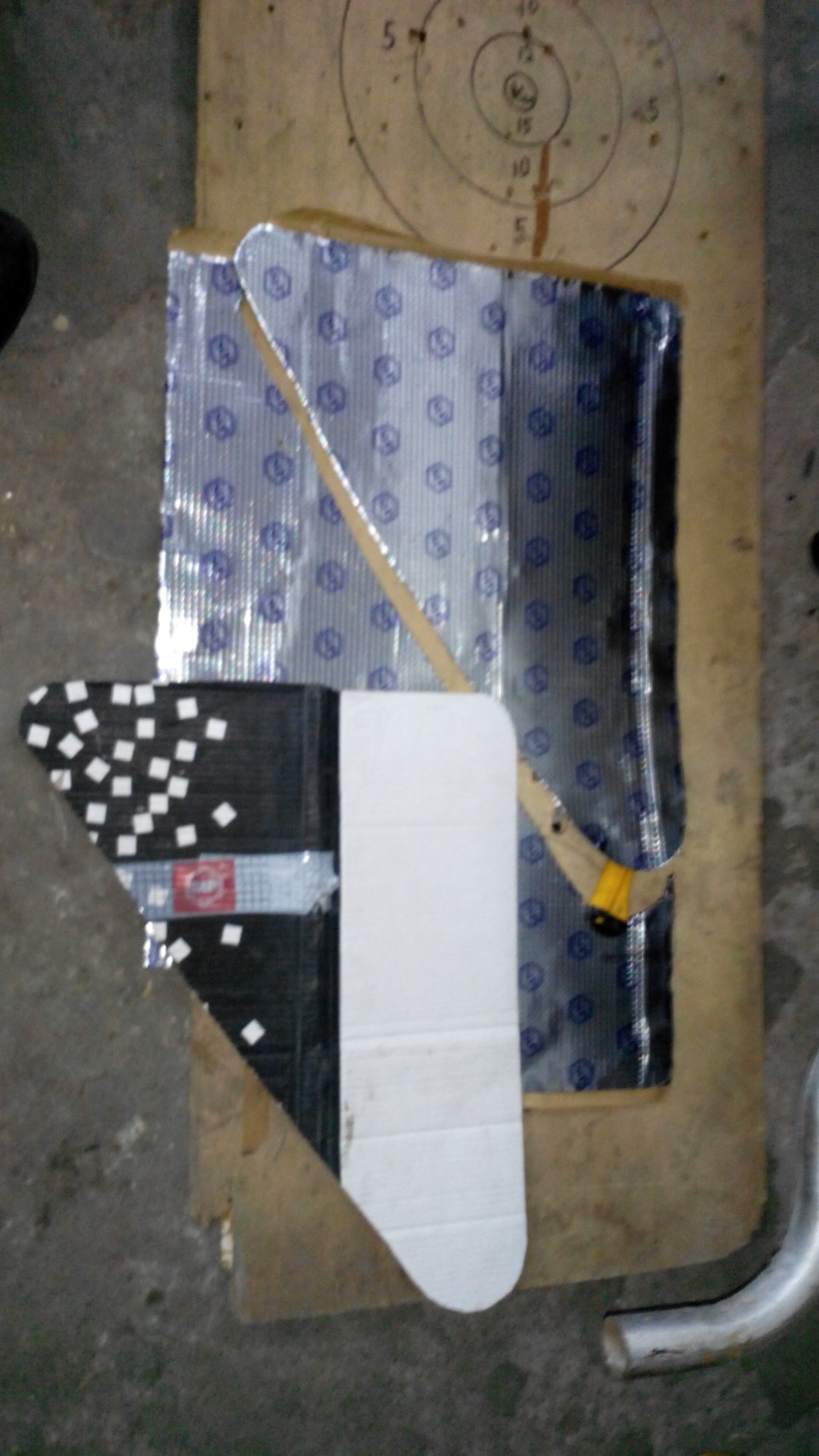

Вот и подходит к концу заклеивание машинки STP-шкой, дальше последует сплен(но то будет другая история).

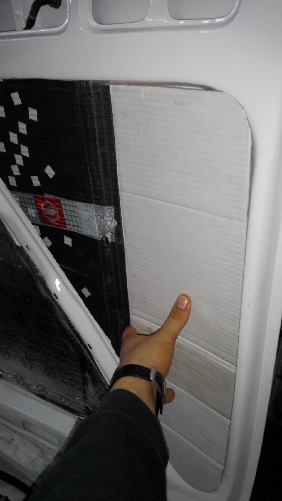

на капот пошло два с половиной листа STP-хи, решил брать 1-ку(она 1.8мм)для капота хватит.
Что бы красиво прилепить, понадобилось вырезать два макета(из картона) по ним четко отрезаем шумку и лепим ее к капоту.
