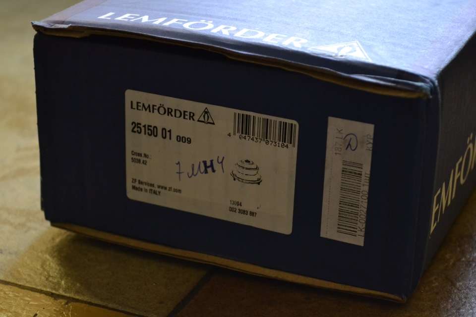

Запчасти на фото: 2515001

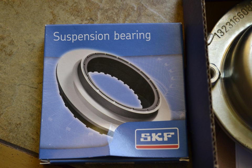

Попалась какая то бракованная опора стойки, по моему фирмы SASIC. Сразу после установки начала стучать, а менял потому что опорные накрылись, вот и решил все вместе заменить и опору, и подшипник, и тарелку. А она видишь какая попалась… Долго стучала и достучалась решил разобрать и поменять… Установил Lemforder 25150 01 Левая… Сразу и решил заменить опорный подшипник на SKF VKD 35017 в коробочке подшипник и пыльник. Услуги СТО потому что не было у меня стяжки для пружины.
Цена вопроса: Lemforder 25150 01 — 304грн.
SKF VKD 35017 — 163грн.
Услуги СТО — 50грн.
