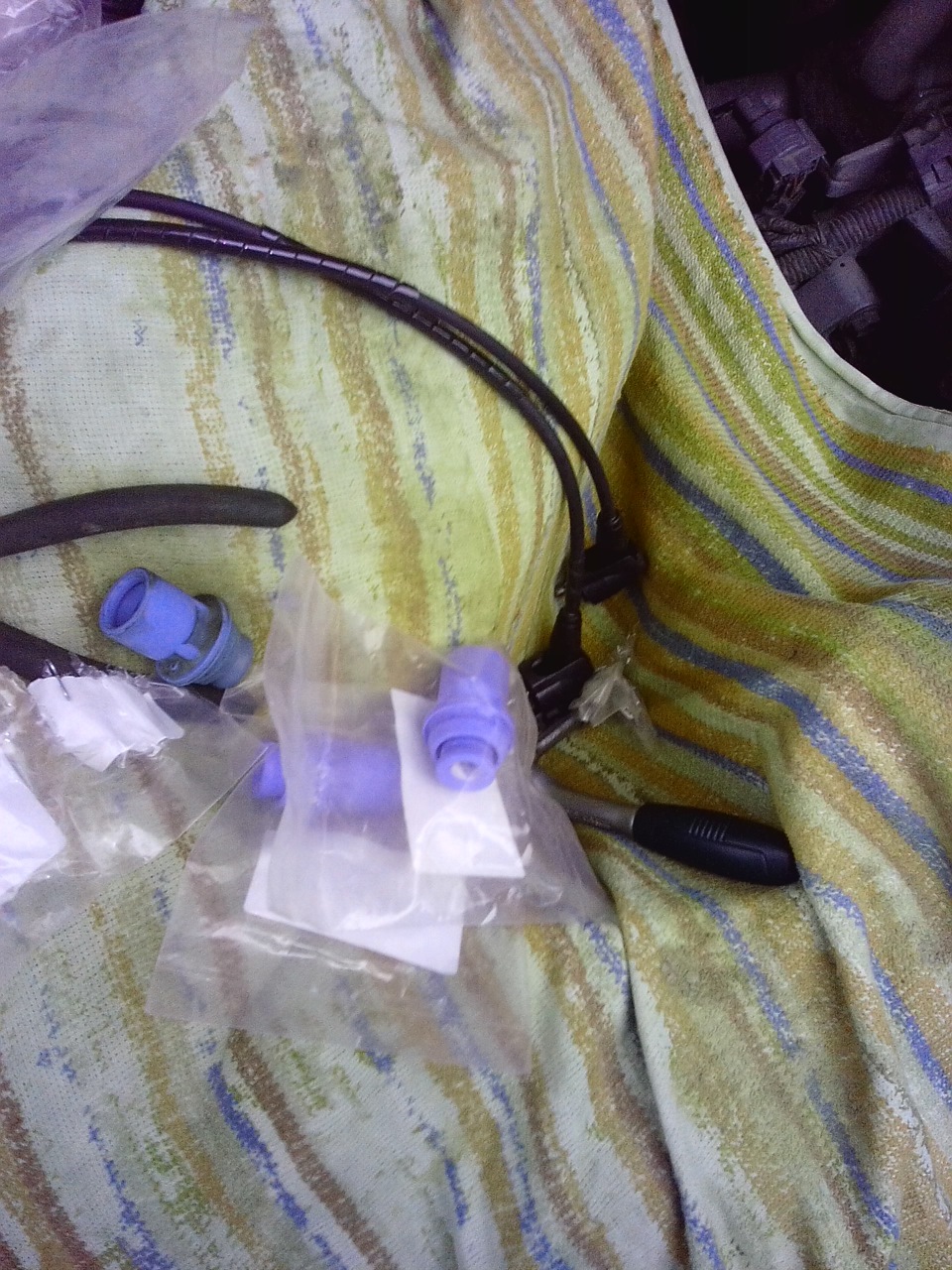

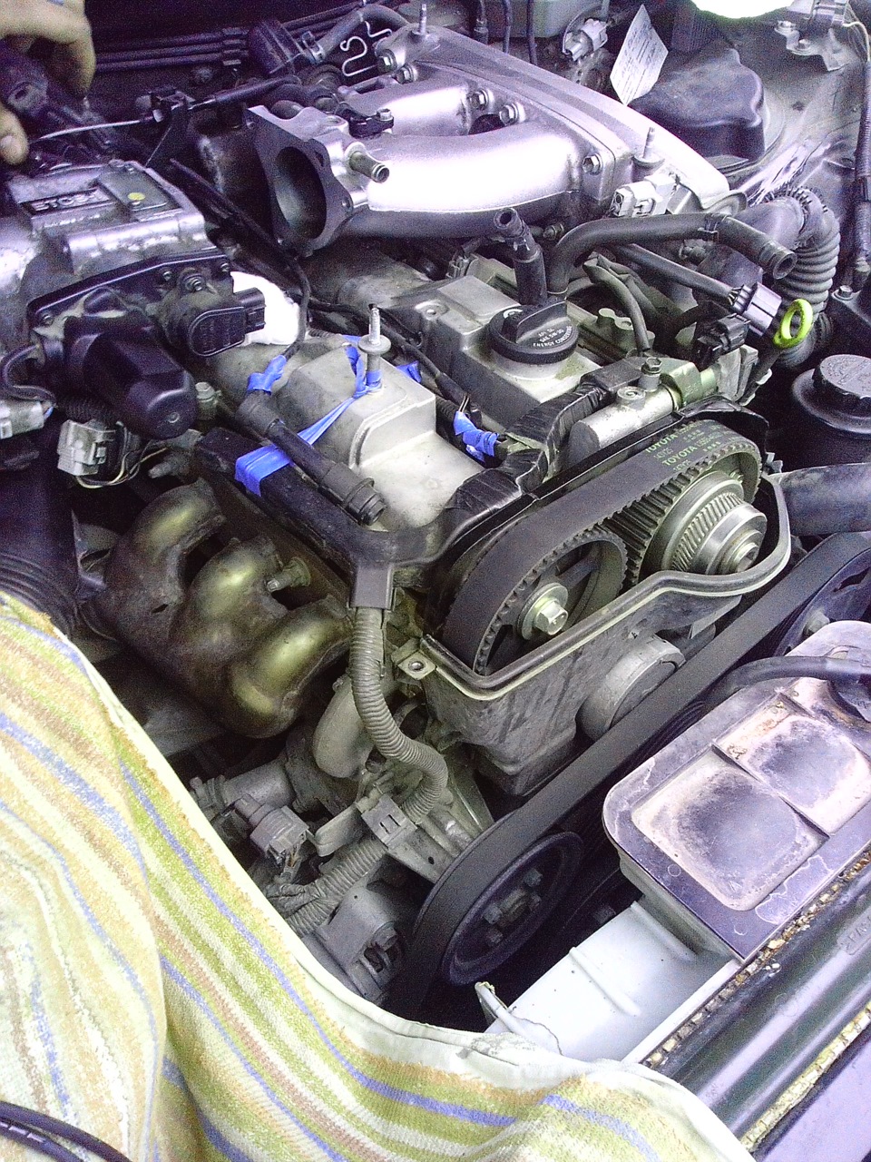

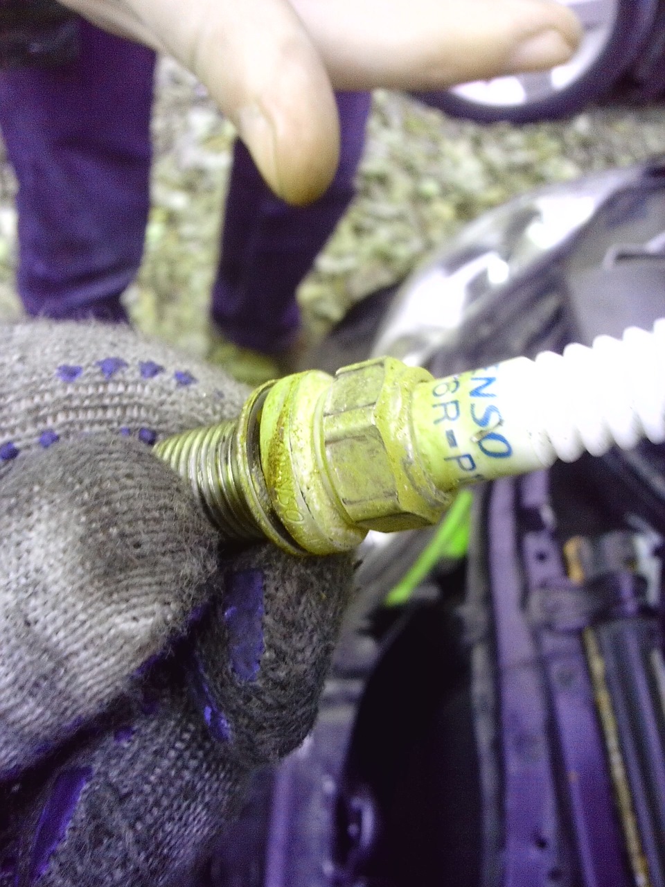

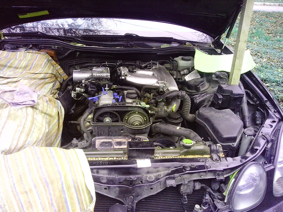

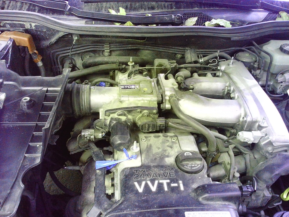

Дело было так. Бенза оч мало, вынужден заехать на АЗС башнефть на НАГИБИНА, возле Роствертола! Заправил 20 литров 5 бенза. И отправляюсь на дачу. Проехав километров 15 машина начинает тупить, особенно при обгонах. туда и обратно тупняки были но они были не критичны. Приехав обратно в город я был просто в шоке. машина почти глохла. обороты на хх падали до 400об, со страхов в глазах я доезжаю домой. Пообщавшись с отцом и людми на форумах, понял, что надо выкатать бенз гавневый. Но хрен там. я отъездил 2 заправки, где-то 40-50 литров 98 лукойловского, ничего не помогло. Плюнул на все. машину под окно заказал свечи и провода. Решил поменять, все, сам. НАЕ…ался я с этой заменой. По не знанию взял блин и открутил натяжитель тросика газа, я 3 часа потом ставил пружинка обратно, так как не знал как они до этого стояли. В итоге когда достал все свечи, мягко говоря был в шоке! На свечах был ПЕСОК. Свечи стояли Denso SK20 иридивые. Я поставил Denso IK 16. По идеи они меньше живут но больше отдача)) волшебные свечи которые прибавляют пони под капот)) свечи обошлись в 2700рублей. Плюс заказал ориг. провода и наконечники на катушки. Мои провода были высохшие. Все, собрав, выезжаю с другом прокатиться. Светофор красный, желтый, зеленый ГАЗ В ПОЛ. Жопу срывает в занос, системы пищат, машинка сама выравнивается и как даст по жопе ускорением. Она так у меня не ездила))) Красный торможу. Жду зеленый, включаю спорт режим, отключаю стабилизацию, зеленый ГАЗ в пол шлифы, пищание систем стабилизации поворот бочком бочком))) улыбка растягивается на пол еб…ла. Друг хватается за все выпирающиеся части салона. Приезжаем обратно. Выхожу из машины а резина чуть поддымливает))) ДА и когда ставил тросик педали газа то созвал всех кого мог. В итоге 5 человек крутились вокруг машины пытаясь собрать бл.до пружинки. В итоге с помощью Misha-Toyoter и Темы(Он же Тельнов) и с моральной помощью Curtiis и HH3. Мы таки все удачно собрали.

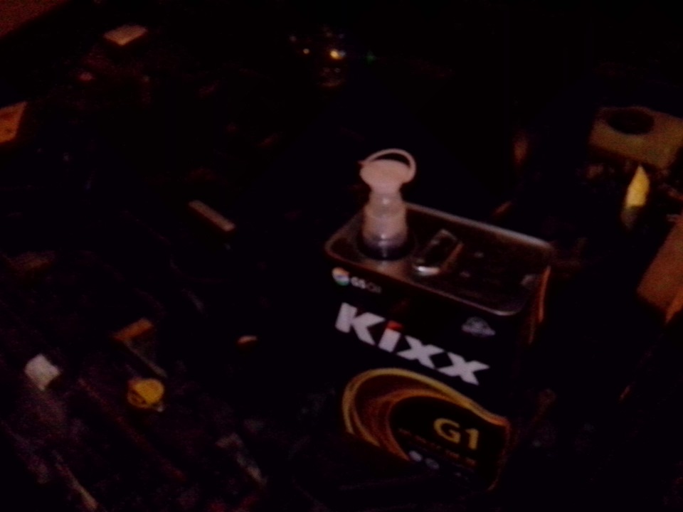

Немного о масле. Пришло время менять масло! Приехал к Misha-Toyoter и купил там НАСТОЯЩЕГО KIXXa. 5W30. посмотрим как оно будет работать!

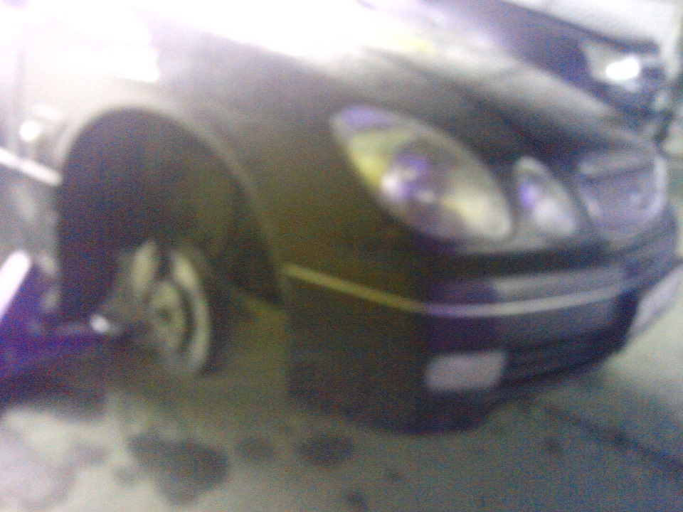

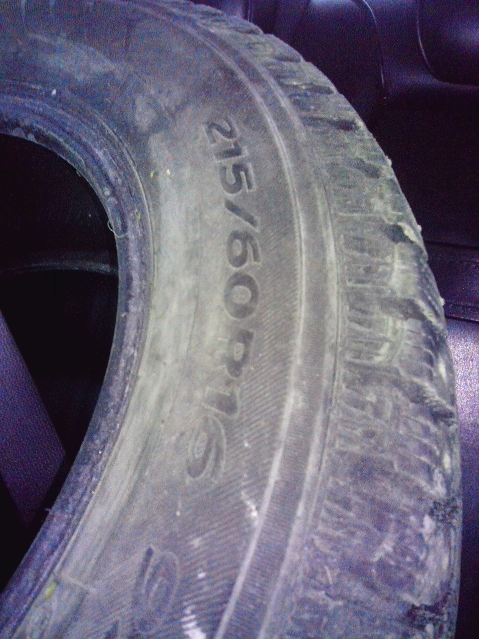

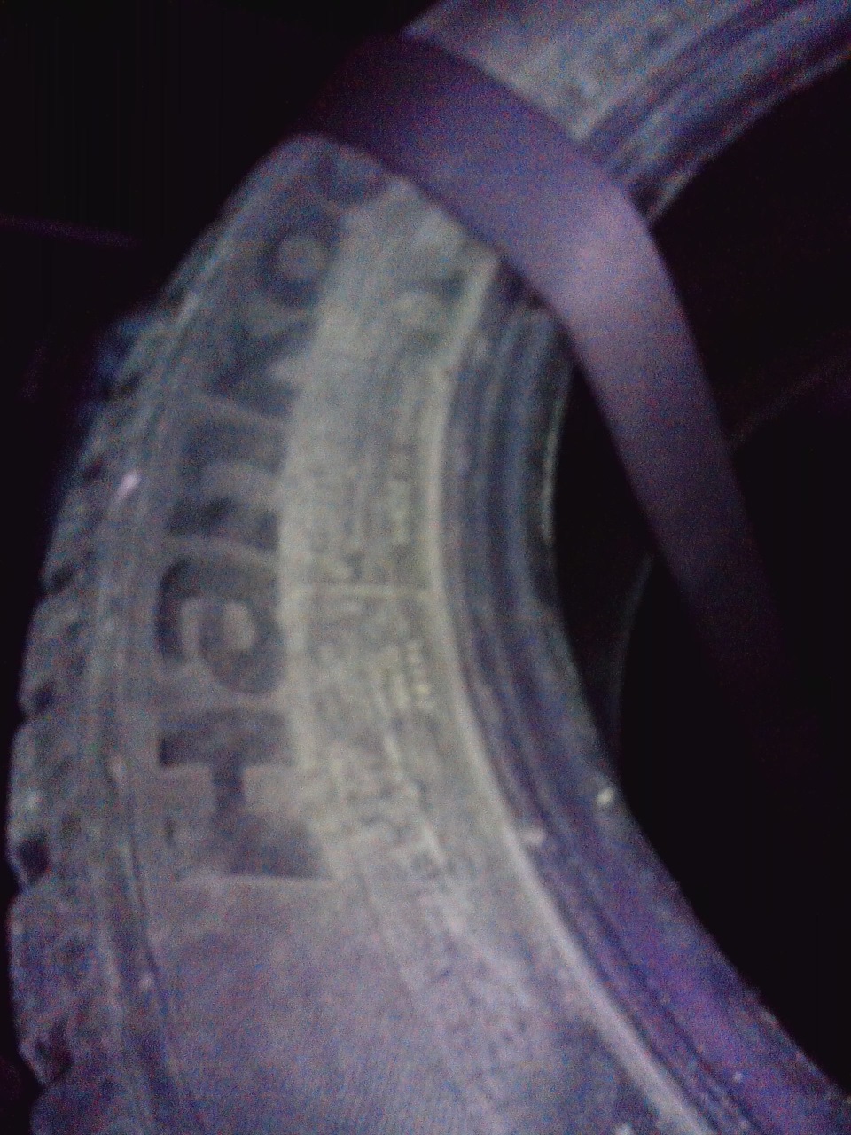

И 3! Я переобулся. Оч оч хотел и ехал за айс крузером 500, но не полезла она, впритык. 235/60 16. Она залезла бы, но остается пару см что зимой вообще не кайф. Да и на передних колеса в крайнем положении цепляла защиту! В общем взял Hankook Winter ICE шипы. 215/60 16 по высоте по идеи примерно как моя летняя 225/50. На лето ищу диски с резей 17 радиуса и шириной перед 235/(45-50) примерно и зад 255/(40-50)

Можешь подсказать чайнику, как заказывать?
Тип прокатился на моём лексе а у него рикс 330, сказал что моя тарахтушка не едет ни хера и тоже сказал — свечи — провода.
Тоже щас хочу заказать, Поменять
я приехал на нансена в главный офис. Дал паспорт с вином. и он мне пробил все возможные варианты. Провода и наконечники на свечи взял оригинал а свечи взял тож иридиевые но тока денсо ик 16 они стояли 440р за штуку. Денсо кстати как оказывается оч многое изготавливает оргигинального на лексы.
Комментарий удалён
тогда оставляй стандартные заводские рекомендации и не парься =)
Да с тросиком Вы про махнулись.
Там элементарно тросик снимается.
Теперь Вы наверное знаете как его снимать=)?
И еще вопрос что такие провода дорогие?
Неужели те же NGK набор хуже?
Эт да. тросик скинул и все. А я снял весь механизм натяжения((( Получилось так, что с начало поменял свечи, потом провода. 2 раз когда все раскручивал времени заняло максимум минут 20 против 4 часов))) я чет подумал, я их на долго ставлю, машину продавать ближайшее время не собираюсь. По этому взял оригинал. Эт еще со скидкой на Экзисте вышло!))
профель резы конечно аццкий ))))
Зубастый) Но узкая резина. Тперь я это понял. Чуть газу поддаш буксует. По этому хочу лето 235пер и 255 зад.
зад я думаю 245 за глаза хотя думаю 255 тоже есть свои плюсы
Прост почему 255 больше предложений. 245 дифицит, что-ли) И немного напрягает если перед 235/45 а зад 255/40 то жопа ниже. Сижу вот и думаю а это как то скажется или нет. Вообще где-то читал, что можно поставить 275/40))) хочется что-бы у жопы был хороший зацеп!
тяжко будет колесики вращать на 275й я думаю было бы турбо был бы смысл
это да. да и не кайф ставить резину-изоленту. 45 минимум. 40 со слезами на глазах.
я тебе скажу 255/45/18 и то с трудом уже лезла хотя у меня машина занижена уже была…
Я 17 колесики хочу. А твоя с 255/45 18 выше моей сейчашней 225/50 16 на почти 3 см)) По этому думаю 255/45-50 17 залезут нормик) Ща посмотрел в калькуляторе 255/50 17 и 255/45 18 одинаковой высоты))
влезут но будет джип)
Я вот никак резю выбрать не могу, фирму. Вроде хорошая Потенза, которая у меня была. Но вот сейчас посоветовали хенкук вентус в8. а другие говорят что бы брал ёкохаму спорт. хз
насчет этого не подскажу, вообще отличная резина toyo что зима что лето!
Proffessor
Если речь о r18 и стандартная подвеска то можно поставить перед 245 45 18 а зад 265 40 18! Лично у меня стоят 245 40 а зад 275 35 и Н**** ему не тяжело крутить !))
