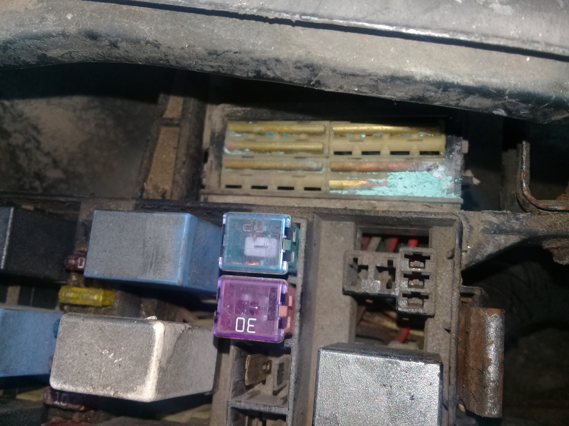

Однозначно согласиться с неисправностью антенны ИММО мешало одно "Но". Машина глохла после запуска. А тут уже антенна не при чем. Ее дело маленькое — считать код с ключа и передать его в ЭБУ. Последнее решит вопрос "Свой-Чужой" и запусит авто. Дальше антенна не нужна. Моя же умудрялась глохнуть. И потом уже ключ видеть не хотела. Как потом до меня дошло (а хорошая мысля, как говорится, приходит опосля), дело было в питании ЭБУ. После того, как машина глохла — не загорался не только заветный "ключик", но также и "чек". А значит — мозги были без питания.
Сразу же начал грешить на главное реле. У акцентов есть беда — окисляются контакты главного реле, но в случае высокой влажности или косяков с вклейкой стекла. Разобрал, снял, смотрю. Реле в идеальном состоянии. Все проверки с первого раза прошло на ура. Немного окиси было на массовом проводе, который тем же болтом, что и реле крепится к кузову. Все зачистил.
А дело было вот в чем, на форуме акцент-клуба нашел интересную запись. В ней помимо всего прочего, говорилось про перемычки в монтажном блоке под капотом. Полез, смотрю — и вот тебе проблема. Окисленные перемычки. Сколько нервов, сколько пинков по колесам.:)
Снял каждую, зачистил и вуа-ля. Заводимся с пол тыка, не глохнем. Работа стабильная.

Классный пост спасибо за подсказку нашёл окисления и устранил и машина зашептала

Спасибо за Ваш пост ) Не работал бензонасос, на перемычках обнаружилось явное окисление, чистка вопрос решила.
