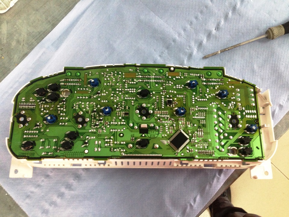

Вкратце, что имеем:
— стандартную приборку, с ее тусклой подсветкой.
— не работающую подсветку одометра.
Что хочется:
— поярче и побелее
— видеть одометр
Как это выглядело "до"
Варианты:
1. Самый сложный, но и самый эффективный. Полная переделка с использованием печатных плат, контроллера плавного розжига, изготовлением колец под стрелки. Этот вариант мне больше всего нравится. Одно "но" — сам буду делать очень долго, а на еврее охота ездить. Выход — покупка еще одной приборки на опыты, но пока не до того.
2. Колхоз-стайл лайт. Внедрение светодиодной ленты. Вроде бы и неплохо светит в итоге.
Но на мой взгляд — если делать, то один раз хорошо.
3. Колхоз стайл хард. Замена штатных лампочек на диоды. Самый простой и быстрый способ. Решено было начать с него, дабы понимать, от чего отталкиваться.
Начнем.
Для начала снимем приборку. Операция несложная — объяснять нечего.
Далее, снимаем крышки — они на защелках, тоже несложно.

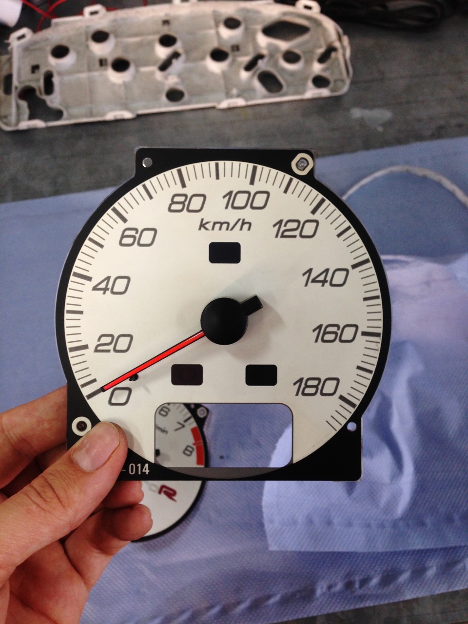

А вот тут начинается самое интересное — как снять шкалы. Сколько искал, сколько пересмотрел отчетов — нигде не нашел.
Вуаля

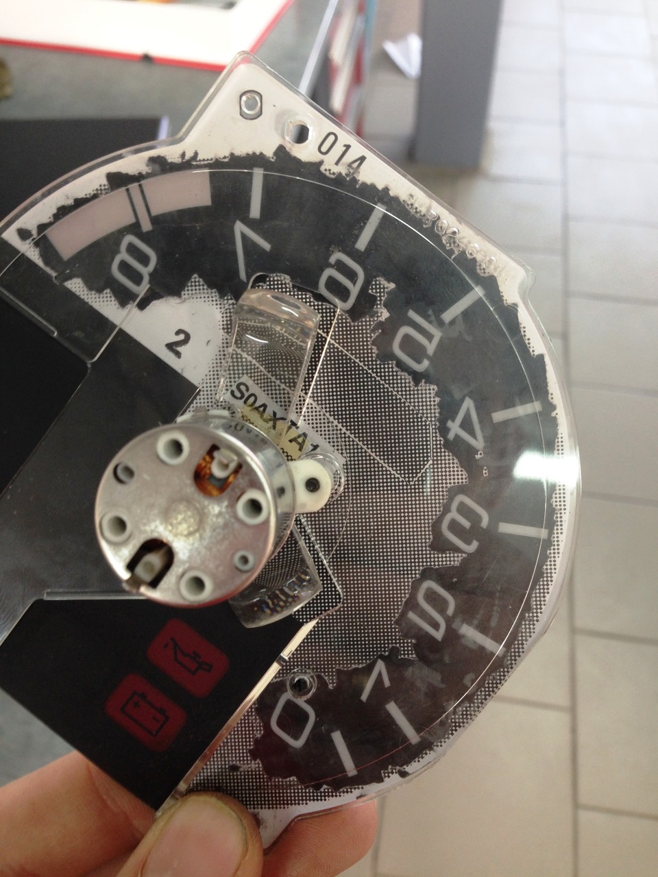

Теперь момент — чтобы приборка светилась белым, нужно очистить шкалы. Я использовал дремель и резиновую насадку.
После того, как снял напыление, проверил, как выглядит шкала на просвет
Если вам показалось, что шкала теперь выглядит иначе (т.е. цифры теперь прозрачные всегда), то вот
вот вам еще схема приборки, мож пригодится
Кстати, получилось снять напыление только с спидометра и тахометра. На шкалах уровня топлива и температуры ОЖ не вышло, там только снимать стрелки.

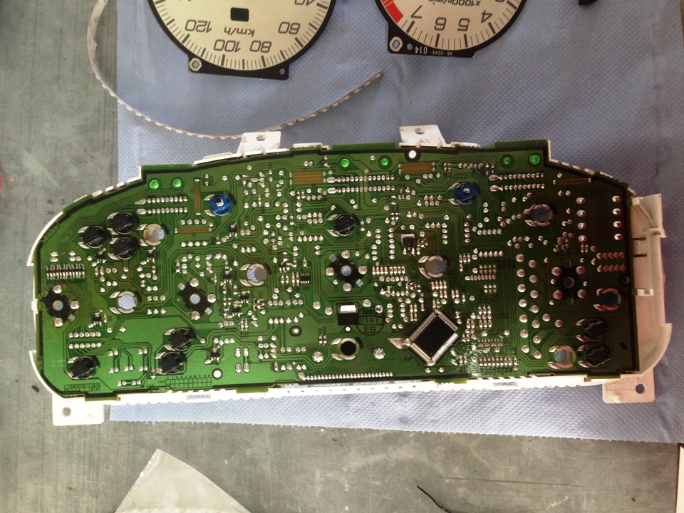

Далее был скучный процесс обратной сборки. Вместо штатных ламп подсветки вставил светодиодные — 5 штук. Еще один диод пошел на подсветку одометра.
И вот, финал!
Резюмирую:
— видна неравномерная засветка. В реале совсем не так неравномерно, фото преувеличивает )) штатные лампы накаливания имеют более широкий угол света, налицо недостаток диода как источника света. Лечить только полноценной пересветкой.
— шкалы топлива и ОЖ надо очистить. Но, для этого надо снимать стрелки, а на своей приборке не рискну.
А в целом — я доволен. Начало положено, есть куда двигаться дальше. Самое главное — я понял, как это делается, значит можно ковырять дальше.

счисчал светофильтр на температуре и горючке ножом для резки хлеба, тонкий и кривой как турецкая сабля.посередине между ними отогнул пластик засунул туда ручку чтоб не прижимался и потихоньку не торопясь.
И еще попробуй все таки RBG ленту, понравится.
делал руководствуясь www.drive2.ru/cars/honda/…ladimirr/journal/2147015/
Rgb ленту не хочу, а вот за способ как очистить шкалы — спасибо!
