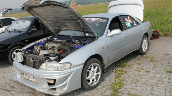

Мучали мучали машину ну не в какую и все хоть ты тресни крутит в холостую стартером и не заводиться звоню одноклубнику Олегу mister-Hell <ed & EXIV Club> что может быть?! А то мозги уже промерзли не знаю куда копать…
Он мне то и то глянь, глянули, проверил не по могло… Уговорил его чтобы мы за ним приехали и он поехал с нами. СПАСИБО ЕМУ ТОЖЕ ОГРОМНОЕ ЧТО СОГЛАСИЛСЯ ПОЕХАТЬ И ПОМОЧЬ ТАК ЖЕ ОЧЕНЬ БЛАГОДАРЕН Поехали за ним с другом на машине друга… Съездили, привезли его на место так сказать происшествия он поглядел по колдовал чего-то… Потом он с помощью гаечного ключа на 32 двух ударов по топливному насосу сверху и такой-то матери мы в троем заводим машину… И о счастье! Она завелась и приехал я до дому своим Ходом! Плюнул и никуда не поехал!

Судя по симптомам у меня умирает топливный насос… а это значит нужно стаить другой… а это 4500 тысячи деревянных рублей… Но это уже совсем другая история!

хз около ста раз на ГЕ останавливался без бенизна, до заправки километр на стартере даже доезжал, и вот 150 тыс накатал насилуя, а сколько предыдущие хозяева, и пофиг насосу, странно! не верю что он умер от этого. А что касается зимы, понимаю тебя, этой зимой утром на защиту диплома ехать, сосед прикуривает меня, сажусь, через 15 мин начало защиты, смотрю бенза 0, еду до заправки, заправляюсь только на одной в городе, ехал минут 20, машину решил не глушить, мало ли не заведется, заправился начинаю выезжать в горку, и машина глохнет, и больше не заводится, снова сел аккум. а аккум новый) это музыка у меня сосала быстрее чем он заряжался (много музыки у меня), вот это был прикол) стоял минут 40, стандартные отмазки про автомат, народ на работу спешит, потом девушка на новом БМВ Х3 останавливается, хочет помочь но даже не знает как открывается капот, ну я открываю смотрю и потом дошло, что он в багажнике :D а до туда провода не дотягиваются… в итоге через час только прикурили, при том что провода у меня были, на улице было -35, опоздал на защиту на час, но сдал на 4, с тех пор выкинул половину музыки и лишних конденсаторов что сосали аккум. Не хотелось бы снова оказаться в подобной ситуации.

незнаю как тут а на ладе что странно сделано было что если бенз кончился насос блокировался потом под рулем какую-то кнопку нажимали и машина заводилась, а вообще помню заводил спринтера в мороз с умирающим насосом долго колдовал и тоже завел с попщью какой-то матери и толстой толстой ответки которой стучал по крышке насоса :)
но на спринтере и на королле проще туда насос бош от лады подходит как родной :)
Ну у нас нет такой кнопки он не блокируется… там все веселее мы стучали ключом на 32 =) им практичнее… просто подняли сидуху сняли защиту и стучали… но главно что все завелось… а простой насос стоит 1500 просто если ставить то ставить сразу усиленный у меня сейчас GE стоит а в процессе установка GTE А ему нужен насос 320 литров в час
