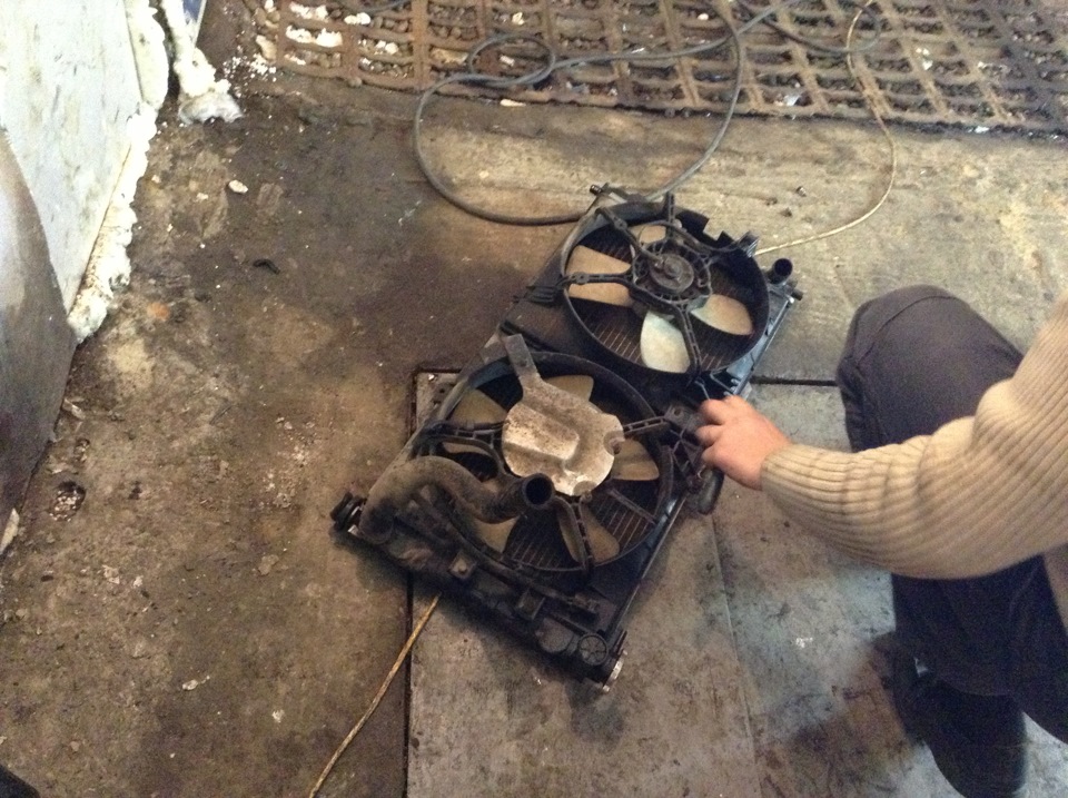

Настал этот момент!) Он давно тек у меня, из расширительного бачка антифриз уходил в течении дня, литр подливал где то каждые 2 недели. А тут он и с другой стороны начал течь и причем прилично!
Ну и тут надоело мне, то что печка не всегда нормально греет, решил поменять.
Сперва был поиск, это поверьте, дело серьезное для наших машин, найти б/у оригинал очень тяжело, неоригинал даже не стал рассматривать, не ну посмотрел конечно то что они стоят как минимум столько же сколько и оригинал б/у и успокоился.
Позвонил Гене, ответ был отрицательный, давно у него такого добра не было уже. И тут вспомнил про разборку на дорохова, позвонил, говорят есть и ценник 3500 руб! мляяя, чет дороговато, ну лан, че делать поехал.
Приехал к ним, выбрал из 2х один — поживее. Пошел расплачиваться, даже не торговался, он мне говорит 2500 ! ухуу! сказал большое спасибо и поехал!
Приехал в гараж, за час может быть снял старый и поставил новый, никаких проблем.
Антифриз уже был в наличии, залил почти 5 литров зелененького.
