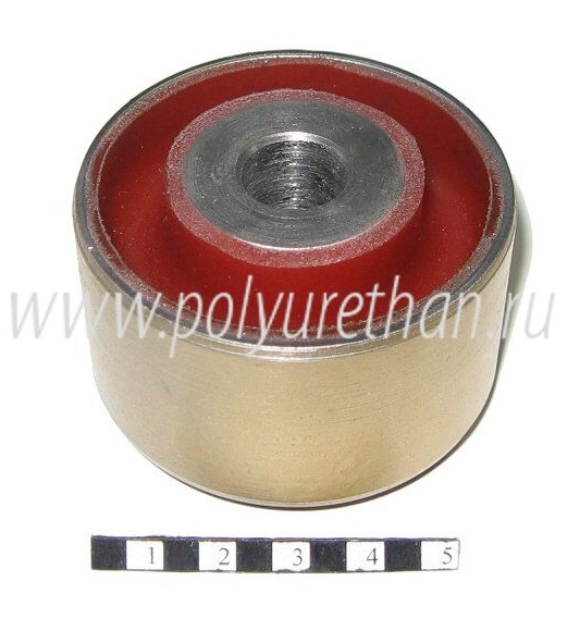

А вот при выборе подушек заднего редуктора решил остановить выбор на изделии от ООО "Полиуретан"
Уже неоднократно пользовался изделиями данной компании и они мне все нравятся.
Что подкупило, подушка цельнолитая, что обеспечит большую жесткость при работе редуктора. Т.к. АКПП у меня стоит TZ, судя по опыту перевернутых оригинальных подушек, вибрация при работе заднего привода есть.

Настала очередь подушек. На словах все просто, удаляем старые, ставим новые, на деле все несколько сложнее, лучше эту работу доверить СТО, т.к. стандартного набора инструмента вряд-ли хватит.
Следует обратить внимание, что подушки не симметричны, выступающая центральная часть должна смотреть в сторону передней части автомобиля, к редуктору.

пардон, вопросик: "выступающая центральная часть должна смотреть в сторону передней части автомобиля, к редуктору." откуда информация?
Исходя из своего многолетнего опыта работы ) В противном случае, придется либо оставлять торчащую часть подушки в сторону передней части, либо вытягивать подушки при затягивании гаек крепления редуктора.
Если поставили наоборот получается они постоянно нагружены?
Если они не торчат наружней обоймой к редуктору, что врядли, значит нагружены, проверить просто, надо ослабить гайки задние, 2 шт, если начинает появляться зазор, значит подушка ослабляется. Компенсировать можно проложив шайбы подходящей величины.

Нужно выпиливать старые подушки, был использован электролобзик. Для запрессовки нужна подходящяя оправка и приспособление для запрессовки.
А я оригинальные купил за две штуки вышло 1300руб.вот теперь думаю как менять, самому или на сто.А на моей машине при включении задней иногда происходит толчок.Вот думаю может из-за этих салейтблоков такое происходит.
Тут дело даже не в цене, полиуретан за пару 1400 обошелся, просто они жестче, сами по себе. Мне при замене пришлось прибегнуть к помощи товарища, хотя у оригинала возможно посадка с немного меньшим натягом. Сам редуктор еще тяжелый зараза. Если опыта ремонта нет, лучше на СТО отдать. В Новосибирске стоимость замены данных опор порядка 4 т.р. Нужно снимать редуктор, подрамник, ставить их на место без оснастки очень тяжело.
