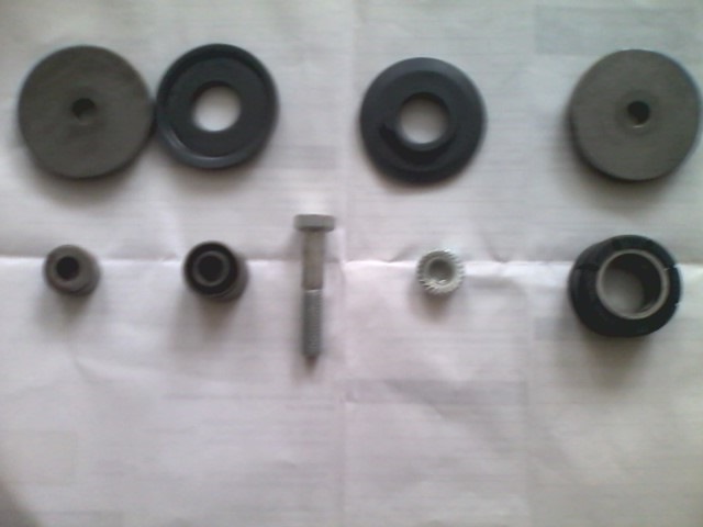

Читал про шумность рычага кпп на калинофоруме, решений очень много, но правильного, по моему мнению нет), прикупил ремкомплект кулисы кпп калины за 310руб, думаю не большие деньги раз в 50ткм.
Я тоже устранял дребезг ручки кпп. Нашел эту статью на одном форуме: Вылечил следующим образом полностью разобрав весь механизм, точнее расскажу так:сама ручка кпп на конце имеет форму шарика, которым вставляется в пластиковый бочонок, тот в свою очередь сидит в металлическом колодце(кажется он из алюминия сделан), пластиковый бочонок держит стопорное колечко, его необходимо удалить чтобы вытащить весь механизм, после этого мы увидим тот самый колодец, вырезаем из кусочка резины толщиной 2-4мм, кружочек, кладем его на дно этого колодца, пластиковую втулку, в которую вставляется наша ручка кпп, снизу и по бокам, по кругу, обмазываем обычным автомобильным герметиком(он даст нам резиновую прослойку и компенсирует зазоры, тем самым устранив дребезг, кусочек резинки — это демпфер), вставляем бочонок вместе с ручкой кпп в колодец и ставим на место стопорное кольцо, собираем весь механизм, кстати втулку(как пишут на форумах часто) точить не надо, достаточно с одной стороне при сборке кулисы подложить под крайние шайбы пластиковую шайбу(я вырезал ее из крышки из-под йогурта о, 5, получившаяся шайба идеально подходит по размеру заводской шайбы, поскольку та служила шаблоном), наша шайба просто устранит зазор при сборке и люфт самой кулисы на рычаге, вот и все, дребезга ручки при торможении двигателем нет и нет его на 3-х тысячах оборотов двигателя
кажется придется колхозным методом решать эту проблему) уже чуть появился дребезг
Я только по маялся кольцо снимать штопорное наверно минут 30 снимал, а так вырезал из резины прокладку чуть масла туда трасмоссионного, и от 5л пробки вырезал шайбу.

Вот решение проблемы: www.drive2.ru/cars/lada/k…sandr548/journal/1194198/
Это не то, ибо шайбы нужны пружинные.
Не понял, о каких шайбах идет речь?
Пластиковые которые, они конусные, а щечки железные нужны обязательно, ибо они гасят вибрацию
У меня стоит комплект полностью фторопластовый и не жалуюсь, по крайней мере лучше чем было.
КОгда машина была новая тоже все гуд было, сечешь?
О чем это говорит?
Говорит о том что смазка там была так себе, у меня ее вообще небыло, вот и износился механизм(
