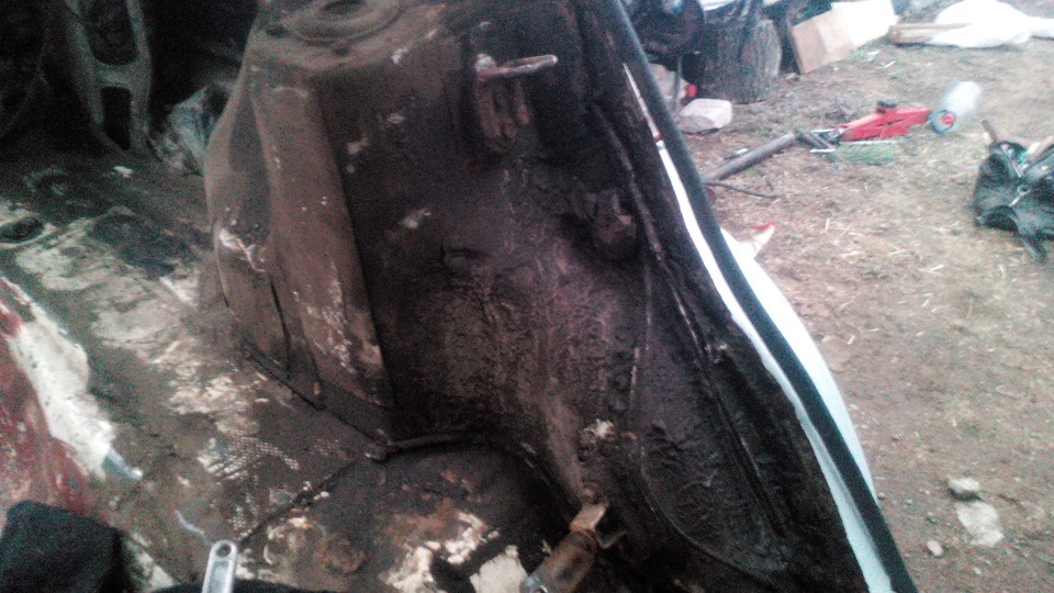

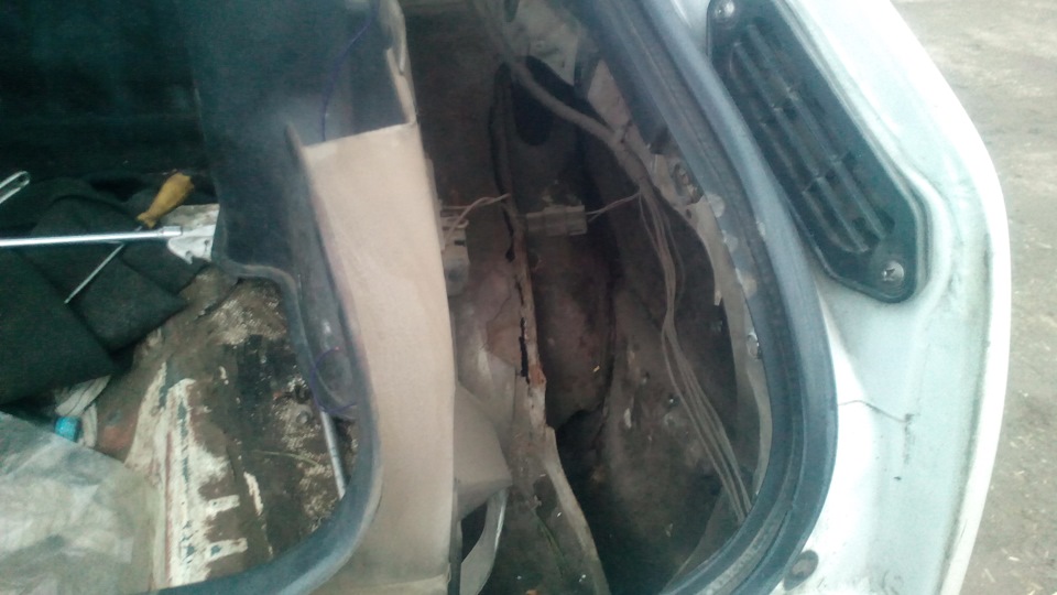

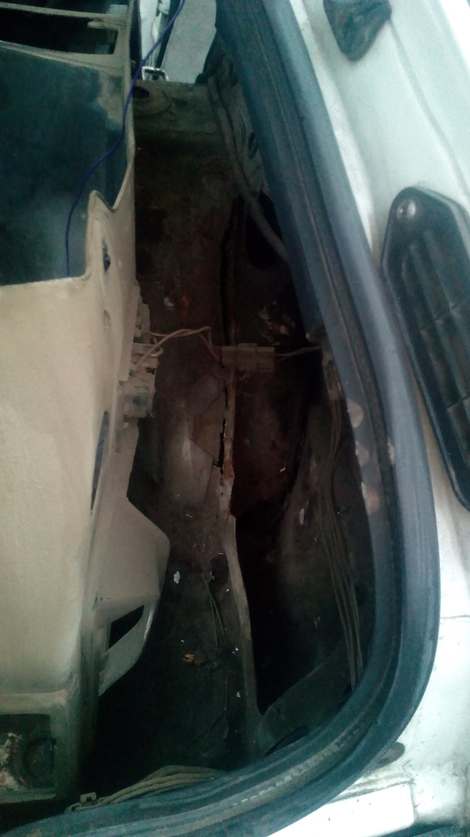

Давно не покидают мысли о печальном состоянии кузова моего автомобиля.Итак, как и планировал, очередным этапом восстановления машины будет капитальный ремонт кузова от сварки до покраски, и этот год я начал с него.Началось с разборки задней части салона и багажника.С большим энтузиазмом за 2 часа снял все сиденья, ковролин, обшивку багажника.Конечно к результату "вскрытия" я был готов, но увиденное меня слегка пошатнуло, всё-таки япономобиль почти за 30 лет нормально так потрепала жизнь в наших условиях.
Любым полезным советам буду рад!
Впрочем смотрим фото

О дааа, правый стакан.тоже горя повидавший, на моей такое же, и на второй, когда брали, колесо завалено было, раскрыли — а там зазор сантиметров 7 %)
Болезненное место у нее там)
Это все потому что нет подкрылки, после ремонта обязательно буду колхозить подкрылки
О подкрылках не стоит говорить. С ними машина гниет также. Хороший антикор тебя спасет. Есть еще составы именуемые "жидкими подкрылками".
Граммотный антикор + подкрылка будет самое то, просто там есть такой стык, откуда начинает ржаветь, который лучше закрыть

Вскрой обшивки стаканов и загляни, чтоб знать к чему готовиться
По ходу задние колёса у меня завалены из-за того что стаканы по отрывало от кузова, ищу размер чтоб выставить их правильно.
короч, все как у всех. но вот с дверями засада. у меня двери по низам косячные были. а так, все те же симптомы.
ну да, как у всех, а двери вроде живые у меня, но пара косячков есть
правая задняя я смотрю, косяковая по фотке. ну тут пескоструй только выручит. сложная форма
а, рамка да!с донора вырезать будем, там нормальная
да. я о ней
