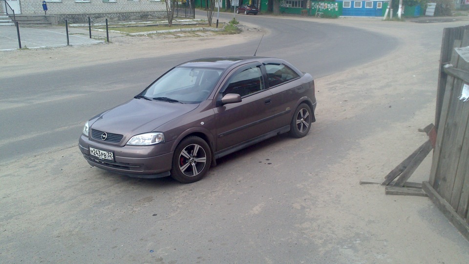

Сегодня наконец то поменял задние амортизаторы, снял старые и был удевлен, стояли GM амортизаторы, что странно конечно, ведь Авто 1998 г.в может предидущий хозяин менял на такие же а может родные, хотя скорее всего родные так как состояние будто им лет 20!Хотя в них только сайлентблоки пришли в негодность и стучали!Заменил на KAYBA газ, Авто стало хорошо держаться на трассе, На все про все ушло 30минут не спеша!

сняв свои родные задние тоже был приятно удивлен. Резинки конечно изношены. Вот не знаю стоит ли их менять, или поменять только резинки
Если и менять то на хорошие, Каяба или что то нормальное, а если GM твои упругие до сих пор, то оставь конечно!
Вот мне бы так, за 111000 пробега, будет уже 3 пара…уже лишнее качение появилось, да и сайлентблоки разбиты, стоят фирмы SACHS, не понятно почему так быстро убились
Видимо у вас дороги не лучше наших, Моя машинка 98 г.в и пробег был 140.000 тыс когда взял, пробег родной, я сам удивляюсь что все запчасти родные кроме расходников
ну эти бы тоже еще походили, сайлентблоки разбиты!Умели же фрицы делать запчасти!
У меня задние стояли заводские 13 лет и больше 200000км пробега
Ну ведь прошло почти 15 лет как ни как а им хоть бы хны
у меня тож GM стояли, родные хорошо ходят
