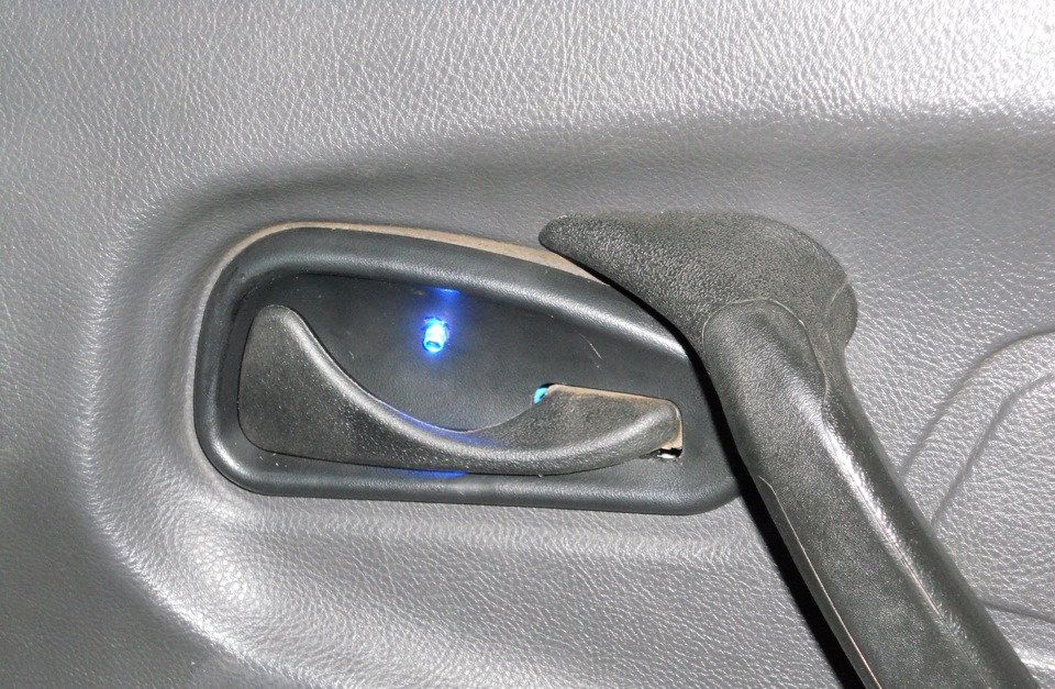

Подсветил внутренние ручки дверей потому-что ночью их вечно не могут найти.Теперь ночью ручки хорошо видно.Купил синие диоды, клеммы "папа-мама". Снял чашки ручек дверей и просверлил в них дырки под диоды.Проложил проводку внутри дверей и подключил к подсветке прикуривателя.Теперь вместе с габаритами подсвечиваются и ручки.Получилось вот что) Материалы: провода, клеммы "папа-мама", диоды синие, паяльник, припой.

буду переделывать.в этом месте диоды сильно бьют в глаза ночью.надо перенести за саму ручку.
