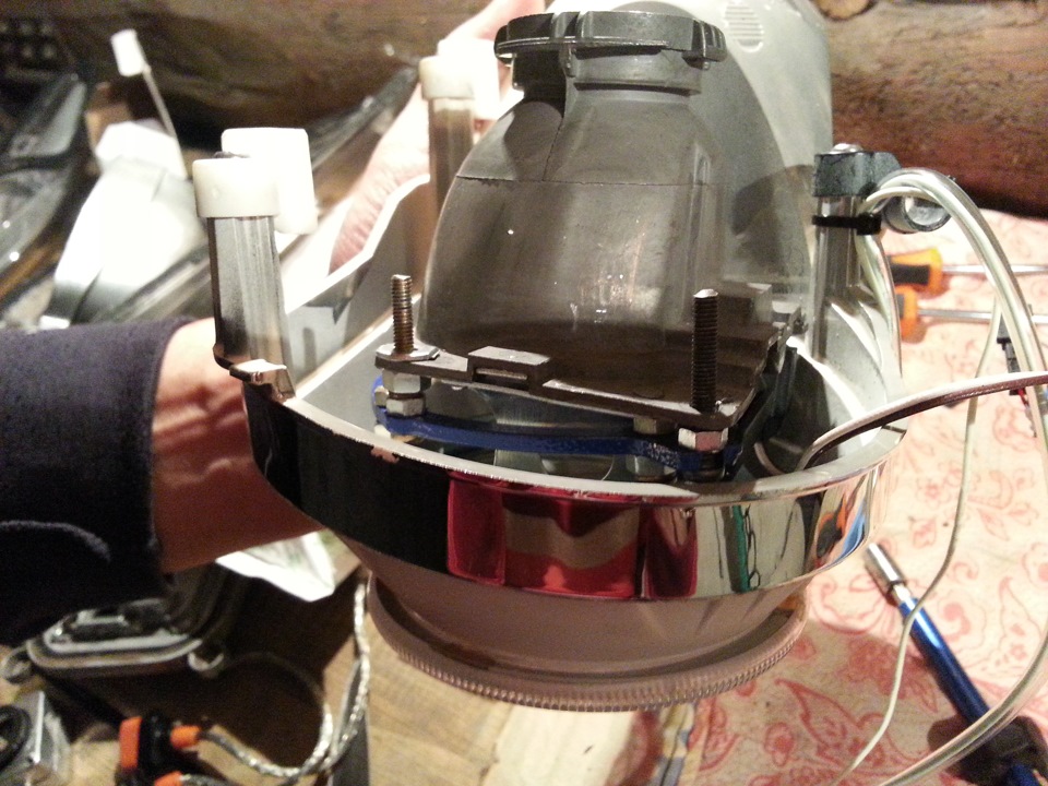

Итак завершение ремонта родного ксенона, была произведена замена стандартных линз на линзы хелла 3
1) про их покупку в этой записи брал на галогена.нет,
2) про адскую разборку читаем про разгром феном
3) про установку, адаптацию линз, примерку,
4) сборка сушка, если кому интересно.
5) самая первая попытка финальной сборки тоже неудачная
Вот что в итоге получилось, авторегулировка света и омыватель фар работают.
В общем и целом я разбирал эти злосчастные фары аж 3 раза первый раз дольше всего потом было легче. Теперь хочу подытожить, что в итоге получилось. После первой сборки выяснилось что фары потеют. И светят низко под ноги считай и регулировка не помогает фары я разобрал с помощью картонной коробки от фена промышленного.
Фары перестали потеть но по прежнему, светили под ноги, дело было в сентябре подошло время ехать на работу я отложил решение этой проблемы.
И в декабре я вернулся на родину опять и мы с моим замечательным и неповторимым папой взялись переделывать фары.
Разобрал фару по новой. И тут я использовал папин Киа-Рио как точку отсчета. Начертил на воротах где его фары светят и стал не собирая фары настраивать положение пучка света. Даже туда сюда прокатился без стекол. Регулировал положение линз шайбами и гайками. Добился правильного положения
Перед сборкой выяснилась моя главная ошибка, когда примеряли стекло, папа заметил что ЕПРСТ ангельские глазки, которые мне очень многие советовали не ставить, наглым образом касаются стекла фары.
И регулировка фар исчезает напрочь и механизм авторегулировки, который я считал умершим тоже отказывал упираясь вверх, как моторчики не сгорели ума не приложу.
Ангельские глазки были сняты, АГ диаметром 100мм в корне не подходят на форд с родным ксеном, знайте если кто будет ставить надо примерно 120мм.
Для сборки использовали герметик для изготовления прокладок Abro, так как не смогли найти нормальный герметик, 2 января почти все автомагазины были закрыты. Теперь фары светя как надо и очень меня радует свет, кстати в секцию дальнего свет я воткнул Osram Night Breaker,
теперь дальний и ближний свет меня просто офигенно радуют. А дальний "радует" всяких "гамноксенонщиков" тоже)))
Итак все мира и добра жмем нравится и рекомендуем. Я и мой папа старались правда. Надеюсь, кому то будет полезно
