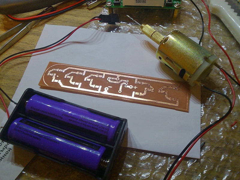

Начну с того, что долго пытался добиться нормального света в салоне, перепробовал кучу готовых вариантов(различные светодиодные лампы, LED панельки) но все было совершенно не то… И тут я набрел на записи двух соклубников: opxocc(который любезно предоставил схемку в электронном виде, самому лениво вымерять было) и MotorDan (где указан способ ЛУТа удовлетворяющий моим пожеланиям), что и сподвигло меня на дальнейшие действия, за что им и СПАСИБО!

Заказал светодиоды SMD5730 и переделал под них схему, любезно предоставленную opxocc. Распечатал ее на странице журнала при помощи древнего струйного лазерного принтера, перенес на текстолит утюгом и протравил (лимонная кислота+перекись водорода+соль) — подробнее у товарища MotorDan.
В итоге получил такую платку:
Плата разрабатывалась с учетом размещения на ней стабилизатора тока, на микросхеме LM338T, следовательно припаиваем ее, ограничив ток то 250мА на всю плату, по 50мА на каждую цепочку:

Переделал плату поаккуратнее и оставил полигоны для охлаждения светиков:

5730-0,5W — не так ли?
Они самые, только я с 350мА до 200мА понизил, что бы жизнь им продлить.
Это верно. А вот еще бы надо было сделать площадки под охлаждение основания — места на плате сколько свободного осталось-то.И основание светодиода тоже пропаять — это правильнее.
Света от этих 0,5Вт на токе 40мА на кристалл — более чем достаточно. Хорошие светодиоды. Хороший выбор ваш!
Не на постоянку горят, а там посмотрим, может плату переделаю — полигонами зафигачу все свободное место, по хорошему изначально надо было так делать =)
В целях надежности охлаждения — да. Да не переживайте, это я так, "к слову". 40мА для кристалла 20*38mil — нормально!
