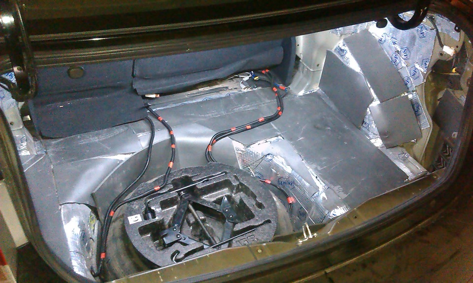

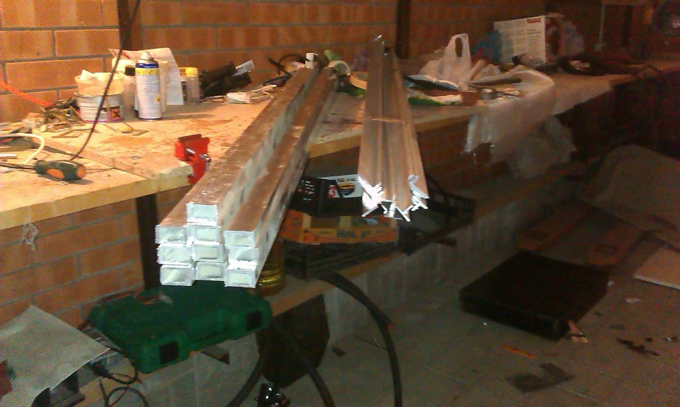

Щас пока гараж греется, смотрю на две кучки металла. Та что слева в багажник, должна стать новым домиком. Та что справа в двери, будут ребра. Щас начну с короба, а двери прийдется немного отложить.
девственно чистый багажник

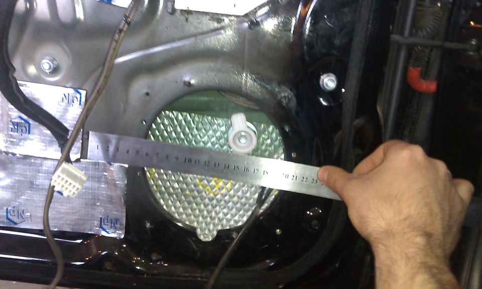

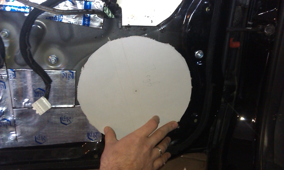

А отсрочка дверей, связанна с тем, что нужно вставить динамик немалого размера, на фото только размер диффузора, корзина еще на 5 см больше.

Я столкнулся с похожей проблемой, диаметр 20см, на днях буду пробовать пилить.Главное чтобы магнит не зацепил стекло)Удачи )
Чтоб магнит не цеплял выносить кольцами, других вариантов нет)
Это понятно!)только с таким большим диаметром динамика, из-за кольца может цеплять обшивку)А резать ее ой как неохота)
ну мне в любом случае резать, родная дырка максимум 18 принимает, а надо 25.
много)а что за акустика?
на этих мидах остановился
www.seas.no/index.php?opt…article&id=118&Itemid=140
Сабельной пилой или лобзиком пили
Ну да, так аккуратнее будет, спасиб за подсказку.
На багажник сколько чего ушло по шумке? Если не сложно) хочу начинать с него как с места для практики по оклейке)
Уже и не вспомню. Но в него самый большой расход, после пола. Листа четыре на дно, по полтора на крылья и ричи на крышку бери не ошибешься, будут остатки, уйдут на двери или еще куда неть.
Даёшь запил!
Покачто только распил профиля, двери страшно ))
Не сцать, пилить! )))
Я свои уже кромсал, страшно только первые секунд 30, потом обратной дороги нет! )))
Надо попробовать.
Главное заранее хорошо обдумать-обмерять, и всё будет норм!))
Как и чем пилить планируешь? У меня тоже метал резать придется. весь в раздумьях )
Даже не знаю, с фортуной не дружу. Если не найду насадку для дремеля, то к комуто прийдется обращаться.
