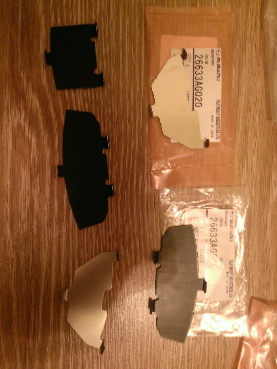

стали поскрипывать задние колодки, решил поменять. как после оказалось — не зря. стояли sungshin индикатор оторвался и дошло до металла. купил LUCAS TRW, GDB3373 TRW/LUCAS 1200 р. плюс по две пластинки противоскрипные оригинальные (о которых потом пожалел). В итоге колодки пришли с очень красивыми пластинками, их по ТРИ на каждую сторону, покрыты чем то сверху (а не просто покрашены как оригинал) в общем мне понравились. тормозят хорошо (лучше не в разы, но заметно).

Сразу порекомендую НЕ МЕНЯТЬ колодки как это делается на ВАЗ — то есть откручивать один болт крепления тормозов к ступице, отодвигать суппорт и вставлять колодки. во первых колодки не влезут (мешают вставки в скобе), во вторых — много времени занимает. Лучше сразу снять только суппорт, оставив скобу на диске. Инструкций с фото есть много, яндекс в помощь. Добавлю что по очереди цилиндры отжимать смысла нет — только оба сразу, самый простой способ — подложить старые колодки (можно даже три) и отжать монтажкой или отверткой.
