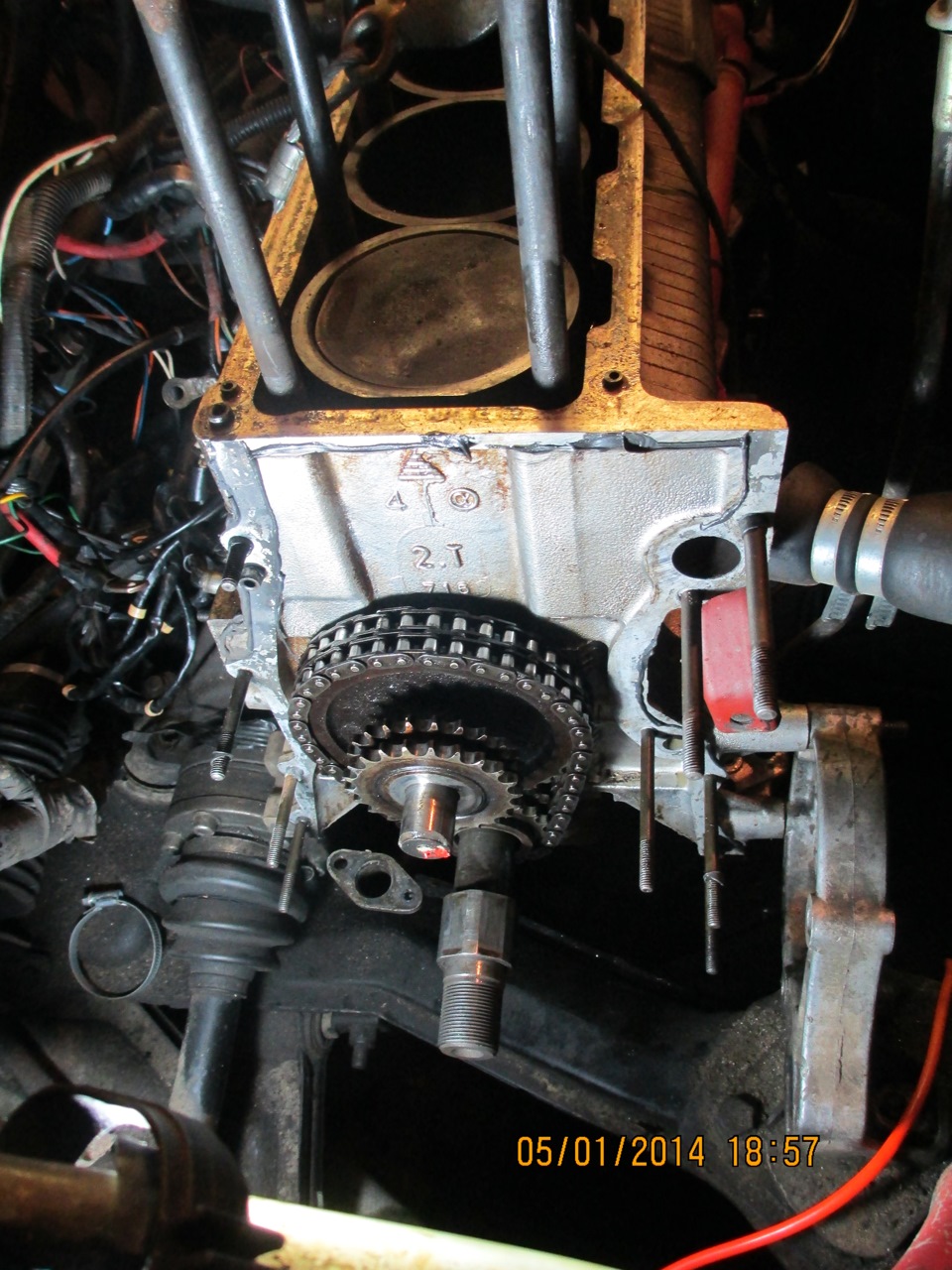

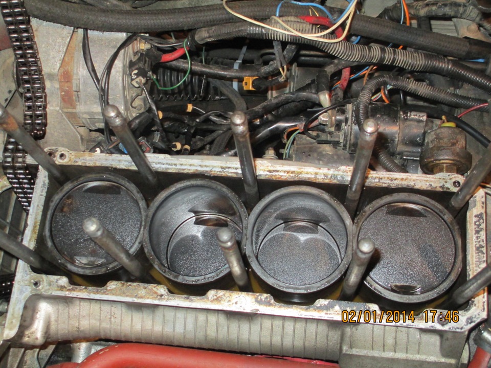

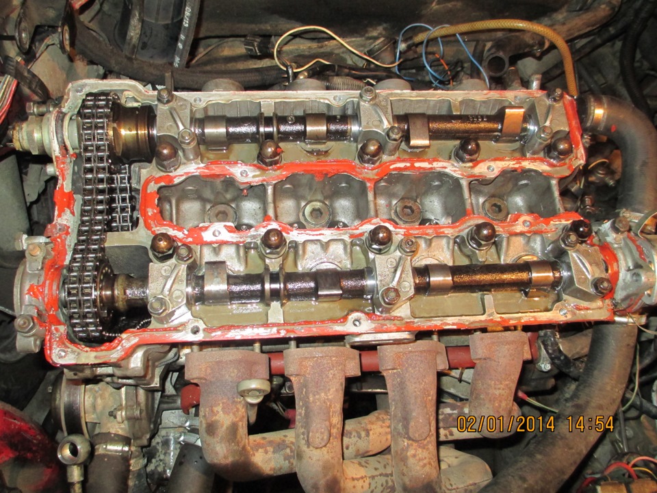

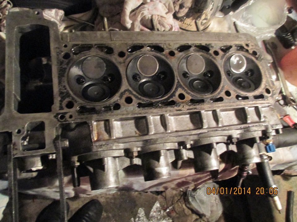

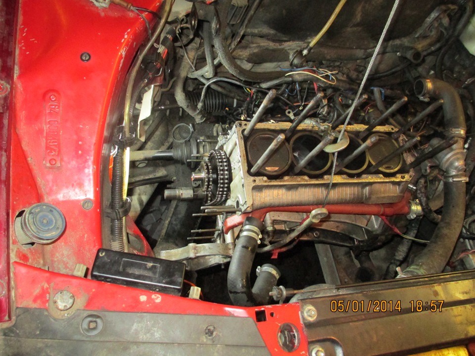

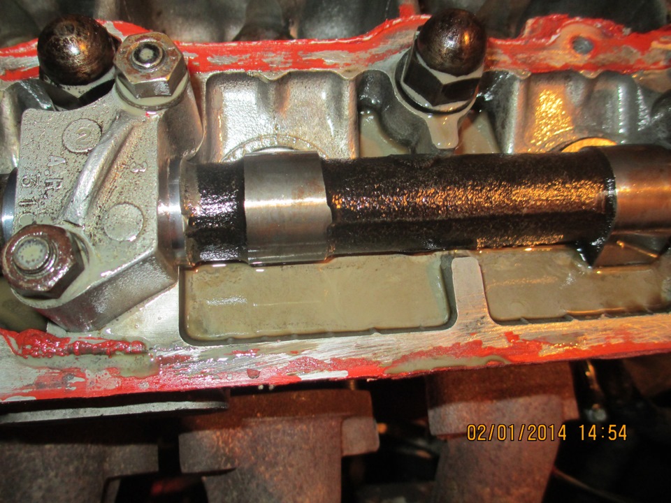

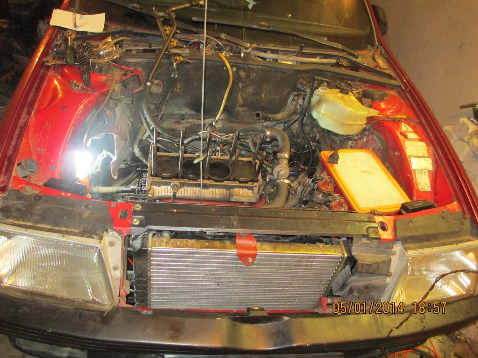

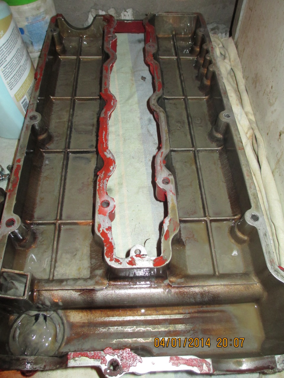

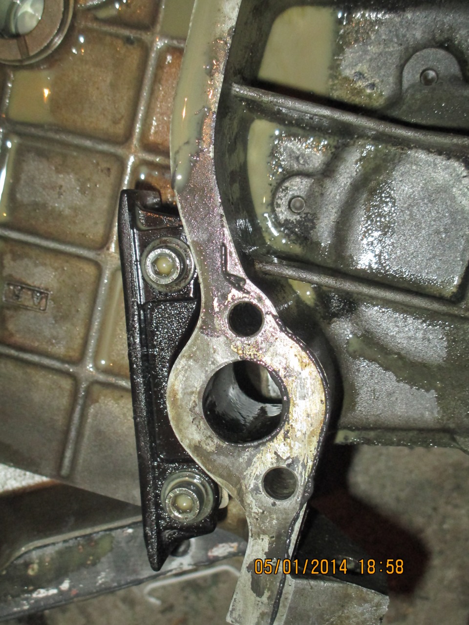

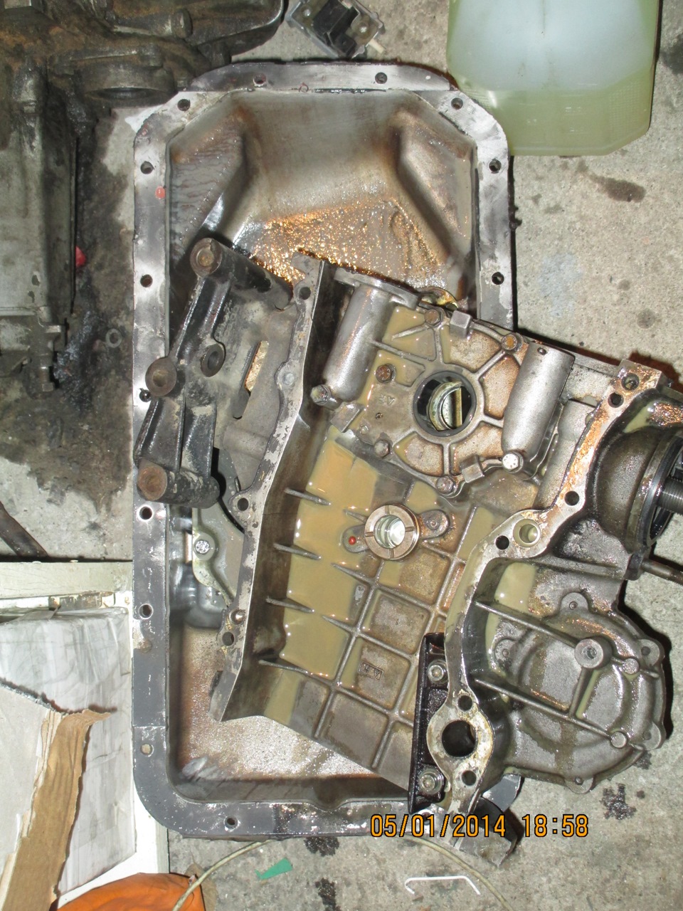

Вообщем ребята попал на ВНЕ ПЛАНОВЫЙ перебор движка на своей альке((((поездив на ней определенное время, у меня начал уходить антифриз в масло…Новогодние праздники начались весело, за неделю до НГ моя машина выехала с гаража после замены рулевой рейки и мелкого ремонта ходовой!Но покатался всего неделю обнаружили что сильно уходит охлаждай-ка, а так как у меня не где ни капало да и по маслу видно стало что полная жжжжжж…сняв крышку клапанов и голову, осмотрев внимательно прокладку выяснилось что дело не в ней!Следующий вопрос в голове заглушив все водяные каналы залив ее керосином, ни где трещины не обнаружив ВЗДОХНУЛ С ОБЛЕГЧЕНИЕМ))))Но проблема не решилась отпраздновал новый год 2 числа в гараж, стал вопрос в плотности прелягания гильз к блоку, ну это я еще не проверил…А 5-го числа приехали друзья альфистыOnkle и triton2000 обмыв мою машину скромно тортиком*)))увидели мою ошибку которую Я допустил при сборке, плохо промазал герметиком боковую крышку блока где идет водяной канал к помпе…чувствовал себя полным ЛОХОМ((((обидно жуть, теперь ждем все прокладки и готовим двигатель к сборке!Радует одно что плохой опыт, тоже опыт)))буду стараться таких ошибок в будущем не допускать)))Друзьям спасибо за помощь

вот такая же петрушка и мне предстоит!прогорела или как говорят стрельнула прокладка гбц, только вот боюсь не соберу я потом все как нужно, инфы по разборке и сборке ноль
да там не чего сложного)если что пиши помогу, только мотор по меткам выставь перед разборкой верхние метки на роспредвалах когда снимеш клаппаную крышку будет видно метки!
спасибо, буду штурмовать:)если чего то не пойму-напишу
окей)не вопрос обращайся)

головку да на герметик :)я клапанную крышку стеснялся на герметик садить :)))
А так, еще легко отделался :)обидней не доехать пару км до замены ремня грм :D
я голову на герметик не садил))))только клапанную крышку и боковую!посмотри внимательно))))
а да, я про*бал :)))

И долго ты с этой жижей вместо масла ездил? как он у тебя вообще не стуканул…
нет не долго, а давление масла было!сам в шоке как он не стуканул)))и рад)

Денис, я вот не понял. У тебя изначально все стояло на герметике без прокладки? Герметик ЗЛО! И понимаешь это только когда видишь маслоприемник =)
ну вот так ошибся!
самый лучший опыт свой, но иногда стоит и на чужой полагаться
макс это мой первый двигатель который, я ремонтировал до этого мне не приходилось с этим сталкиваться!Если дело только в не до мазаном герметике оказалось то тогда я доволен!

да уж обидно конечно, тут ведь как — не домажешь как у тебя будет, пермажешь герметик в отверстие выдавится оторвется и забъет какой нибудь канал

теперь вот тоже озадачился, у меня тоже на герметике эта крышка сидит, черт с ним с антифризом, а вдруг маслоканал забъется я его жирновато промазал
ты хорошо промазал?)))
от души, за маслоканал теперь переживаю
да не переживай не думаю что так уж много намазал что масляный канал за бет!собирай все и не думай!
frost00
и это реально! мы тут недавно думали на гидрики, заменили их, сняли выпускной распредвал, а там… канал у шкива забит был герметиком! и распредвал стучал в постели! так что везде нужна мера!

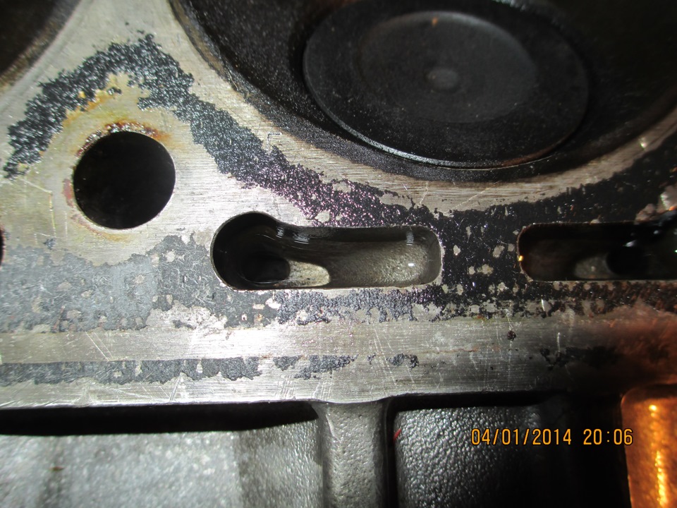

Что то мне не нравится поверхность головы
Это выжата прокладка была, а голова при сборке была шлифована!
