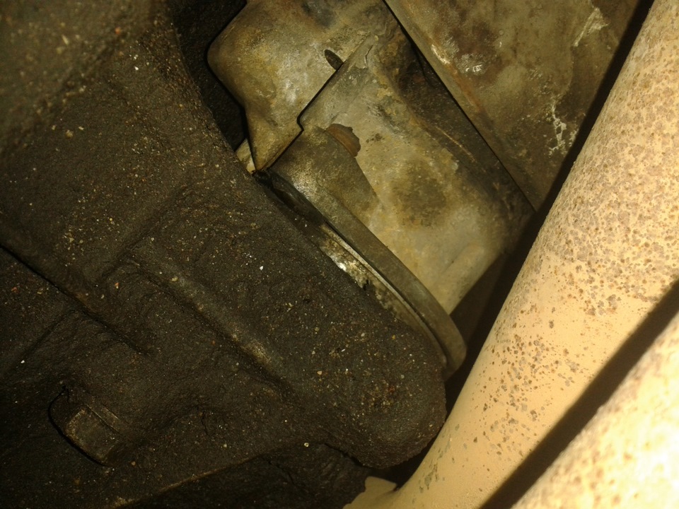

Сегодня приехал с города, остановился сходить в магазин, вернулся машина не заводится, стартер гудит, двигатель не крутит, думал опять стартер навернулся, как было пару месяцев назад, тогда отремонтировал стартер полностью, в итоге с толкача завёл, заехал дома во двор… и увидел что болт на котором держался стартер лопнул и стартер просто болтается…

У меня тоже не заводится, в пустую крутит. При чём иногда нормально, иногда вообще не хочет. и ещё у меня там грохот стоит. Мне кажется у меня тоже стартер отвалился :(
На яму — 5 секунд и узнаешь так-ли это ;) Лучше былоб если так))
Там 5 минут только пытаться найти болты крепления защиты, т.к. они под бампером))
А, ну с защитой если, то подольше чуток)
Бывает-же) /Спасибо за инфу, будем иметь ввиду если что)
сам не знал что такое бывает, и причину не знаю.(
Думаю, причина очевидна — перетянут болт. Ну или если болт не родной — то дерьмового качества.
