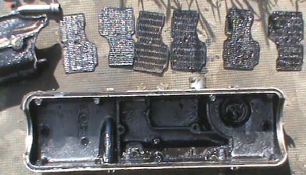

Для того чтобы почистить сапун, надо снять крышку клапанов с двигателя. Раскрутить два болта которые показаны на фото ниже.

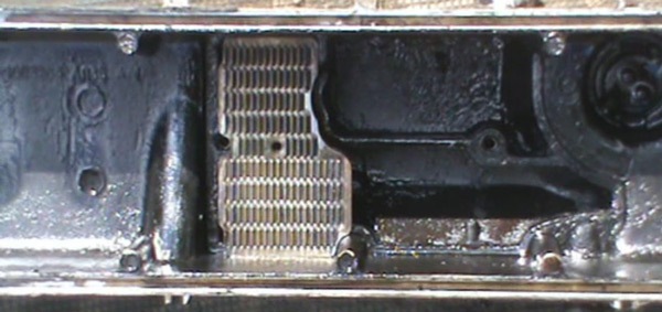

После того как раскрутили сапун, увидите стопку сеток, их надо почистить, но бывает что очень много черного нагара в самом сапуне его нужно удалить. На фото сапун не забит нагаром, но забита сетка вот ее буду чистить.
Обычно сетки скреплены между собой клепкой, ее надо откусить, разделить сетки, каждую сетку почистить железной щеткой, затем промыть в бензине.
После того как сетки почищены их надо установить на место как показано на фото, закрутить крышку сапуна. Сетки можно опять скрепить клепкой, а можно и не скреплять, главное они должны чередоваться между собой так есть сетки с продольными щелями и вертикальными, надо первую сетку ставить с вертикальными щелями, с продольными вторую и т.д. Все, сапун почистили.

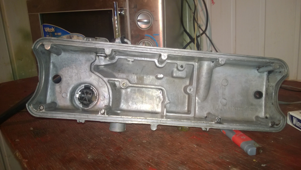

А почему саму крышку не помыл?
