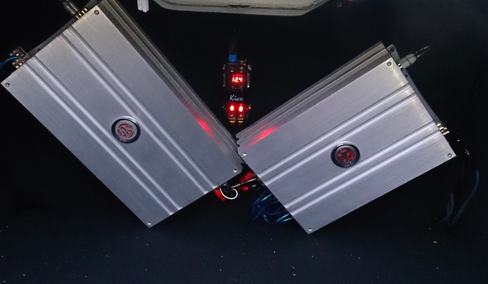

Тот кто следит за моим БЖ наверно уже видели мою новую сборную, которую на собирался инсталировать в это авто, но в свете последних дней было решено поменять донора для такого уровня SQ системы. А так как авто было разобрано и уже почти готово для внедрения новой системы, я очень долго ездил на "голом" только одно кресло и баранка.
Поскольку приору я буду в ближайшее время продавать, я не стал сильно усложнять себе жизнь и собрал авто на том что было и что не сильно жалко продать с автомобилем. Конечно я понимаю что при продаже автозвук в авто сильно не учитывается, но если новый хозяин не согласиться доплатить за звук, я все благополучно сниму, кроме акустики( это будет подарком). Уточню, что всю эту работу я провел до НГ, но времени не было выложить.
Текущая аудио система:
1) ГУ Pioneer DEH-80PRS
2) акустика DLS R6A LE (поканально)
3) саб Hertz HX 300.5D (ЗЯ 30л)
4) DLS MA41 (на фронт)
5) DLS MAD11 (на саб)
Как можно заметить, отсутствует СЧ на батоне, отказавшись от него я смог настроить 2шку по правилам, и могу сказать что результатом я больше чем доволен, пришел к выводу что называется на своей ошибки, что лучше правильно настроенная двушка чем 2.5 которую не настроить…
Кстати, забыл сфотографировать новый фальш-пол багажника, но на него я потратил больше всего времени.
З.Ы. В скором будущем будет сравнительный тест двух процессорных ГУ Pioneer DEH-80PRS VS Alpine 9855r, в одной системе на одном аудио материале.

Хороший выбор сделал. Саб действительно удачный. В журнале Автозвук про него тоже только хорошее. www.avtozvuk.com/az/2013/12/064-hertz.htm
В спикершопе тоже 30л получилось. И добротность нормальная 0,7 с небольшим. А при 13л почти 1, сильно зажат.
мне нравиться как он играет в зя, многие даже удивляются такому размеру с таким звучанием, все думают там на весь багажник саб) но что самое главное так это универсальность жанровая
Так и должно быть. Саб должен играть, а тупо долбить по мозгам.))
я могу сказать что герц меня приятно удивил своей музыкальностью и запасом мощности
Респектую! На самом деле актуальный и интересный комплект! Возникает вопрос — не великоват ли объем для НХ? (прошлый сезон откатал с НХ 250 — играл всего в 13л. — конечно не весело, но ачх просто сказка!(на этапе в Салавате даже Меркулов отдельно обозначил красивый и правильный бас) и главное с нетерпением жду тест 55 vs 80!
Ну 30л. Это всего, минус саб как раз как по рекомендации 27 -28. Над сравнением уже работаю)
Сравнительный тест интересен. Буду ждать!
Над ним уже работаю))
