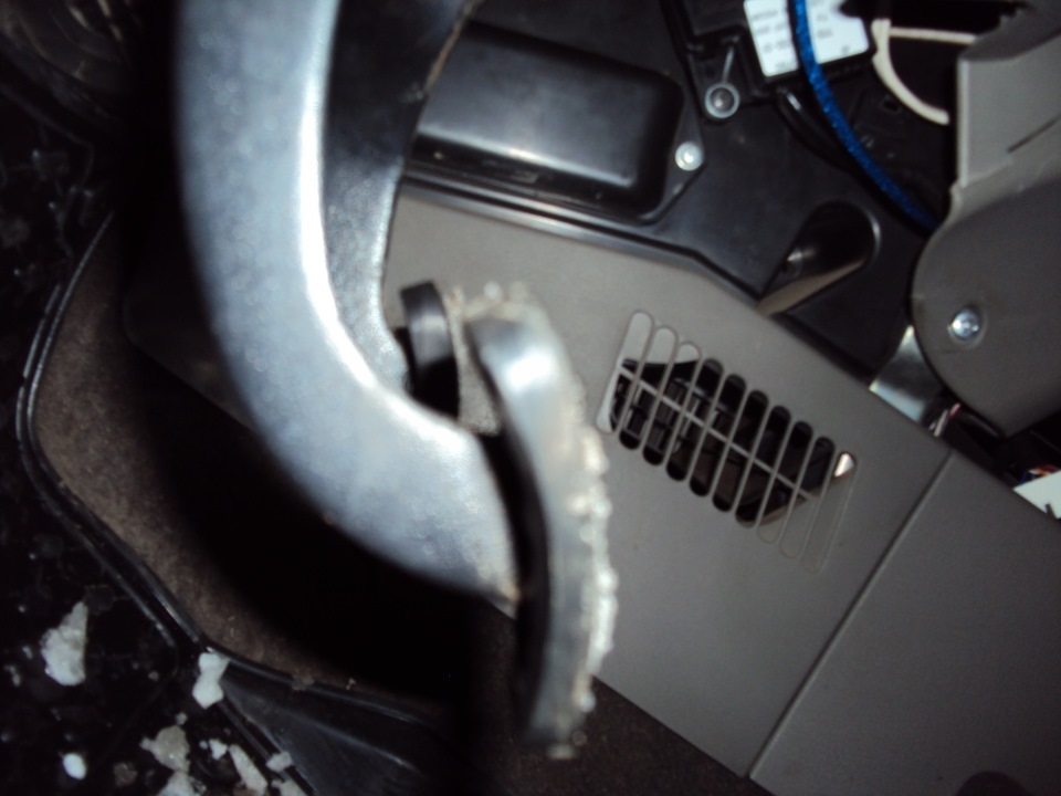

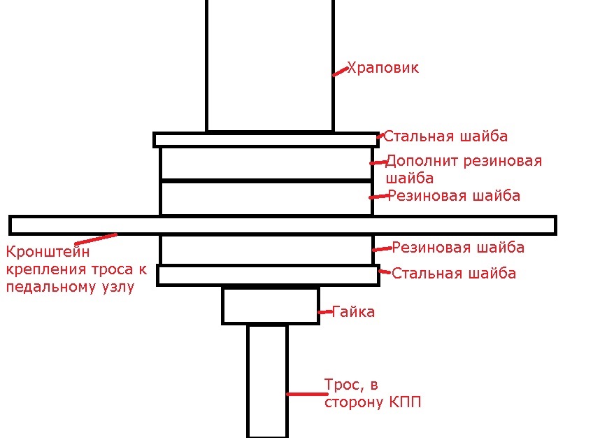

Подложил резиновую шайбочку от старого троса и все стало гуд, педаль вровень с тормозом, включается сцепление от пола.

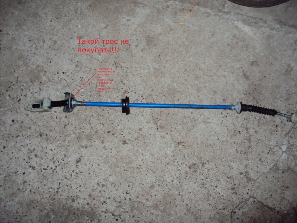

а че не так с тросом автопартнер? а то не совсем понял?
ну хорошо, что добился того чего хотел) Считай автомат у тебя не работает теперь, он на максимум уже зажат) Я например не понимаю таких проблем, хотя на калине еще не менял трос, на десятке же все просто было, выставил как по книжке, педаль брать стало так же как и всегда посередине, я был доволен)
Автомат исправно работает, не вводите людей в заблуждение)
ну возможно, если честно пока не хочу даже забивать себе голову этим, Как придет время тогда и буду морочиться, а ты просто хотел не стандартную сцепу себе поэтому и получил проблему, но нашел для себя решение) Обычный человек поменяет трос себе, сядет и поедет просто)))
