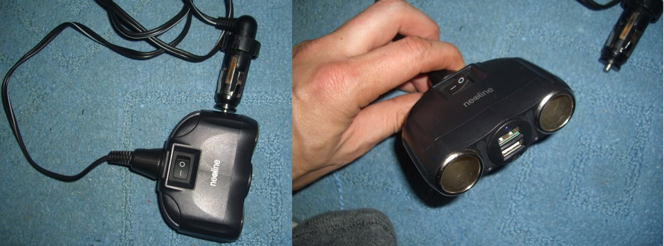

Представляю Вам свое «ваяние» последнее в 2013 году, долго я к нему шел, но все же, комплектации GLS и не только идут две 12В розетки, многие переводят на отдельное питание радар, регистратор, но у меня это еще впереди))). К примеру в одну поездку у меня может быть востребовано (ОДНОВРЕМЕННО): радар, регистратор, навигатор, 2 зарядки для телефона, зарядка на видеоплеер, авто-холодильник и канувший в архив фм-трансмитр. Куды тыкать это все добро, выход конечно был найден
Но …, куча проводов по салону, время на монтаж. Вердикт был таков «НАДОЕЛО», даже простая поездка требовала радар, регистратор, зарядка для телефона и видеоплеера в общем приобретено:
— провод ПВС 4х0,75-10м = 140 р
— предохранитель 7,5 А – 1шт = 5 р.
— разветвитель -1шт. – 5 р
— 3х контактный клемик WAGO – 1шт. = 20 р
— держатель предохранителя – 1 шт. = 35 р.
— распределительная коробка – 1 шт. = 14 р
— клеммы, гофра, двухконтактная фишка, термоусадка = 70 р
— шпатлевка COLORMIX – 1 банка = 100 р.
— Розетка прикуривателя 96482587 (GENERAL MOTORS) – 2шт = 378,8 р
— Контактное гнездо багажного отсека 0K54A662P0 (HYUNDAI/KIA) – 1шт. =261 р.
Поехали, раскидываем проводку, в багажник я пустил по левой стороне, совместно в гофре с проводкой подсветки ног
Минус на багажник можно было взять как на фото, но оба минуса были взяты с перегородки моторного отсека.
Далее прокидываем второй провод за печкой и выводим вдоль крепления напольной консоли, кстати там есть крепежные клипсы, по всей видимости для AirBag праворульных авто
Одеваем фишку и закрепляем хомутом к напольному покрытию, чтобы провод не касался механизма ручника, одеваем консоль
Предварительно из консоли была удалена пепельница, сей процесс правда привел к некоторым повреждениям пластика, но это было по собственному неразумению пока хорошие люди не подсказали. В верхней части корпуса пепельницы есть паз, вставляем туда плоскую отвертку и выворачиваем наружу (без фанатизма).
Плюс на розетки был взят с плюсового провода основных розеток, разъем на задней панели салонных предохранителей IP/F желтый провод (самый толстый), далее через предохранитель 7,5А(в держателе) на WAG_у с него на плюсы розеток. Отмечу что я специально занизил ампераж предохранителя в двое ибо что-либо серьезное включать не планирую, тем более что сечение родного провода прикуривателя 1,25, а у меня всего 0,75.
Далее из донора по фамилии NeoLine извлекаем USB розетку и кнопочку (можно и без кнопочки, но я поставил). С помощью малярного скотча делаем шаблон крышки пепельницы и вырезаем заготовку из крышки распредкоробки, размечаем, вырезаем отверстия, закрепляем, шпатлюем, грунтуем, заклеиваем пленкой монтируем комплектующие и получаем вот такой вот девайс
Плюс идет через кнопку, а кнопка установлена из наличия индикатора на USB розетке. Далее монтаж, правда здесь была засада (кривые руки) немножко повредился внешний вид, но будем считать это первым опытом и после ряда тестовых заездов доработаем (добавим AUX).
Проверял работу компрессора, не выбивает, единственное «НО» нужен будет удлинитель чтобы накачать переднее правое колесо, если подключатся в багажнике, но он уже готов и собирается отправится в сумочку для проводов «прикуривания».

розетка, которая в багажник установил идеально села в ворсовую поверхность обшивки багажника или возможно чуть болтается?Как она вообще фиксируется для того, чтобы плотно сидеть?Чем прорезал отверстие в багажнике под розетку?
Села относительно плотно, но т.к. толщина обшивки меньше, стала продавливаться и позже выниматься, отверстие прорезал обычным канцелярским ножом, но позже переделал и подложил пластиковый буртик (кусочек пластиковой канистры) e-a.d-cd.net/93b1ec2s-960.jpg, в таком виде служит по сей день.
Хотя есть более культурное решение www.drive2.ru/l/5547772/
А как такие розетки вообще фиксируются в обшивке?
Либо гайка с обратной стороны (китайский вариант), либо усики, которыми она цепляеться за обшивку
Думал уже не ответишь:)Спасибо большое за консультирование и за ссылку.Я думаю та розетка что с площадкой от сонаты более надежно сядет в ворсовую обшивку багажника…Надо цену ее еще глянуть сейчас.
Ну не начевать же на работе :))
Сонатовская удобнее, у себя посмотрел стоит 600р, вполне адекватный ценник
Я так понял обычная розетка с фиксатором без площадки это проверенный вариант и лучше его не крепить к ворсу-рано или поздно прорвет его?А я хочу в вертикальном подожении крепить розетку и теперь в раздумьях-а будет ли держаться вертикально розетка с этой площадкой…
Основа у обшивки прочная, держатся должна, я не думаю что в месте крепления нет дополнительной жесткости в обшивке
