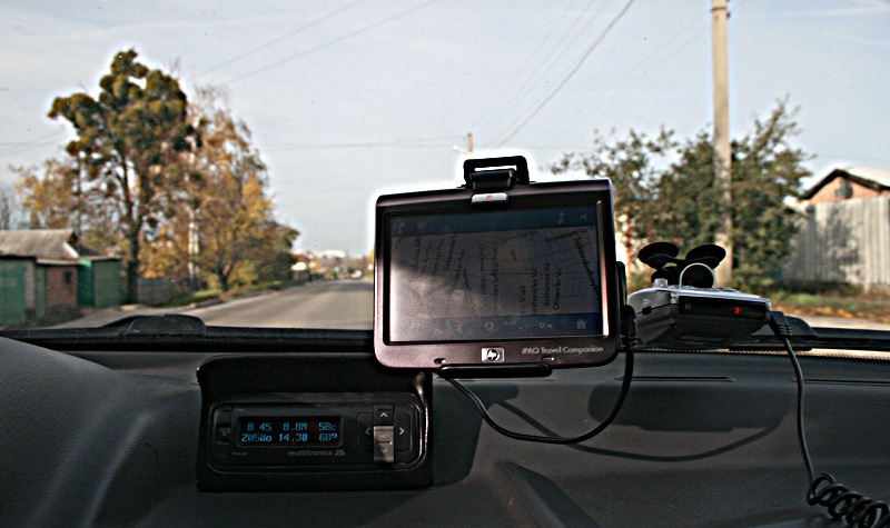

Последнее время мы пользуемся тремя устройствами на постоянной основе: навигатор, радар-детектор, термос; и иногда пылесосом.
Запитать всё от штатного прикуривателя не получается, имея одно входное отверстие он не справляется с более чем одним потребителем, причём китайские разветвители, я считаю, плохим выходом из положения – уж очень отвратительного они качества. Автопылесос, произведенный в братской китайской республике у меня уже есть, пользуюсь и ругаюсь :)

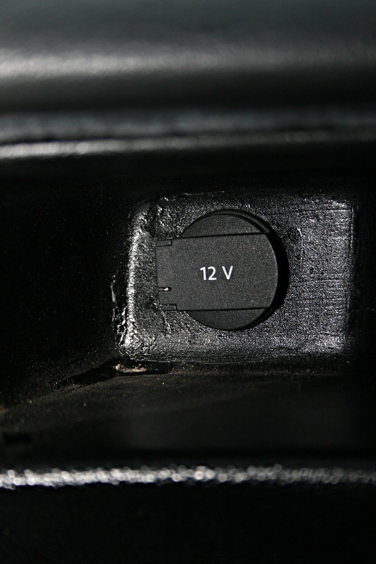

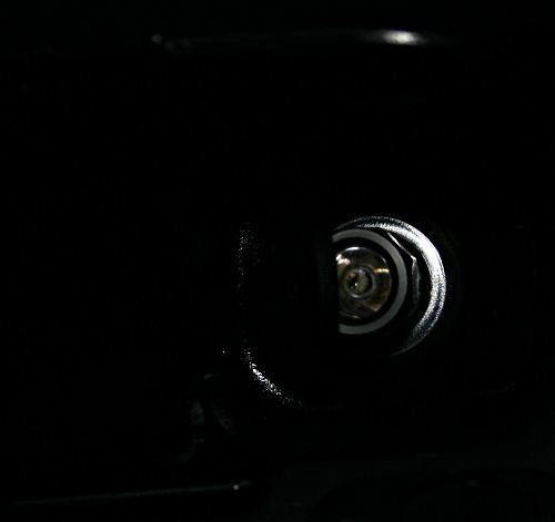

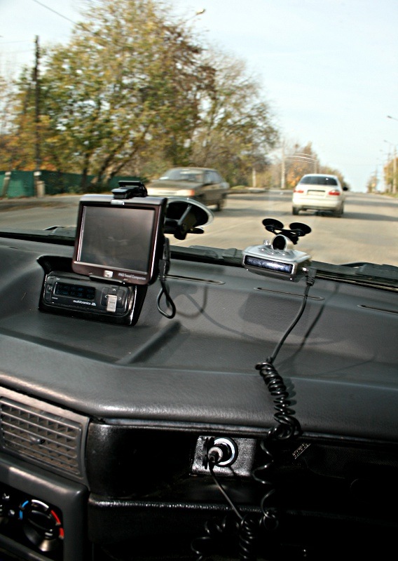

Штатный прикуриватель был выброшен, а его место заняла розетка от VAG.

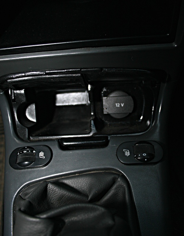

Вторая такая же розетка заняла своё место в кармане над перчаточным ящиком.
Заглушка прикуривателя VAG 7L6 919 341 F
Разъём прикуривателя VAG 1K0 919 309

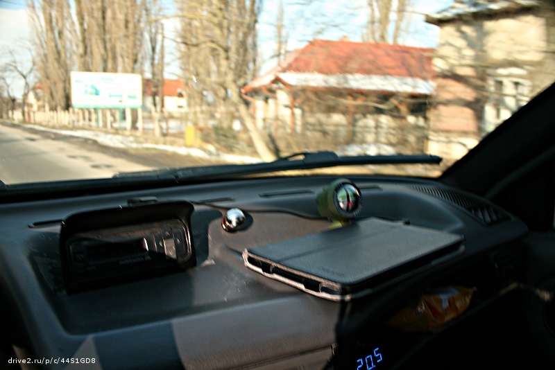

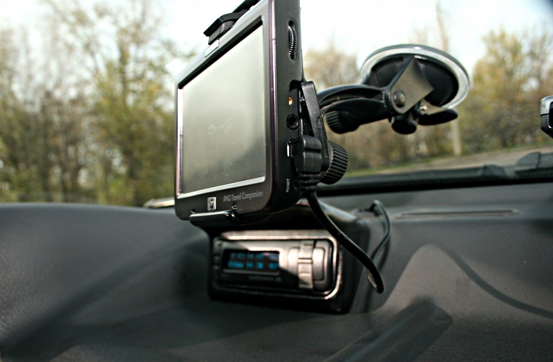

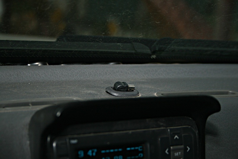

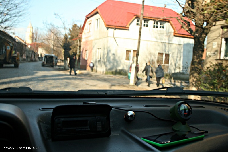

Отдельно проковыряли дырку в торпеде для питания навигатора через зарядку, подключенную к разъему прикуривателя и спрятанную в недрах.
Все это обеспечивает питанием радардетектор и навигатор.
Радар-детектор не виден с места водителя, но я так и не поймал им ни одного радара.

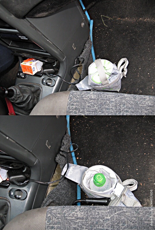

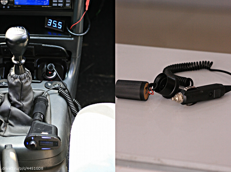

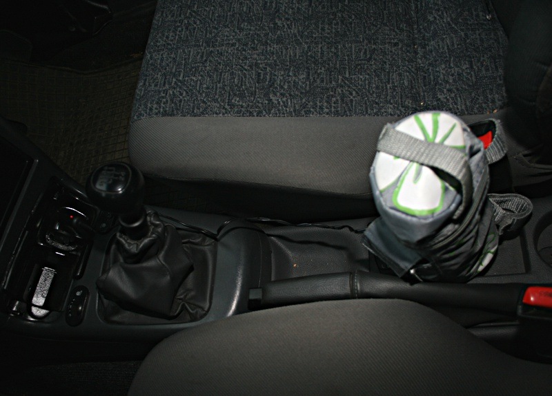

Нагреватель-термос, подогревающий еду для ребенка, пристегивается ремешком к замку ремня пассажира и подключается к розетке на центральном тоннеле.

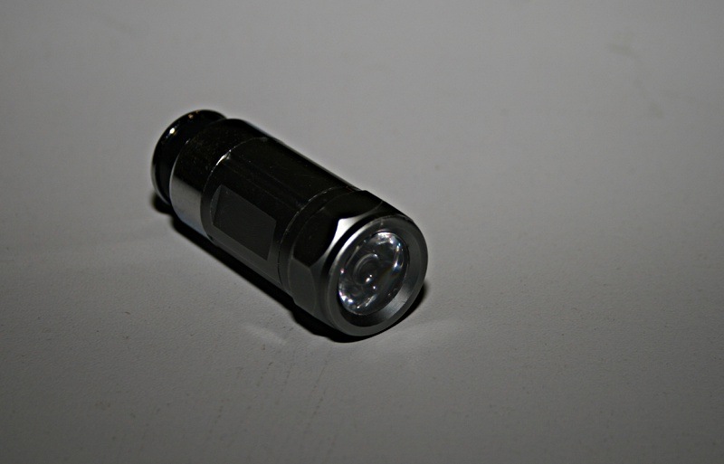

А ещё в розетке периодически поселяется альтернативный источник освещения.
Маленький китайский фонарик.
Update 03/03/2015
Всё, скончался фонарик. Служил верой и правдой.

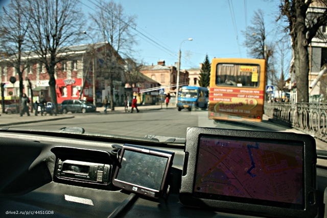

Если штурман использует в качестве навигатора планшет, то это очень удобно. Можно пролистывать карту в разные стороны не отвлекая водителя, который тоже периодически хочет смотреть куда он едет.
Но, внезапно выяснилось, что заряжать планшет в машине не где. Печаль.

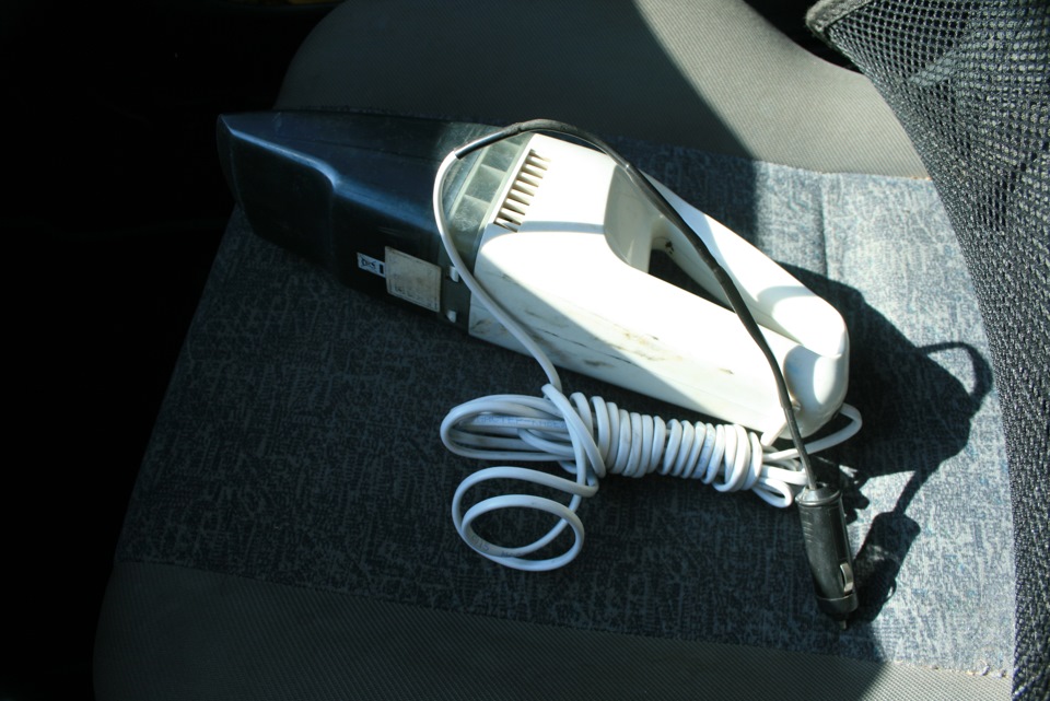

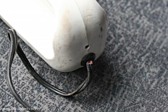

Когда я последний раз пользовался пылесосом, то заметил, что провод у него не в лучшем состоянии находится.

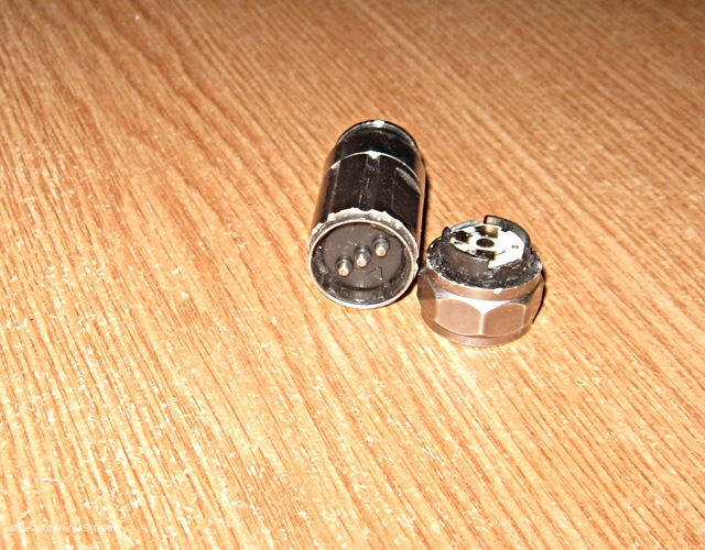

Надо сказать, что у этого стрёмного пылесоса вообще "негнущийся" провод и его давно пора заменить. Тем более есть такой замечательный повод. Сходил в магазин, купил провод, разобрал пылесос и припаялся к нему. А в от вилка прикуривателя мне не далась. Обрезал и припаялся к куску старого провода. Пайку обернул термоусадкой. Доволен.

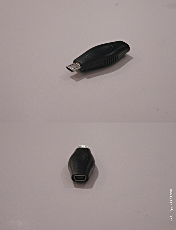

Приобрёл у китайцев вот такой переходник. От микро usb к мини usb.
Чтобы не колхозить новых автозарядок, а заряжать планшет имеющимися мощностями. Тестировать его пока некогда, просто положу в бардачёк, пусть ждёт случая. По-идее, скоро должен выпасть нужный случай.
Update 19/01/2016
Протестировал вышеупомянутый переходник. Он работает, устройства заряжаются. Вот планшет заряжается после демонстрации сказок ребёнку.
Телефон тоже умеет заряжаться через этот переходник.

Приобрёл у китайцев удлинитель в прикуриватель и, чтобы протестировать его воткнул в него первое попавшееся устройство. Всё равно, судя по сечению его проводов, ни на что более мощное он не годится.
Однако, он полностью разбирается и, если в нём реально будет надобность, если будет использоваться, можно заменить провод на более подходящий. Зато сейчас трансмиттер можно передать на задний ряд, чтобы там им управляли (хотя есть же от него пульт).

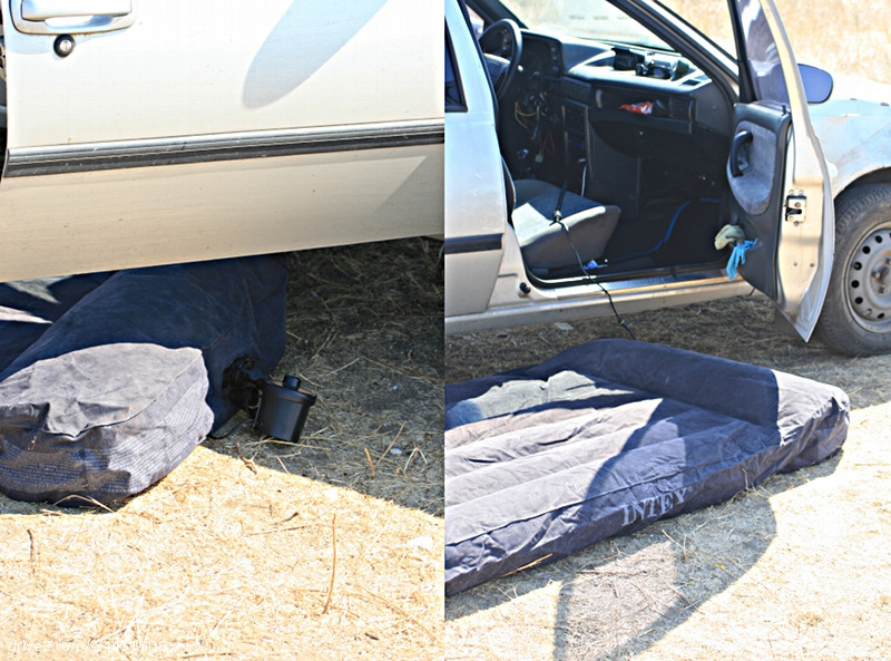

В завершении этой темы я купил насос для матраца, который подключается в прикуриватель. Матрац у меня был и я поехал его испытать.
Работает. Удлинитель в прикуриватель, кстати, пригождается здесь для надувания матраца. Теперь можно в море поплавать.

А провод от радара почему не спрятал ?
Чтоб уже все было по фен шую :)
Хорошее применение для ниши — можно еще одну резетку сделать
радар я взял на время, чтобы понять, нужен мне он или нет.
вот завтра скажут: "привези его" я его и отдам
