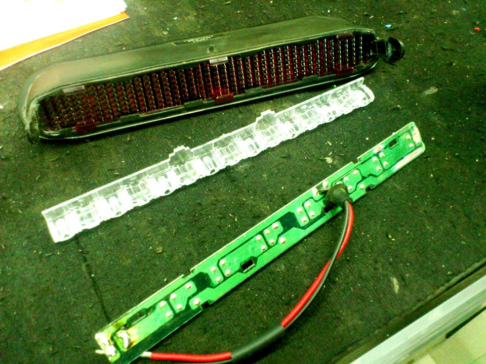

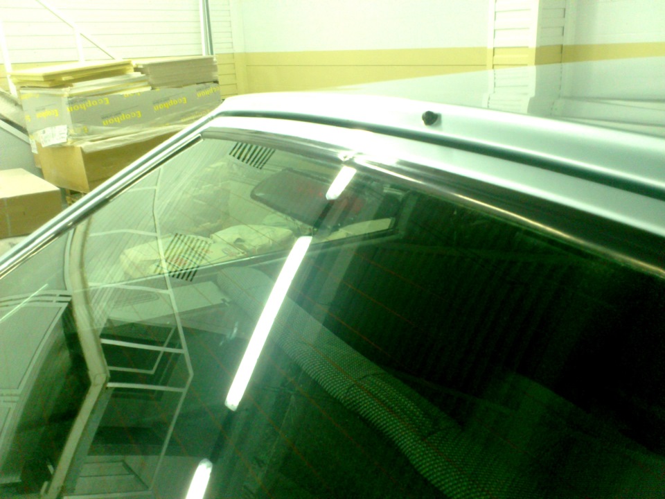

В штатном сигнале используется архаичный конструктив с 5 безцокольными лампами 5w5 и хромированным отражателем. Но, с ними иногда происходит вот такое:

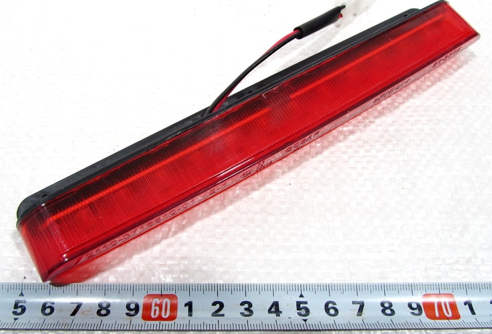

Поэтому и был приобретен штатный сигнал от модели 2110 устанавливаемый в задний спойлер:
А так как установить его на заднее стекло восьмерки достаточно затруднительно из-за его формы, было принято решение собрать из двух один superultraextraadditionalrearstoplamp).
Важно упомянуть, что на фото фонарь, по всей видимости, старого образца (простые диоды и отсутствует отражатель).
Мне продали уже нового, с вот таким отражателем:
С ним сигнал стоп выглядит гораздо эффектнее!

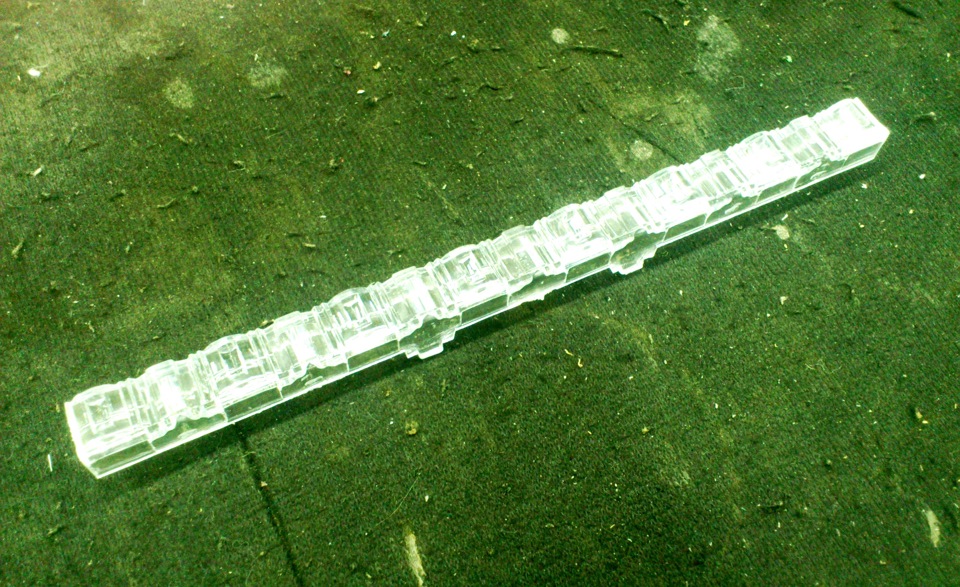

Это части из которых будет собран наш стоп-сигнал.
Необходимо отметить, что печатная плата, на которой смонтированы светодиоды, достаточно низкого качества — везде видны вздутия покрытия вызванные нарушением технологии производства (чтобы избежать неприятных последствий в будущем, если вас все-таки постигнет моя участь, рекомендую пропаять плату для надежности)

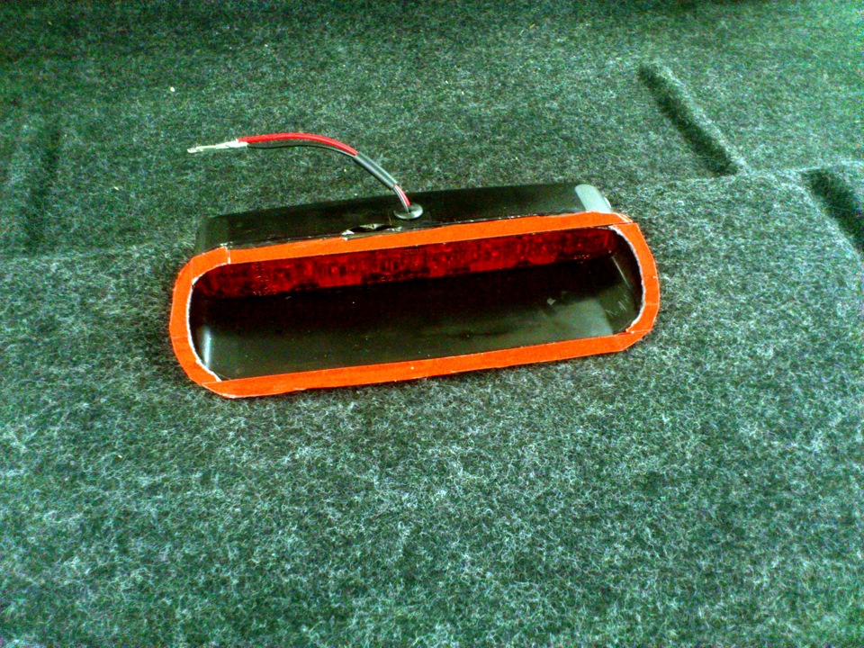

Для того чтобы установить плату и отражатель в восьмой корпус, их необходимо укоротить по месту (на наждачном станке) и перепаять один конденсатор. Дальше монтируем все в корпус и заливаем термоклеем. Для крепления на стекло приклеиваем двухсторонний красный скотч 3М.
Важно! красный скотч 3М обладает самой высокой степенью адгезии которую я встречал.
Вот и все, фонарь готов:

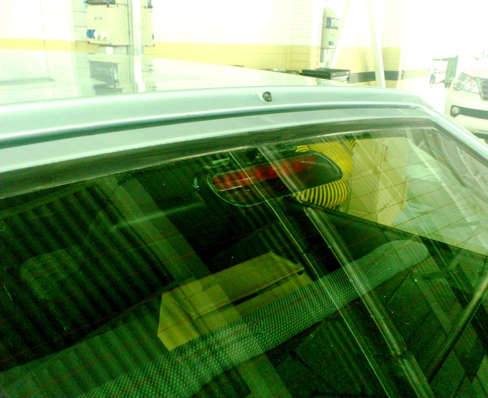

Теперь можно клеить его на стекло и подключать электропроводку. Так как я хотел разместить сигнал сверху, под потолком, а не на штатном месте, у меня заранее, во время замены двери багажника, было сделано отверстие для этих целей и протянуты провода.
Установлен и подключен:
Общий план и вид как это работает:
