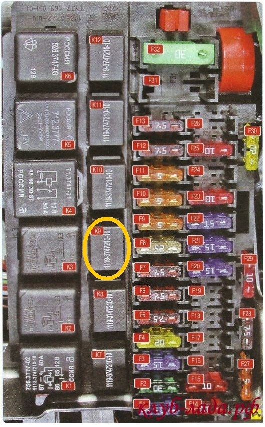

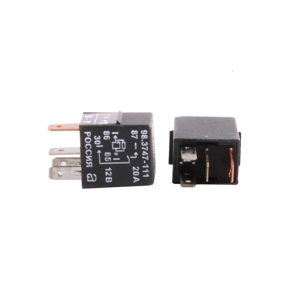

В общем, съездил на авторынок, купил вот такое реле на замену (обошлось в 70 р):
А поменять нужно реле K9 в монтажном блоке. На рисунке ниже — желтым кружочком обведено.

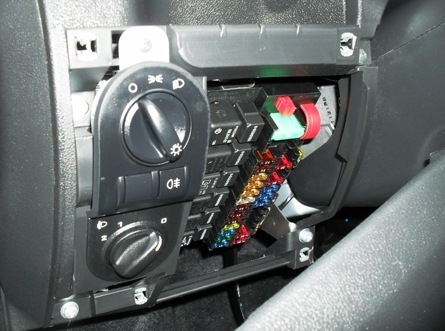

Ну и сам монтажный блок: (закрыт пластиковой крышкой, держится на защелках, нужно сверху потянуть на себя, а потом вынуть нижнюю часть).
Посмотрим дальше, как будет себя вести.
