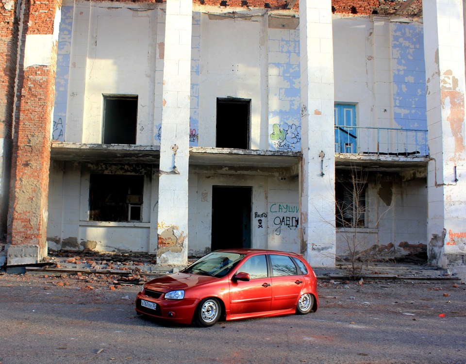

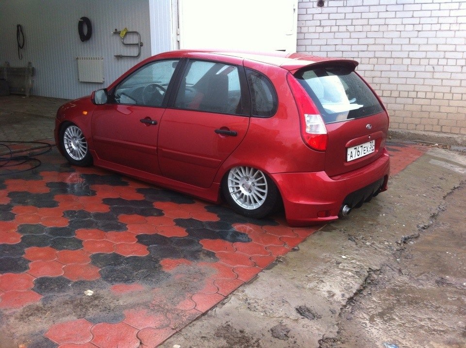

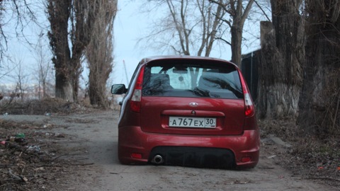

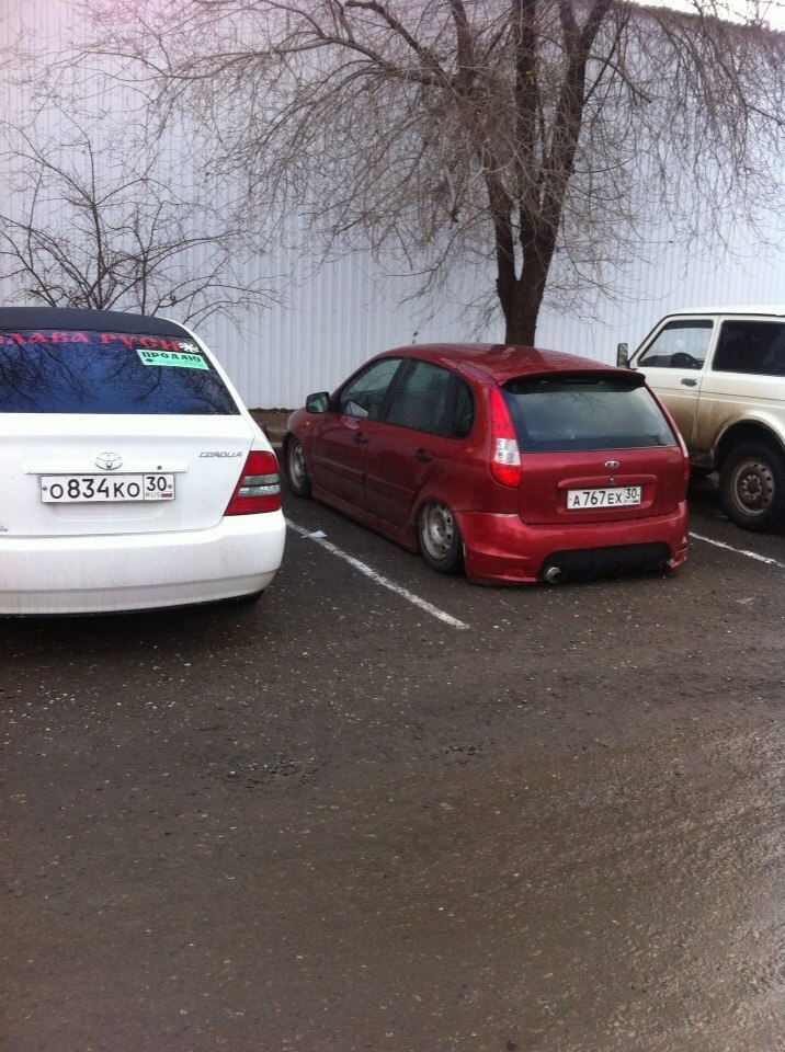

Зад на укороченных стойках -50. Подушки рукавного типа BLACKTECH 11039С. Поставил простаки от классики что бы отодвинуть колесо от подушки. Вот результат.

У Вас пружины вывались
