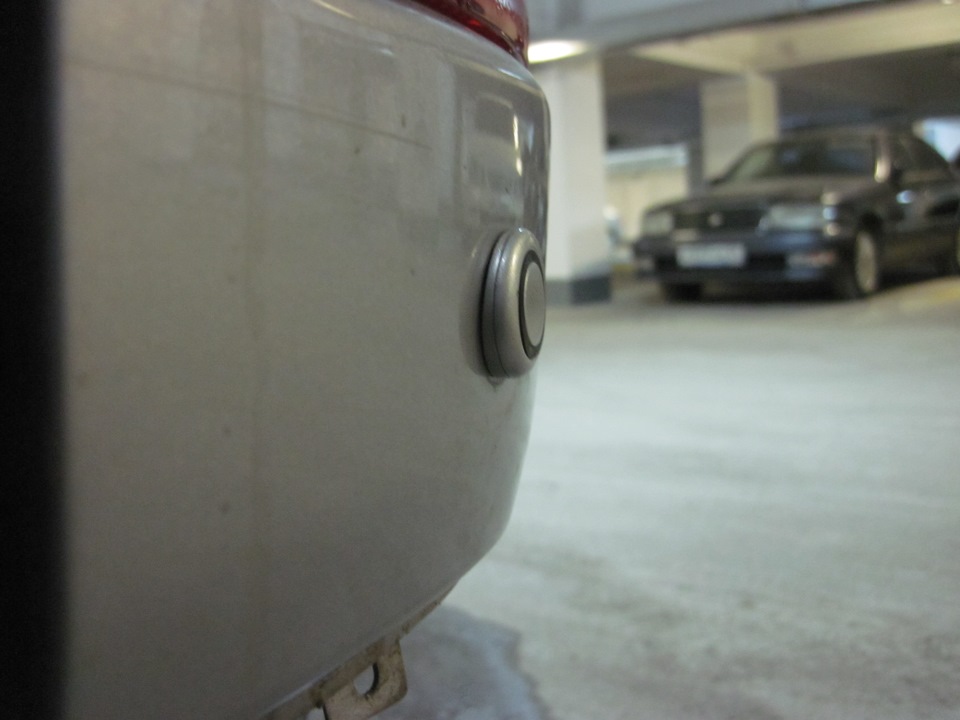

Датчики были чёрного цвета, но я вообще не парился, так как датчики серебристого цвета не попадают в цвет машины, значит будем красить! Сделал риску 1500 и 2000 наждачкой, обезжирил специальным обезжиривателем из магазина автоэмалей, покрасил в 3 слоя краской краской Motip из баллончика (подобрал по цвету в магазине) и покрыл лаком той же фирмы в 2 слоя. 2 датчика покрасил краской для бамперов.
Получилось классно, единственное, колечко внутренне осталось чёрным, так как оно резиновое и краска облазит, поэтому оставил как есть, заморачиваться с покупкой датчиков серебристого цвета с прозрачным колечком. Но мне так даже больше нравится — элегантно даже как-то.
Снял задний бампер, левую обшивку салона, снял "старый" парктроник. Новый под ПТФ поставил в те же отверстия — диаметры совпали. А вот по центру два датчика ставить не стал, захотел установить, так как ставят с завода. Для этого нашёл специальные отметины на внутренней стороне бампера. Слева — это много точек в виде "ромба", справа — это "прямоугольник" из 4 точек. Ровно по центру заметил шилом и фрезой вырезал аккуратные отверстия. Подобрал рамочки с хорошим углом и все прекрасно встало :)
