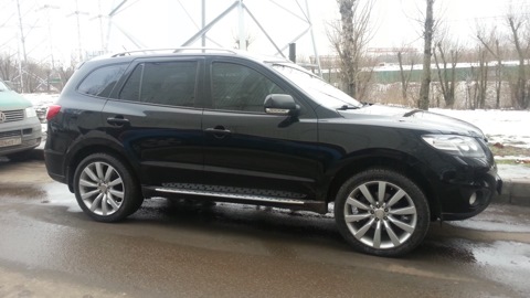

Привет всем, значит история небольшая но возможно кому-то будет интересно. Машину покупал с уже треснутым лобовым стеклом да еще как потом выяснилось уже замененным и ужасно установленным. Чтобы это понять много ума не надо было т.к. при езде по периметру лобовика отчетливо слышался скрип пластика о стекло.

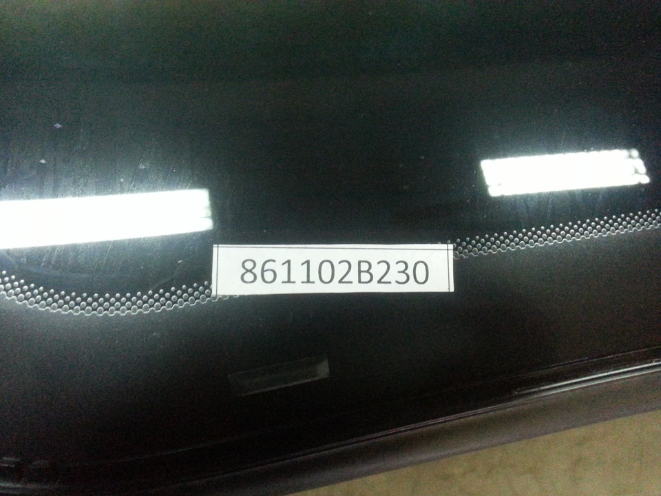

В первую очередь я сунулся в экзист, там мое стекло вышло по номеру 86110-2B040 и стоило оно в районе 6 т.р. конечно только оригинал. Но вроде в зиму менять стекло не совсем правильно и я особо не торопился что оказалось абсолютно не верным решением. В течении месяца, как мне объяснили потом, старая партия стекол закончилась и привезли новую партию по новой цене в 12 т.р. Тут я резко начал шевелиться ))) т.к. я уже видел цену в 6 рублей за оригинал мне уже конечно не хотелось тратить 12 и я начал искать альтернативный выход из положения. В итоге нашел стекло с номером 86110-2B230 которое в магазинах стоило 5,5 рублей на тот момент, отличается оно только отсутствием подогрева зоны дворников, что для меня абсолютно бесполезная вещь, в остальном идентичное оригинальное стекло. Встало идеально ну и я конечно остался очень доволен, тем более купил я его за 4 рубля, а разницу между 4 и 12 тысячами потратил на установку сигналки с автозапуском, что очередной раз подтвердило бесполезность подогрева дворников на моем авто. Буду рад если кому-то пригодится мой опыт )
