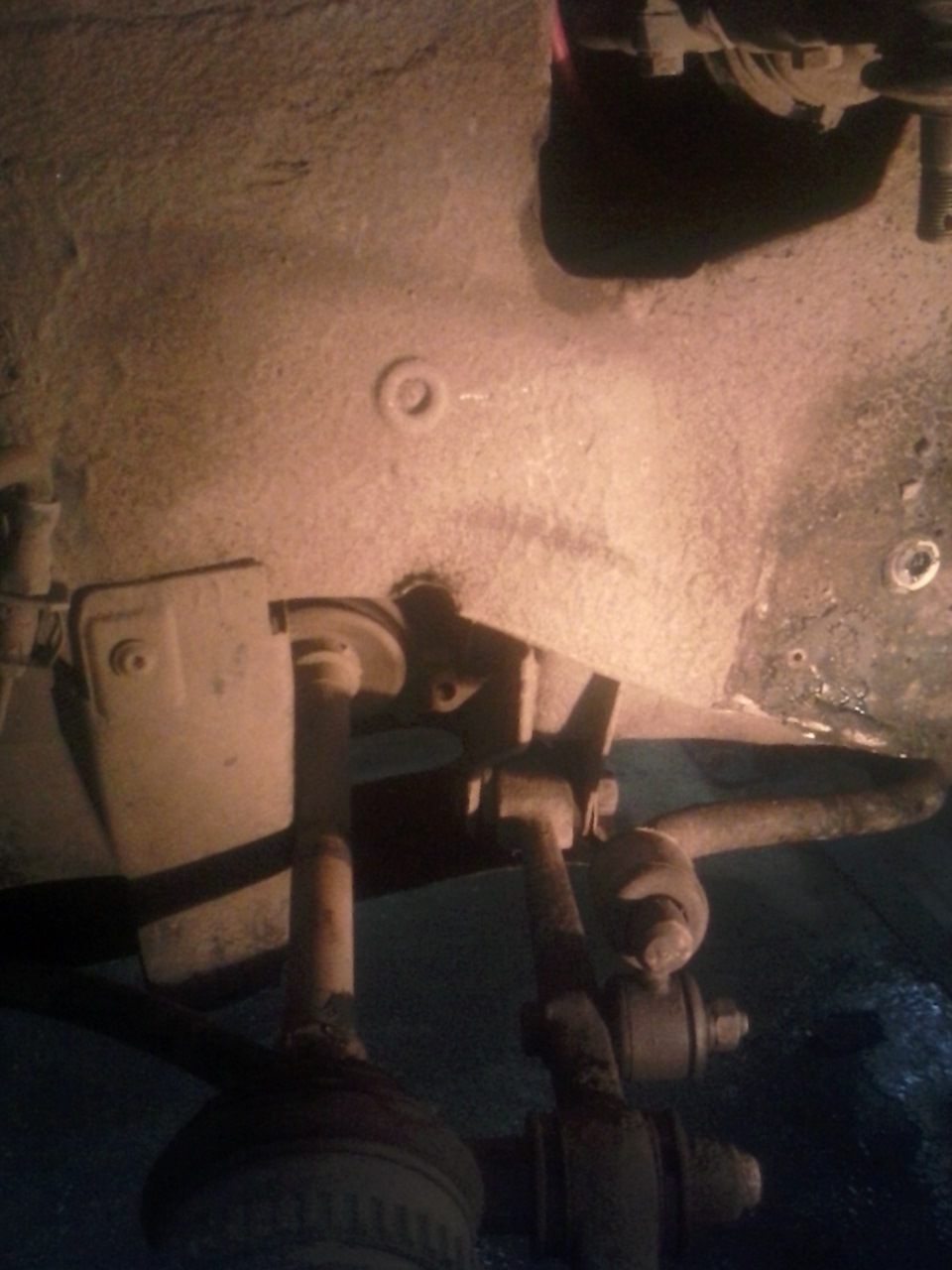

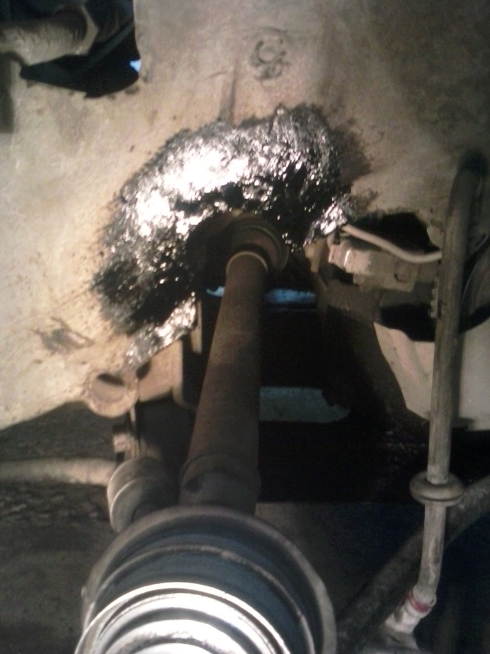

Всем привет! Не так давно занялся лонжероном, т.к. привод окончательно уперся в него, причем с обеих сторон, было решено — пилить!
Для начала была подобрана мощная труба для того чтобы усилить лонж после запила. После этого разметил область запила
Высверливали дрелью по кругу(не сфотал). Далее сварка
С одной стороной закончили, перешли к другой, там все аналогично
После запила было замечно что стабилизатор тоже уперся в лонж, переделали яйца, теперь все гуд
После всего этого машина знатно упала, мешает только очень высокая резина, буду брать узкую, ну и балку сместить. Фото результатов в следующем БЖ, не переключайтесь)

как усиливал лонж? ну кроме той чухни с полудугой от трубы…
то, что отпилили то и вварили, а сверху труба. Я не первый вроде лонж пилю
имхо фигня какая-то получилась. сопромат тебе в помощь!
есть предложения изменить годами выработанную схему — поделись, рад буду выслушать
согласен что он мешает, но раз его порезали то надо вернуть ему жесткость, например сделав дополнительное ребро.

и насчет стаба вопрос : как его переворачивают ?
а так все гуд с меня палец вверх)
спс) по времени 2 часа ушло. Стаб просто опускают вниз под рычаг, при этом он торчит некрасиво)
