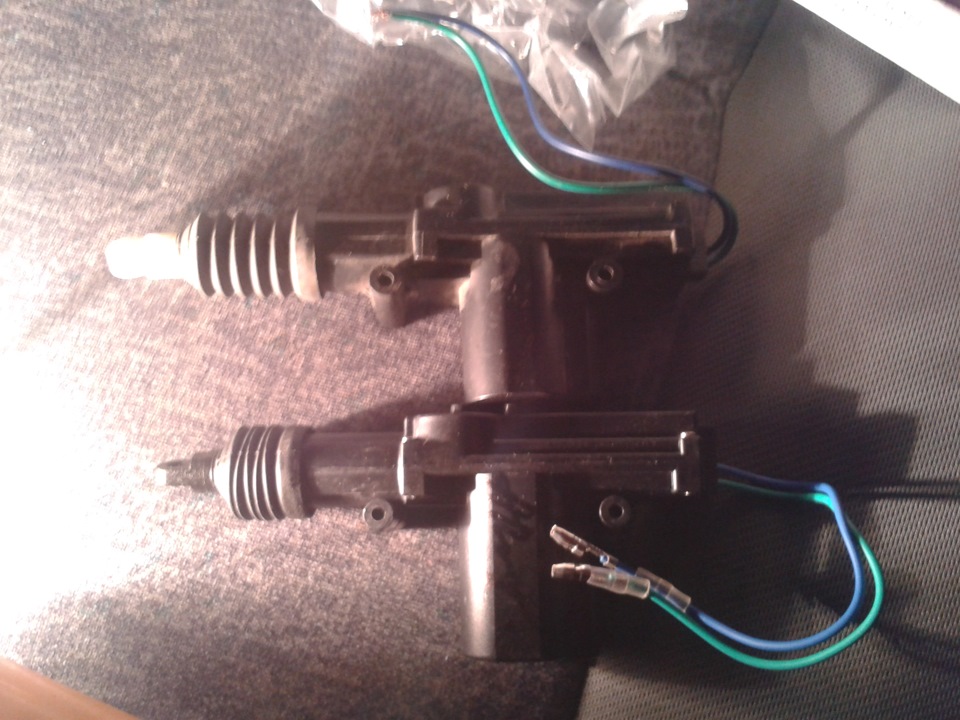

Ещё в ноябре обнаружил что левую заднюю дверь заклинило в положении "закрыто". Ни сигналкой, ни в ручную фишку не получалось поднять вверх. Ну тогда не до того было, теперь когда встал вопрос о замене герконов и до двери руки дошли. Перво-наперво я решил посильнее подёргать за фишку, но последняя осталась у меня в руках, а дверь так и не открылась.
Тогда я решил снимать обшивку. Это оказалось просто, нужно только задний диван откинуть.
Попытался подвигать тяги и нашёл виновника проблемы. Им оказался заклинивший в выдвинутом состоянии соленойд, после его откручивания фишка поднялась вверх и дверь открылась. Убедившись что соленойд не сложить даже молотком, поехал за запчастями.
Ну и до кучи пришлось купить новую фишку, взамен сорванной 80р
Правда бензин не взял сам слой клея, но я решил что он мне не мешает и закатал свежей шумкой.
Так же пришлось перепаивать диод подсветки ручки двери. В лишний раз убеждаюсь и всем рекомендую: не сверлить отверстие под диод строго поцентру с правого торца, иначе выступ на карте задевает за диод и обламывает контакты :/ Пришлось пересверлить дырку сверху и перепаять диод на новый.
