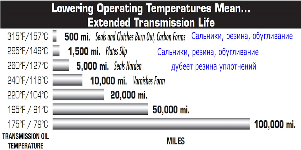

Причины возникновения проблем:
— Основная причина — это износ фрикционов АКПП, который происходит в связи с перегревом масла и потерей его химических свойств, перегрев масла и последующий износ фрикционов происходит как раз при работе коробки на низких передачах, при высоких оборотах двигателя.
— Дополнительной проблемой является слабое охлаждение АКПП стоковым радиатором, которого явно не хватает даже при езде в пробке на 1-2 передачах, для этого достаточно просто потрогать основание кожуха ручки АКПП в салоне при езде в летней пробке около часа (температура реально высокая, если передается в салон).

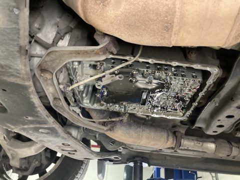

— Существует мнение, что катализаторы могут греть АКПП, но я считаю, что их влияние минимально, так как в самой коробке рабочая температура и так около 100 градусов, а при перегреве достигает 150 и выше.

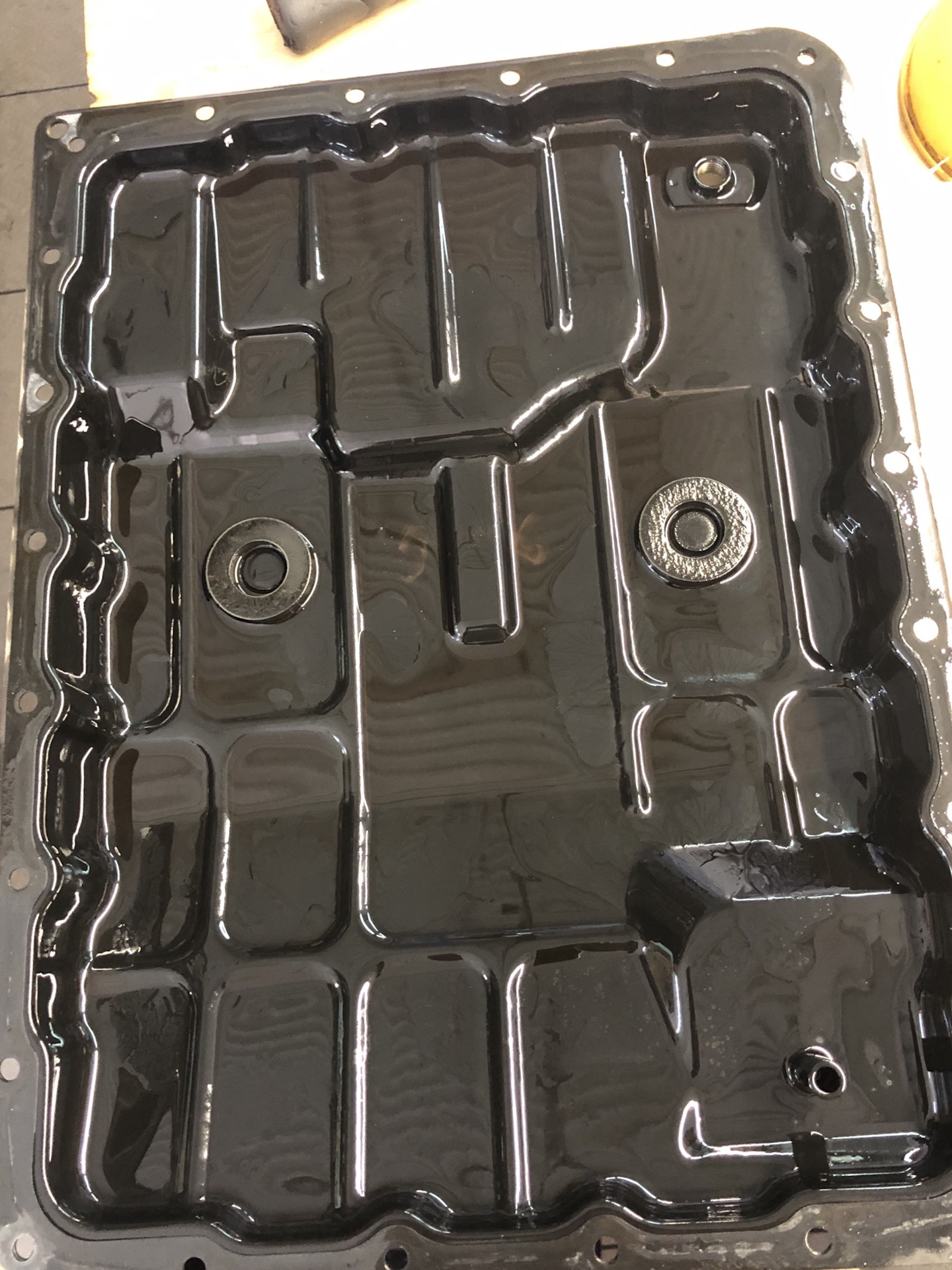

— при установке рекомендую провести частичную замену масла в АКПП (для FX50 – 5 литров, общий объем около 11 литров), добавив еще 300 – 400 гр. на сам радиатор и шланги;

2) Частичная замена масла в АКПП каждые 10-15-20 тыс. км (в зависимости от стиля вождения):
— существует мнение, что замена масла крайне противопоказана, что якобы вымываются какие-то мелкие детали и тд. – бред, никаких там деталей нет, весь мусор оседает на магнитном поддоне, который также нужно регулярно чистить (на серьезных соревнованиях и гонках, меняется все перед каждой гонкой);
— лить нужно именно Matic S, а не Matic J, то что они одинаковые – бред полный, J – это масло для старых коробок 5-ти ступенчатых (1 gen.), для 7-ми ступенчатых изобрели S, оно содержит больше присадок, но J все еще льется в раздатку и мосты в 2 gen.;
— покупать нужно только оригинал, ошибка фатальна, я беру тут: www.nissan-rus.ru – цена около 700-800 руб. за литр, для FX50 при частичной замене нужно 5 литров.

п.с Хотел добавить 1.е катализаторы расположены по обоим сторонам коробки, т.к что имеет смысл обмотать их термо-лентой как вариант, т.к при активном использовании они раскаляются и препятствуют охлаждению АКПП.
Фотку прилагаю.

По моему мнению, катки не могут реально влиять на АКПП, так как в АКПП температура рабочая и так около 100, их лучше вообще удалять, тогда и проблема это снимется (мне один спец так и сказал в АСЦ на Ленинском, они реально душат двигло, особенно 5.0)

Температура выхлопа в районе катов — 700 градусов примерно))
