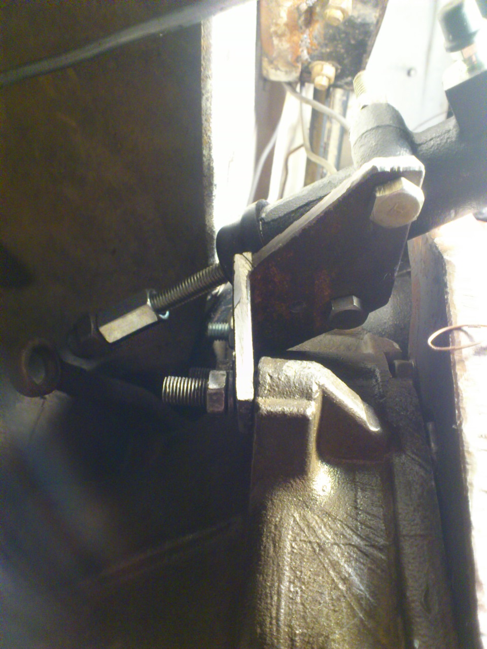

Всем привет!
После тормозов я решил поменять трубку сцепления и сами цилиндры на классические.

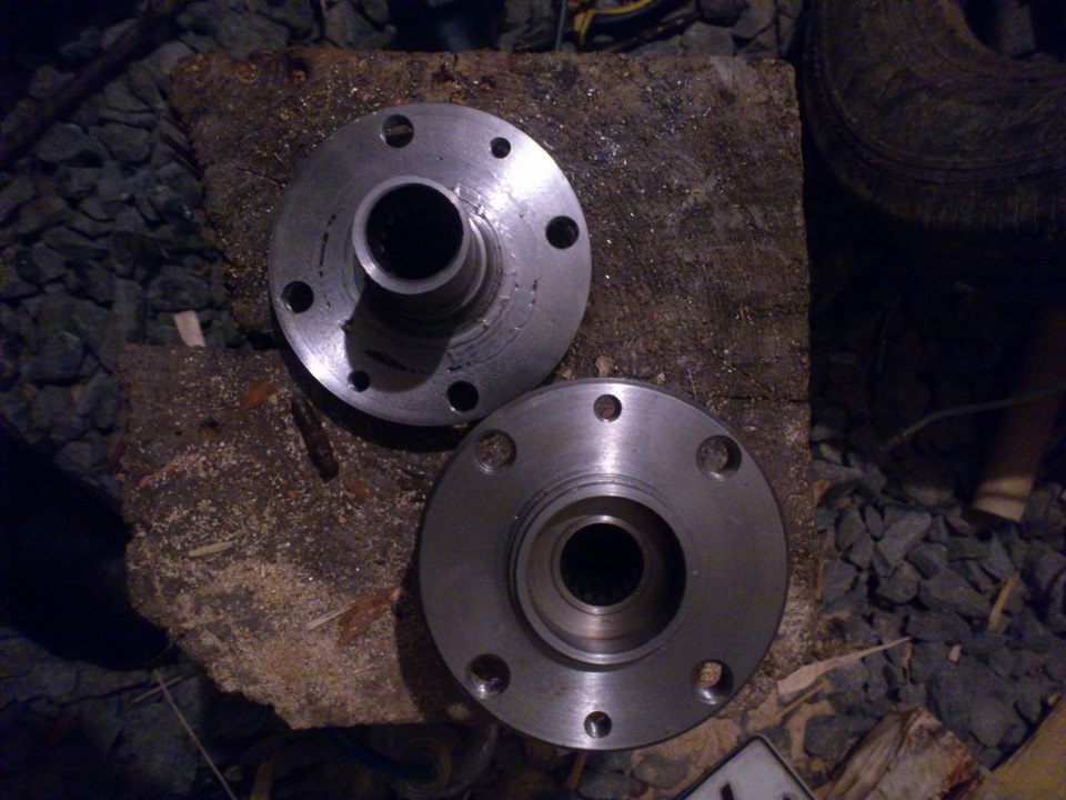

Перед поездкой на Уралл мне позвонили и сказали что готовы задние ступицы я забрал и привез их к зазику, но устанавливать буду уже летом так как скоро улетаю в Беларусь.

как был с трубками ведь родные заз по резьбе не идут?переходники сам делал или покупал ведь трубка новая же верно сам ложил
Трубка от жигулей, а переходник из за того что у меня трубка тормозная, а не трубка сцепления, они отличаются по диаметру
что разные я уже понял.а переходнички где взял
в магазине под названием: запчасти для уаз, газель, волга
отлично!я думал на заказ делал.а трубку сколько метров брал?я мерил плюс минус 3,5 метра
Я пришел в магазин выбрал самую длинную от жигулей, подошла по длине самое то
в инете где то видел картинку с изображением всех трубок и их длинной, не помню где
aleshkamal
прямо сейчас нашел yandex.by/images/search?t…-1-wp-16x9_1366x768&pin=1 по длине тормозной прикинь сколько нужно добавить трубки
о спасибо большое завтра поеду закупаться
yaryj
взял трубку 3200 подошла четко .и штуцера нашел.
оо, нормас! какого диаметра трубка?
