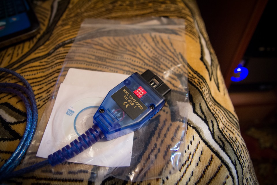

Ранее был приобретен кабель для диагностики автомобиля (специально для снятие этой ошибки: лампочка подушки безопасности горела 7 секунд, а после гасла, а должна 7 раз мигнуть), и для того, что-бы прочитать ошибку подушки надо было немножко перепаять (впаял 3-х поз. DIP переключатель). Тем самым, подаем питание с 7 ножки на 12 и 13 ногу (для ABS и Airbag).
С переключателём
Жаль что не синего цвета, было б вообще по фэншую)
Скачал Chevrolet Explorer, установил, поставил дрова на шнурок, кстати с 7 Виндой работает.
Chevrolet Explorer
Ошибка №24. "Низкое напряжение борт сети"
Ошибки нет. УРА!

Привет! У меня elm327 и автомобиль Ниссан альмера н16 2001 года, не могу прочитать АБС. Обязательно с седьмой ноги брать сигнал и отдавать на 12 и 13 ноги?
Я купил такой же шнур, синий, только с переключателями. Эбу читает, а вот абс не смог…
Подскажите пожалуйста, что нужно перепаять?
