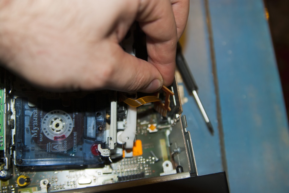

Появляется доступ к кассетному механизму, который крепится на четырех болтах под головку Torx
После того, как болты откручены, надо отсоединить 2 шлейфа
Всё, механизм можно достать и отложить в сторону

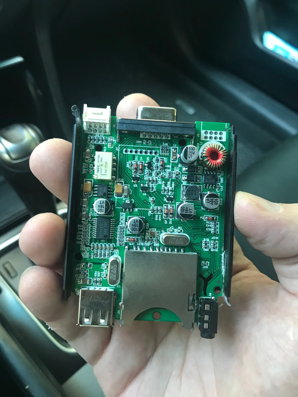

Парни, ятур это классная штука, но звук с него говно! Из удобств только сервис и родные кнопочки. И все звук унылое говно. Даже в инструкции написано, что качество конвертируется в 48кб/с, а не сохраняется прежним. Сам слышал, действительно дерьмо. Люди ставьте ауксы или блютуз модули. К автору претензий никаких.
Специально инструкцию в интернете нашёл, не вижу там ничего про конвертацию в 48 килобит. Да и 48 килобит невооружённым ухом слышно. Звук был бы таким калом, что кровь из ушей шла.
Открой крышку и все станет ясно. Там чип не тянет 320кб/с
Я честно говоря в этом не сильно понимаю. Вот нашёл фотографии платы. Куда смотреть?
Привет, Фото ты конечно сделал, ничего не видно одним словом. Вот почитай у чела на лексусе, в конце особенно
www.drive2.ru/l/10402823/…n-app-host-vla-web-yp-257
Love777888
ba3131fs там усилитель стоит.
Так то усилитель, а не само декодирующие устройство
