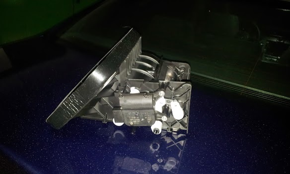

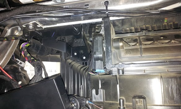

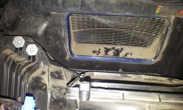

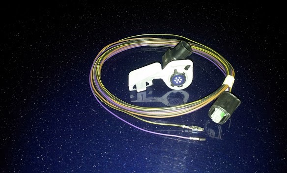

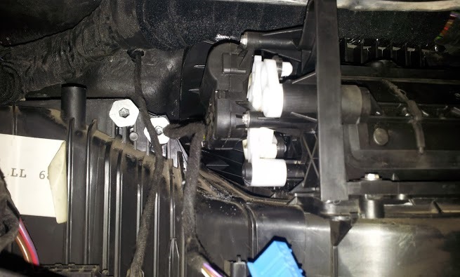

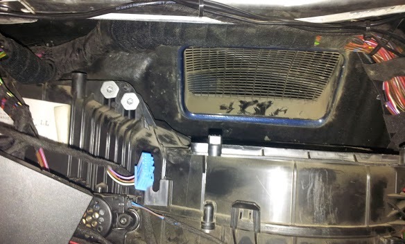

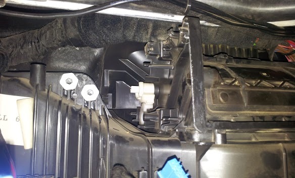

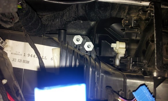

Итак после замены блока климат-контроля нового образца была ошибка по датчику качества воздуха так как его не было и не корректно работала система рециркуляции из за разного строения корпуса рециркуляции. В старом корпусе были два моторчика которые управляли потоками забора воздуха а в новом он один и при установке нового климата не работал режим забора воздуха из салона а забор потока воздуха из улицы был малым так как заслонка открывалась на половину. Купил корпус рециркуляции 3C0 898 304 D. Моторчик 3C0 907 511 Q, но поставил 3C0 907 511 A — так как он у меня был и они идентичны и еще такие же стоят в климатронике и распределяют потоки по ногам и в верхние воздуховоды.
Хочу сказать, что данная замена по правилам проводится со снятием всей печки. Но это как то сложновато, но впихивать "не впихуемое" занятие не из легких. Даже снятие всей панели не поможет так как корпус упирается в балку панели. Но сняв боковые винты крепления печки ее можно малость опустить вниз и тем самым освободить пространство для установки нового корпуса. Снять старый корпус у меня не получилось, я его просто выломал. При установке нужно снять блок комфорта и его железный кронштейн на котором так же держится печка. И вуаля, все работает.
