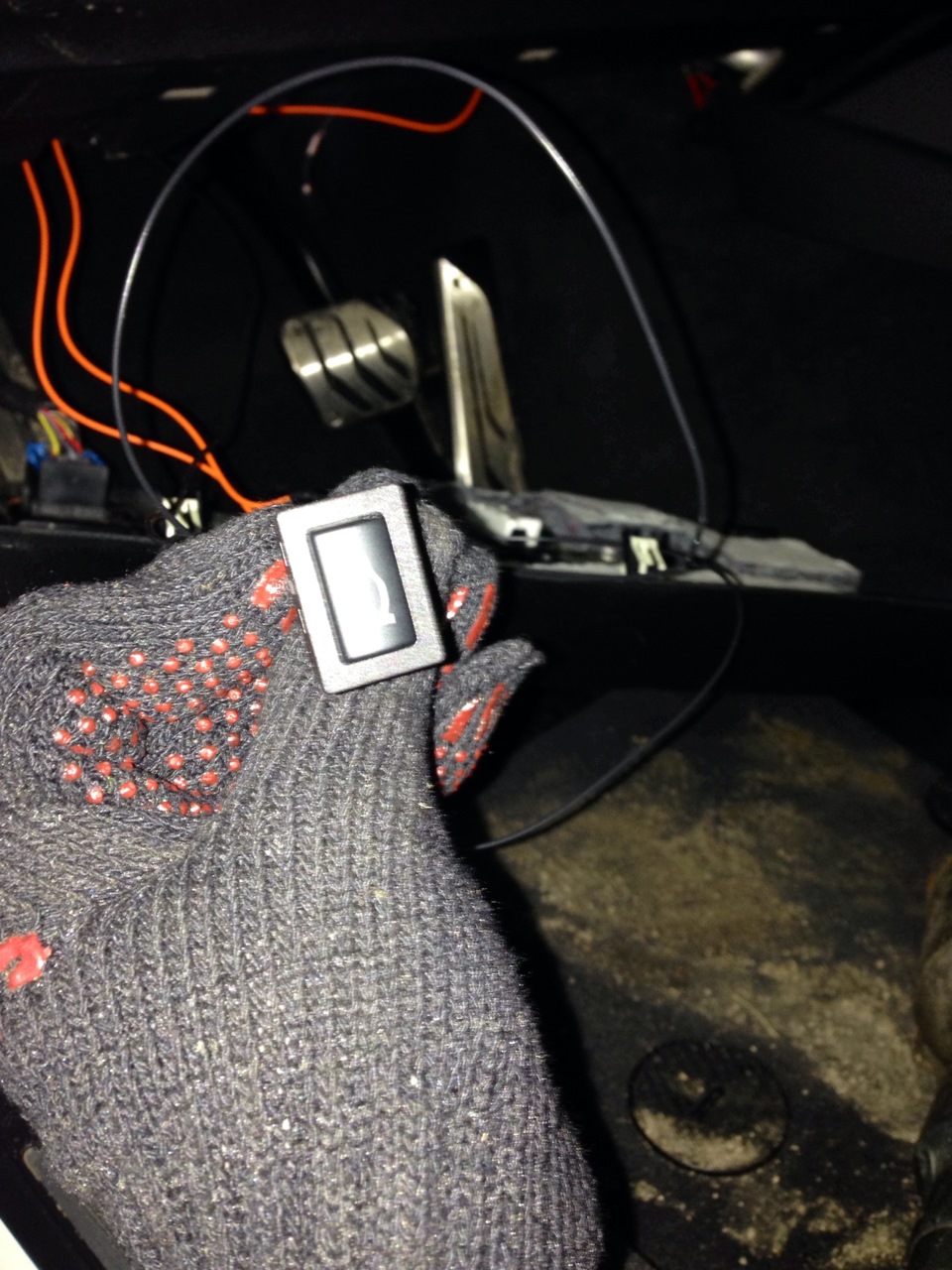

Сделал себе на праздниках кнопку открывания багажника из салона, а то место под кнопку есть, а кнопки нет! Делалось все благодаря полному описанию Pizzorno с bmwclub'а, за что ему огромное человеческое спасибо!
И так приступим!))

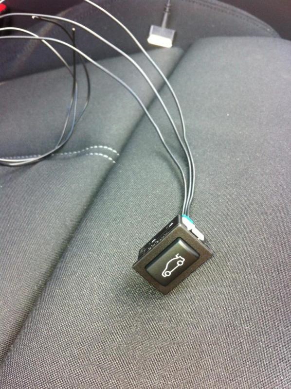

Для сего действия нужно:
61 13 0 005 197 Гнездовой контакт — 4шт
61 13 8 380 696 Универсальный корпус розетки — 1шт
61 31 9 200 316 Выключатель отпирания багажного отделения — 1шт
Провод для удлинения — около 5 метров
Нужна кнопка, ее номер есть выше, разъем на четыре контакта и четыре провода. Три провода пойдут на разъем к кнопке, четвертый пригодится для разъема на 42 контакта.

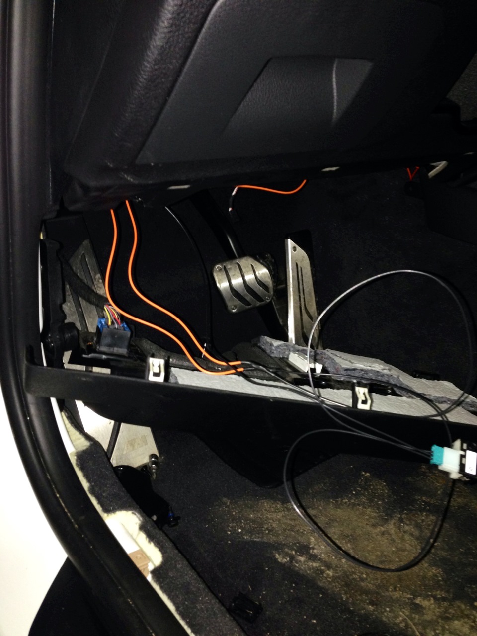

Нужно немного разобрать салон, снимаем накладки порогов, тянем уверено вверх и они у нас в руках, пистоны целы. Затем снимаем боковины, одну с рычагом открывания капота, для этого откручиваем саморез с рычага, он у нас в руках, под ним есть еще один саморез, выкручиваем его, после этого тянем боковину, она держится на 2-х пистонах, со стороны пассажира боковина держится на 3-х пистонах без саморезов. Так же я снял пластик снизу торпеды, тот где встроена подсветка ног, каждая прикручена двумя болтами.

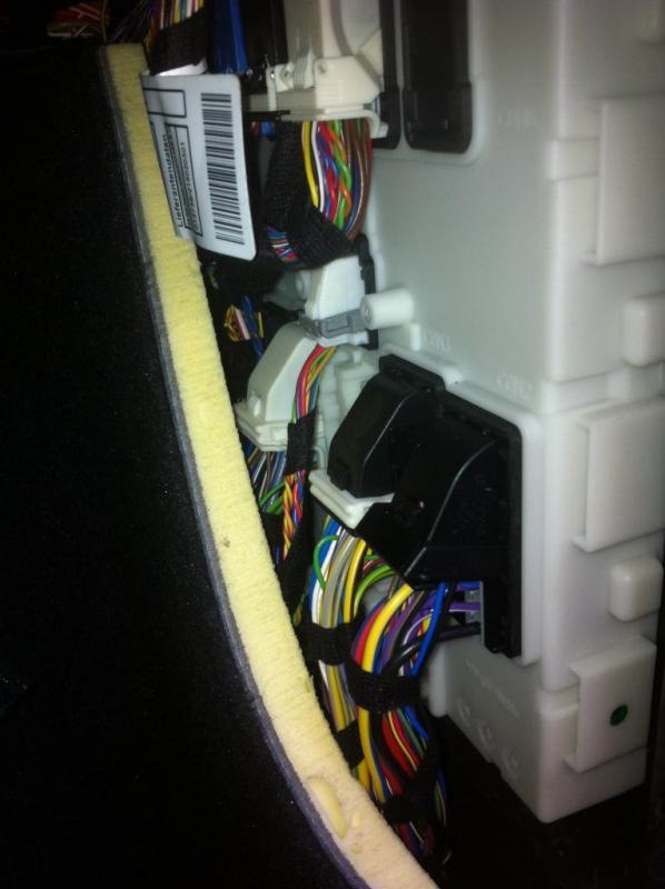

Теперь видим справа от ног пассажира большой белый блок
находим на нем нижний ряд разъемов, наш черный и самый ближний к нам.

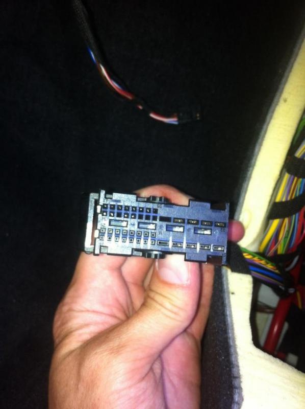

Чтобы его вытащить, придется открутить накладку, она держится одним торксом и двумя пластиковыми зажимами. Вытаскиваем разъем, убеждаемся что он на 42 контакта. Сам разъем состоит как бы из двух половинок, черной и серой. Нам нужна черная, она легко вытаскивается из самого разъема. В ней находим 37 пустой контакт, это питание кнопки, вставляем в пустой 37ой контакт купленный провод и соединяем его с проводом в кнопке под номером 3, теперь находим 41 разъем он у нас с проводом уже, к нему подпитываем провод из кнопки номер 1, это подсветка. Остается провод номер 2 от кнопки — это масса, ее я кинул на металлический крепеж от подсветки. Проверяем все, работает или нет, когда два провода подключаем к разъему, то его необходимо вставить обратно в блок, иначе работать не будет.

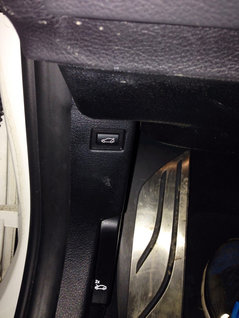

Собираем все в обратной последовательности. Ничего не отломалось не замкнуло!

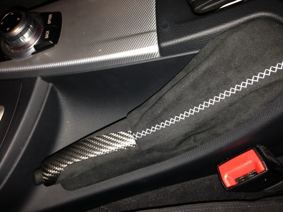

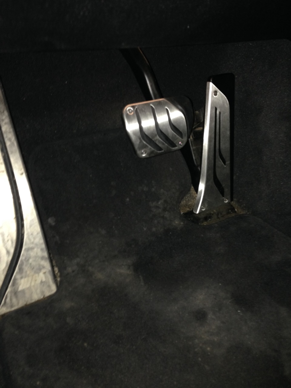

Еще жена подарила на НГ педальки и рычаг!)
