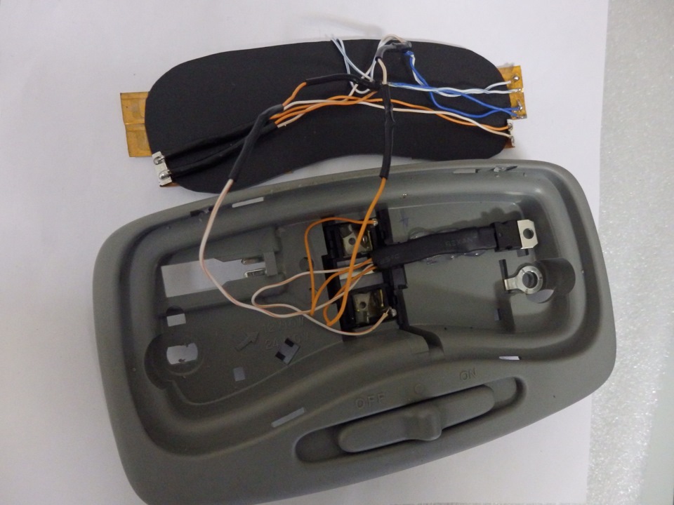

А первым делом, как вы уже поняли из названия, взялся за изготовление LED плафона над задним диваном, хоть у меня и стояла там китайская LED лампа с 6-ю светодиодами (видно на третий фотке слева), но всё равно освещение было не достаточно хорошим.
И вот я выкроил часок и пошёл открутил салонный плафон который находиться над головами задних пассажиров.
Затем я взял лист бумаги и вырезал из него трафарет для того что бы в последствии его можно было перенести на подходящую поверхность.
А подходящей поверхностью у меня выступила обычная пластиковая обложка от старого диска DVD, вариантов было много, но именно этот материал подходил мне как нельзя лучше.
Потом просто резал куски LED ленты и клеил их на поверхность пластиковой заготовки.
В общей сложности получилось 30 светодиодов, хотя если очень постараться можно уместить и больше, но мне достаточно. Если подсчитать, то мощность моего нового плафона стала составлять 7 Ватт.
Весь монтаж проводов выполнил с обратно стороны плафона (желательно соединять куски параллельно) и заизолировал термоусадкой.
Так как мы имеем дело со светодиодами, но необходимо не забывать о стабилизации напряжения. Как это делается я уже писал ТУТ
В моём случае наличие радиатора не требовалось и стабилизатор я просто закрепил внутри плафона, использовав термо клей.
Вот и всё, идём устанавливать плафон на своё место и радоваться

че то ты много посчитал 7W, 60 диодов это 4,8W, у тебя порядка 2,5W

Из всех (несколько тысяч) светодиодов которые стоят у меня в автомобиле перегорело 0
вот что значит стабилизация)
это только по напряжению, есть ещё по току, но тут ток ограничивается резисторами на ленте
