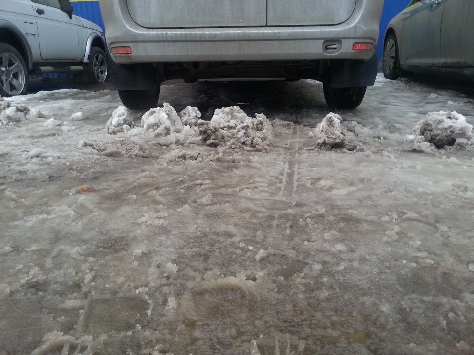

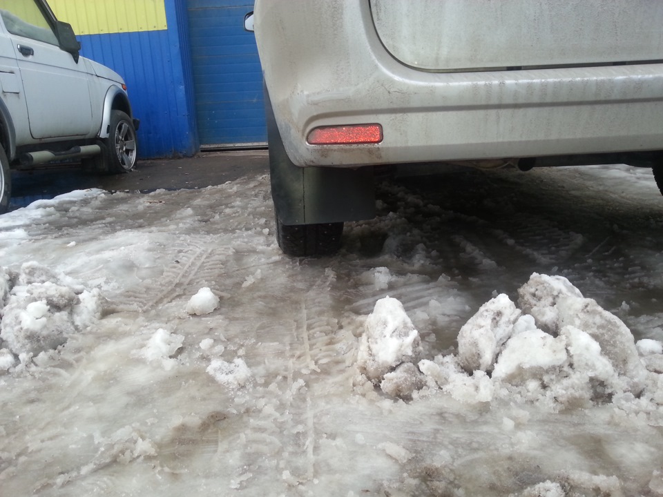

Дошли ручки до задних брызговиков.
Ларгус продаётся почему то без них, даже в люксе. Родные можно купить отдельно, но они меня не устраивают по размеру, в прочем как и универсальные.
Ибо их игрушечный размер не даёт практической пользы. А мне нужно защитить задний бампер от пескоструйного воздействия грязи.
По сему прикупил лопухи СПАРКО (+10 к мощности)))) и запилил их.
Установка в одно лицо сложна тем, что можно их повесить не ровно и асиметрично.
У меня помощником был скотч. Определяемся с высотой и выпиранием (так сказать) брызговика. И крепим его на родной саморез подкрылка, повторяем так же с другой стороны. Потом крепим скотчем верхний угол и отходим на зад, для калибровки на глаз. Ну и регулируем до получения вертикальной линии внешним, краем брызговика.
Ну а дальше саморезами, у меня получилось — один в бампер и три в подкрылок
