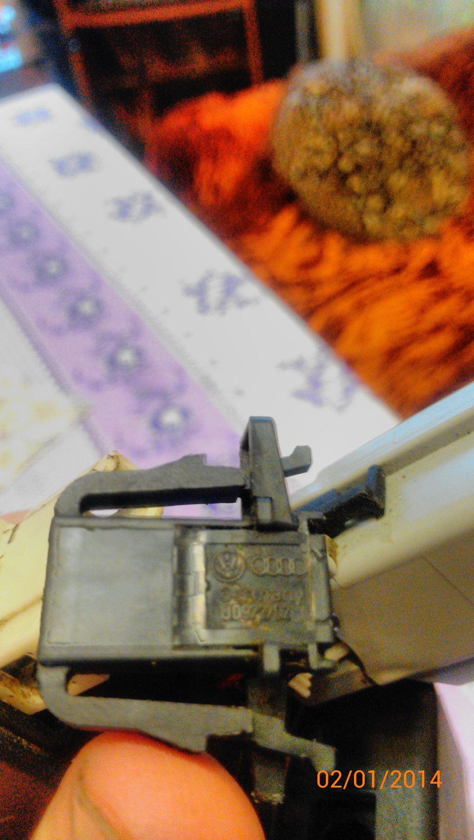

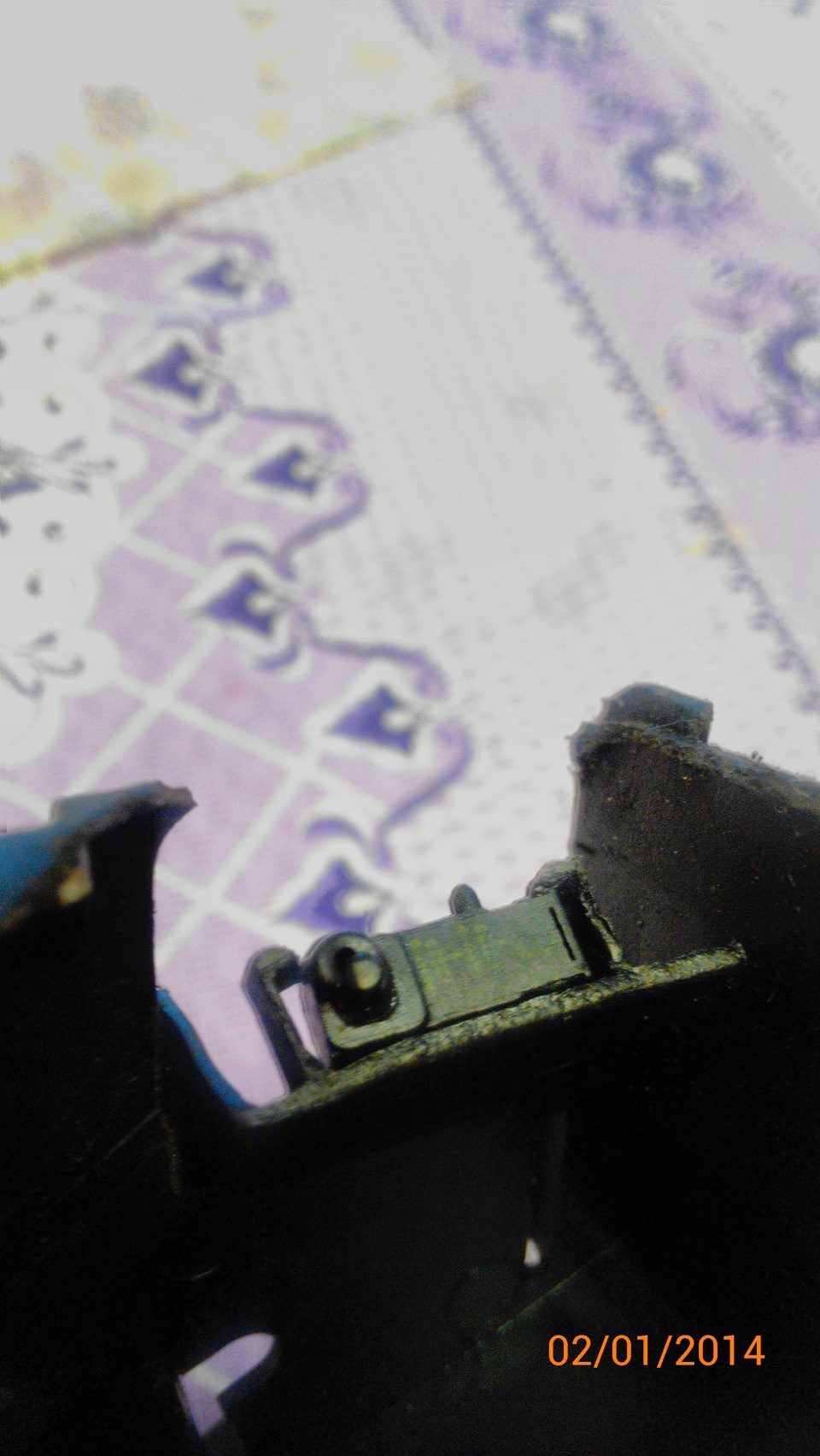

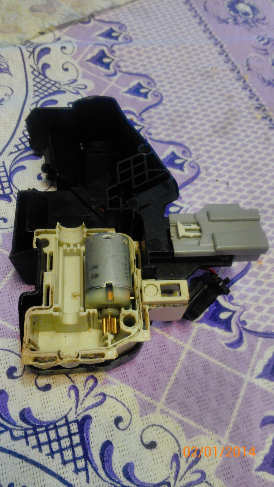

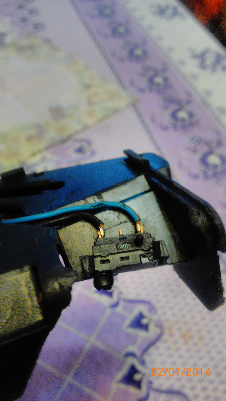

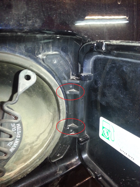

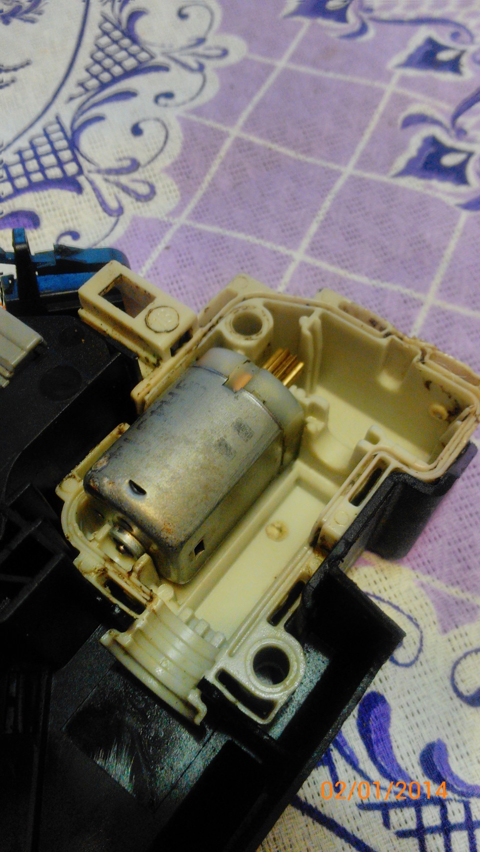

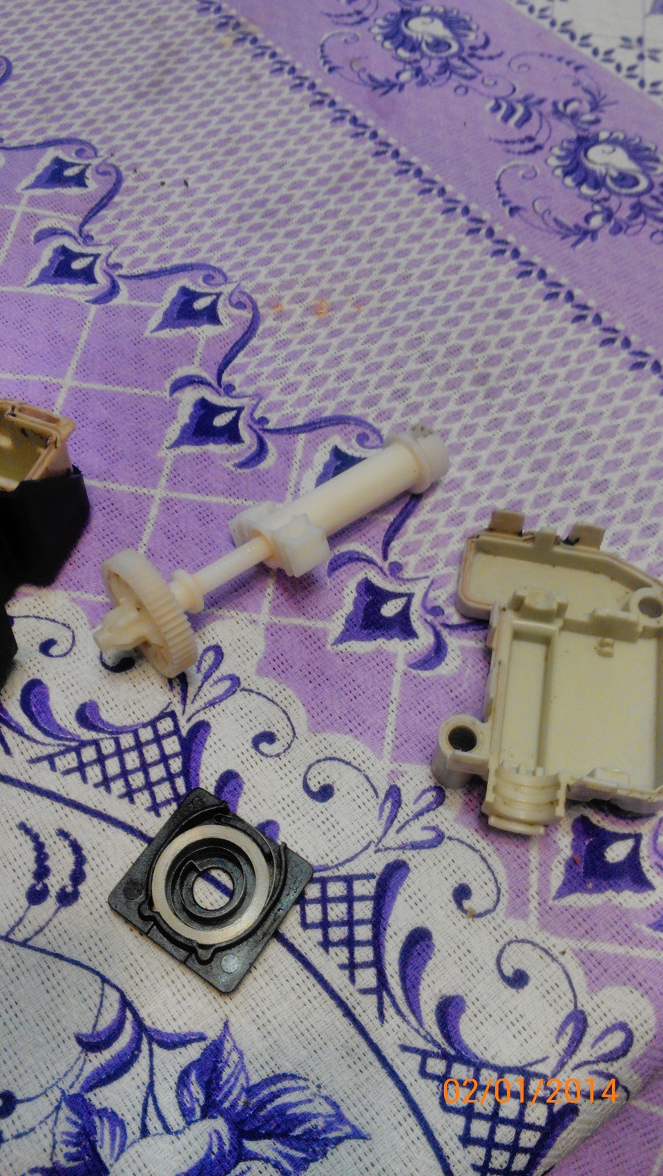

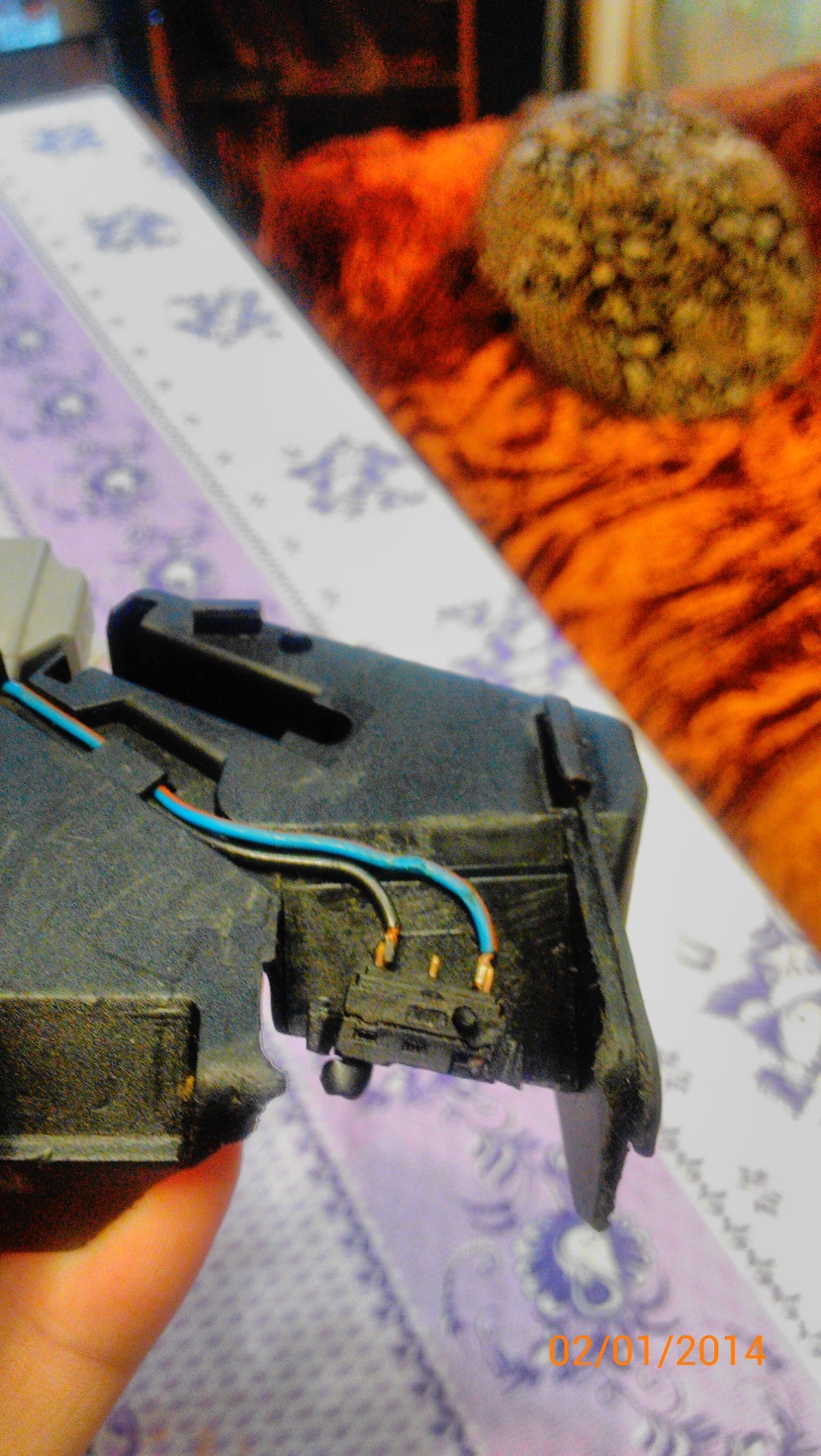

В конец задолбал замок крышки багажника. как первый мороз, так и не открывается, только с ключа. В итоге снял я его(в Новогодние то праздники делать нечего), разобрал: шестерёнки и моторчик весь в грязи(производитель вообще не подумал как загерметизировать это всё дело). Достал пружинку, а она уже зараза ржавым налётом покрываться стала, видимо поэтому шкиф то и не возвращала на место при работе. так же смотрю моторчик работает как то слабо. Вспомнил что есть похожий от машинки на радио управлении)))поменял, встал как родной. потом все шестерёнки смазал смазкой чтобы крутились полегче. Кстати о концевике, стоит это чудо техники так, что при сборке замка об него постоянно задеваешь ну и в итоге он порвался. При попадании воды на него, он замыкает и бортовик пишет что замок крышка багажника открыта. Чёрт бы с ним, если крышка открыта, электроника включает свет внутри багажника даже при выключенном зажигании и закрытой крышке. Опять разобрал и нанёс на время на него смазку, чтобы вода не попадала внутрь. Походил по всем Электронным магазинам в городе, таких концевиков не продаётся отдельно, а если и покупать то только в сборе с замком, а это около 6000 руб(((так что надо ехать на разборки в Москву и искать это чудо техники

ты две заклепки срезал?сам с замком мучаюсь!но у меня не закрывался.поменял замок—заработало, а вечером снова.грешу на проводку на изгибе, но сейчас в холода туда лесть лень—всё дубовые!если запчасти к замку нужны—обращайся.старый замок остался!
срезал да, по другому то никак
ну если что, я в москве.замок есть!
