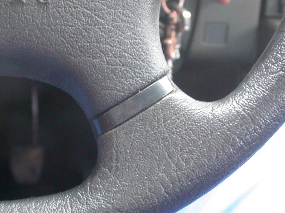

Подушка спрятана в массивной ступице рулевого колеса. На пластмассовой крышке — новая (овальная) вазовская эмблема и, естественно, надпись "AIRBAG"; в одной из спиц — контрольная лампа системы.

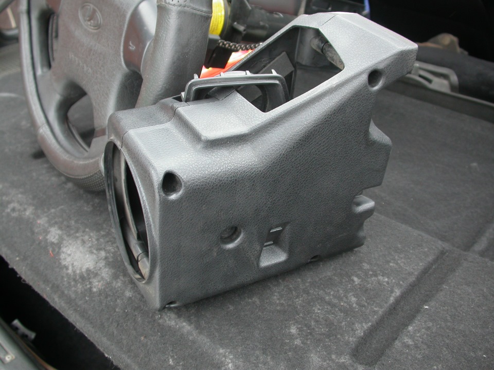

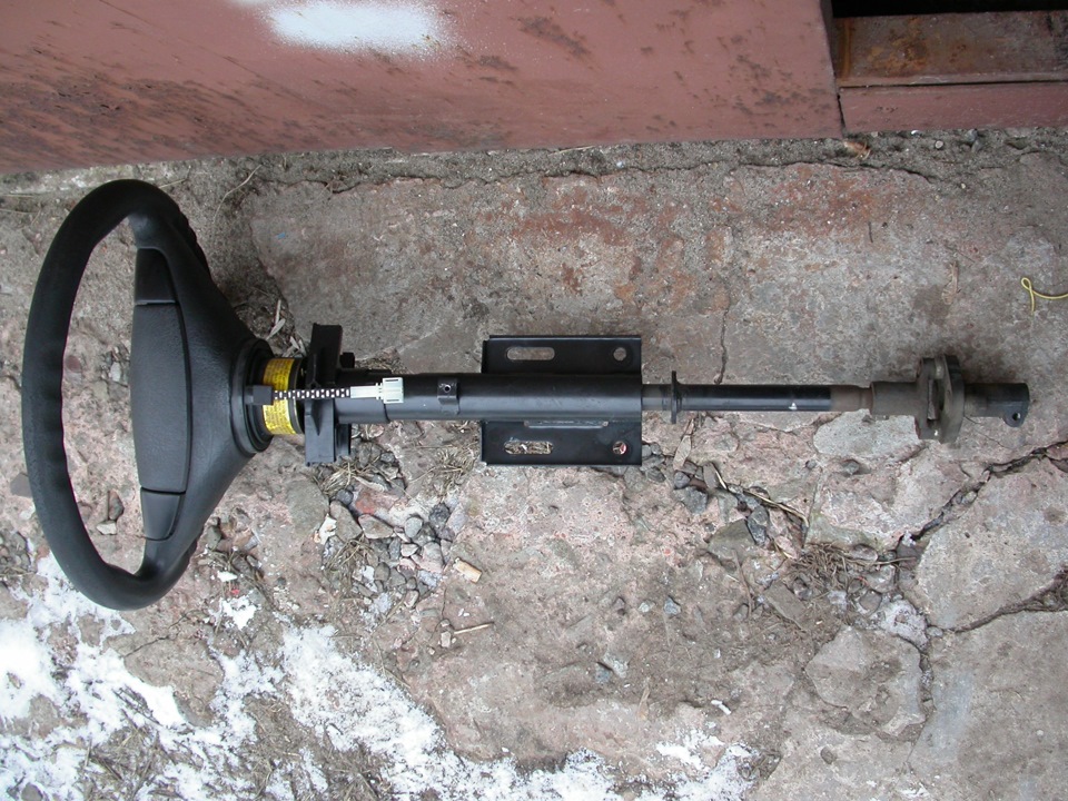

Есть и незаметные отличия. По сравнению с обычным автомобилем здесь удлинен вал руля, изменены облицовочные кожухи, иными стали элементы крепления баранки.

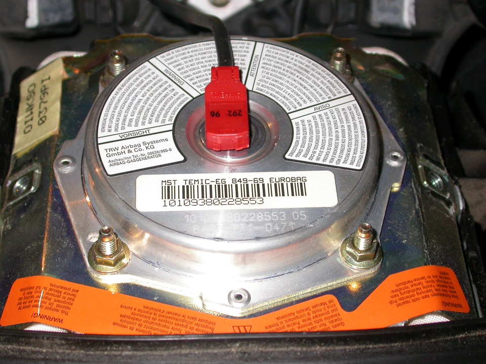

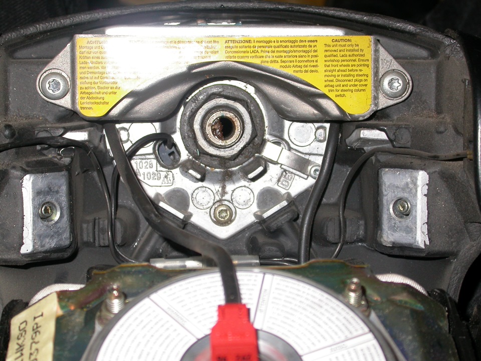

Вот, собственно, и все — сама подушка и компоненты системы собраны в одном месте — в рулевом колесе (подобные системы называются автономными). Что сюда входит? Во-первых, модуль подушки, то есть надувной мешок и газогенератор. Во-вторых, блок управления и диагностики — микропроцессор, электронный датчик столкновений, электронно-механический датчик безопасности и аварийный источник тока. В-третьих, контактная катушка в тыльной части руля. И наконец, контрольная лампа.

В движении блок управления постоянно анализирует сигналы электронного датчика столкновений, сравнивая реальные замедления и ускорения "Евро-Самары" с банком данных. Как только они превысят заданные пороговые значения (при лобовом ударе под углом до 30 градусов к продольной оси автомобиля), микропроцессор даст сигнал на запуск подушки. Его команда будет выполнена только при "согласии" второго, электромеханического датчика безопасности. Если сработали оба датчика — на воспламенитель газогенератора подается напряжение. Итак — столкновение!
Все происходит очень быстро. В генераторе вспыхивает топливо, выделяется нетоксичная газовая смесь, которая наполняет полиамидную подушку. Та, надуваясь, разрывает крышку модуля по специальным надрезам и вырывается наружу. Прошло лишь несколько десятков миллисекунд после столкновения, а подушка уже раскрылась и "ждет" водителя, который только начал смещаться вперед. Контакт!
Гася энергию, подушка стравливает газовую смесь через специальные отверстия. И вот смертельное движение человека остановлено, подушка выполнила свою защитную функцию и полностью выпускает газовую смесь — "опадает". На все ушло примерно две десятых (0,2!) секунды…

Здесь, в ступице руля "живет" подушка.
В правой нижней спице — контрольная лампа.

Приветствую. Как думаешь, можно ли ее поставить на 2114-15? Я так понял, нужно лишь вал со шлейфом и руль? Ни датчика удара на кузове, ни дополнительных проводов на шлейф не нужно?

Получается, вся электронника подушки — в руле, или есть отдельный "контроллер". И можно ли осностить подушкой машину установив её с "балтики" на обычную 2109.
все в руле, на обычную думаю можно поставить
