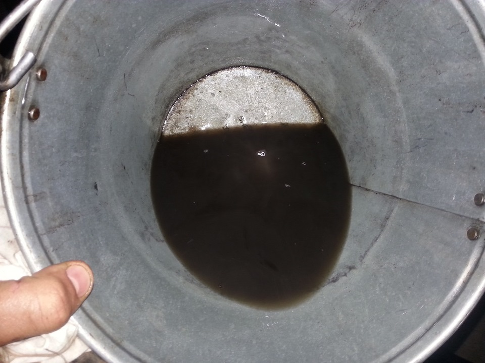

С той проблемой, о которой я писал в предыдущей записи мы разобрались.
Мы и солярку сливали с бака, и магистрали продували, и бабку гадалку вызывали, снять то что не нужно ездили скидывать ошибки с мозга. А в результате виновником оказался фильтр очистки топлива.(напомню, пробег машины 18000)а как по книжке, так он меняется вроде как к 20ти или 30ти тысячам.
Мне посоветовали его обстучать и промыть и посмотреть, что вытечет. Вытекло следующее:
Было ясно, что нужно в срочном порядке менять фильтр.
Промыли как следует этот, и поставили, дабы доехать до магазина. И чудо, ошибка пропала, тяга не пропадает)
На следующий день купили новый, поставили, всё ок(правда датчик сломали при затяжке, тот что на фильтре.Пока просто заглушил его, т.к. в магазинах нет.

у меня проблема с топливом на 13000 км.случилась, выкинул сетку с топливозаборника в баке и поставил обычный фильтр грубой очистки для дизеля! у товарища такая проблема вообще на 2000 км. случилось, сделал по моему совету, стало все окей!
Сейчам проблема ушла, плменяли ФТОТ. Но идея с фильтром грубой очистки хорошая)
Не правильная эксплуатация, топливный фильтр говорите что сняли помыли-потрясли и поставили обратно чтобы в магазин поехать, завтра с топливной аппаратурой отпишетесь здесь.Ошибки остаются в памяти и их нужно сбрасывать.Фильтр я менял через 15тыс., давление в рампе упало по ходу соляра не хорошая где-то попалась, до 20тыс., не знаю как будет хдить или нет зависит от качества ДТ. Походите по uazpatriot.ru там все есть.
Сейчас с этим всё в порядке, поменяли фильтр всё стало хорошо)спасибо)
