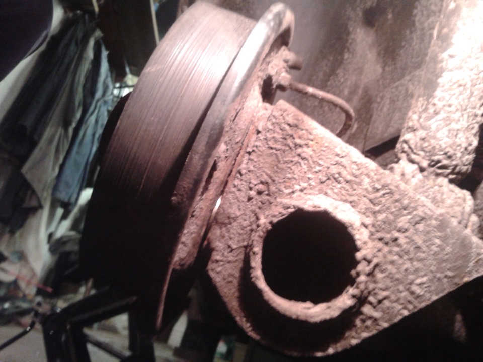

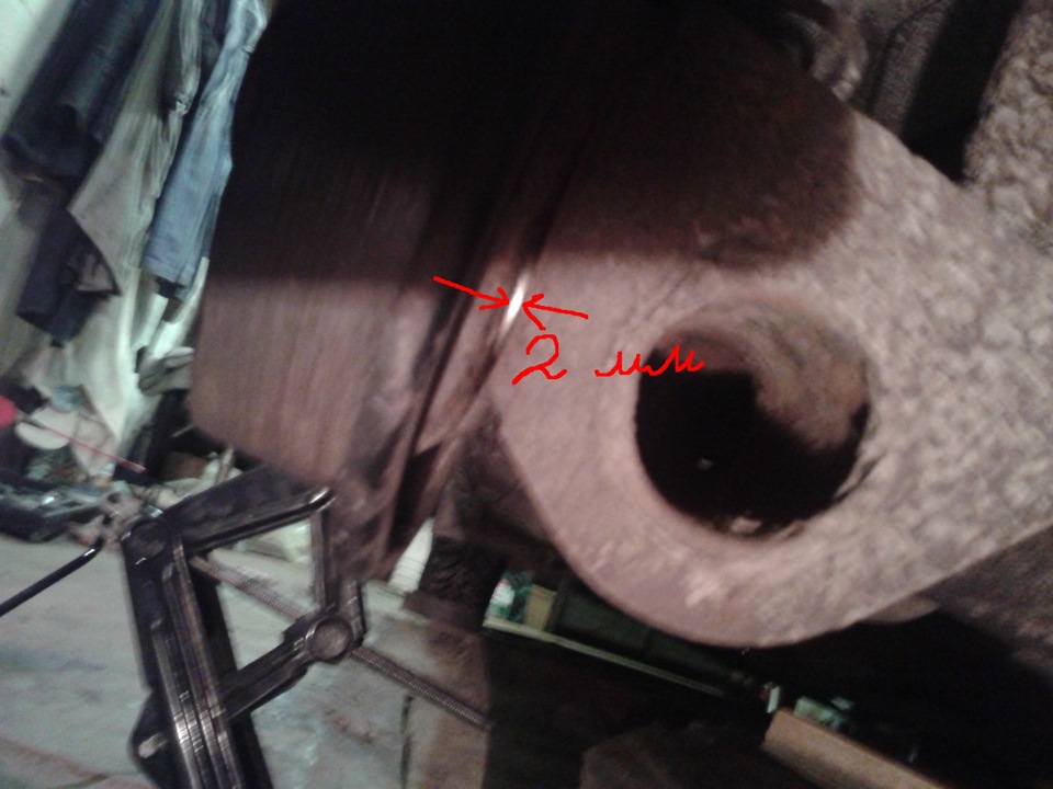

Ну вот и наступил тот день когда захотелось что то делать.Решил я немного развалить немного зад. Идейка давняя но все руки не доходили, Сначало начал слева, скинул по шурику барабан, открутил болты и подсунул шайбы, ширина шайбы 2мм, как читал на драйве что это 1 градус, большой развал изначально не хотелось делать, но что бы видок был, поэтому решил так делать.все закрутил, и тут небольшая заковырка возникла, потек тормозной цилиндр(вышел поршень). Ну расстроился маленько, а делать то надо.снял не без труда цилиндр, перебрал его и назад поставил, гляжу тормозухи налилось на ступицу, снял ступицу, почистил, помазал литолом для профилактики и все назад поставил, по шурику все собрал, и глянул внешне, вид классный, завал есть, и говорят что резю не будет кушать, компромисс ёпт!
Пошел на вторую сторону и тут приключилась еще одна загвоздка, сорвало грани на болту.расстроился.Ну пару дней покатавшись на одном развальном колесе поехал к другу в автосервис.Сняли ступицу, наварили гайку ступичную на болт, и вуаля все открутилось, проделав аналогичную работу что и на другой стороне, все собрал и покатил радоваться.

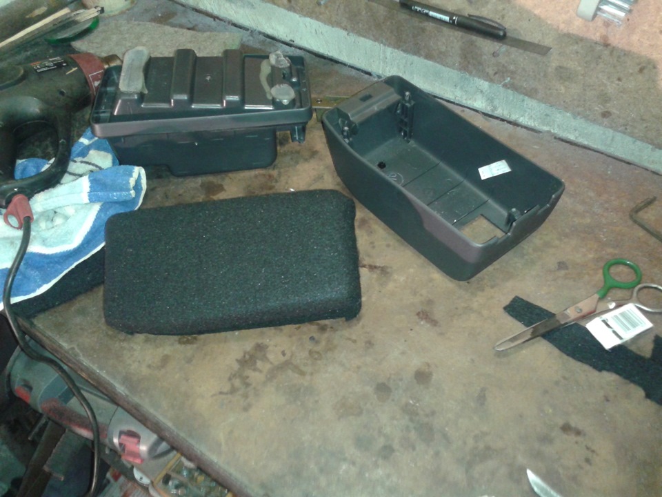

В недавнем БЖ отписывался что делал черный салон, остался у меня подлокотник светлый, ну решил и его сделать темным,
Пазобрал так:грел феном в отмеченых местах:
затем в дырку около язычка подсовывал что нибудь я например щепкой толстой, чем то плотным, и постепенно отклеивался, можно греть феном по всей поверхности, не советую подковыривать сверху, т.к.грани лопают
карпет остался и заклеил им, хотел попробывать не клеем а степлером строительным, не прошибает, ну и посадил на клей

как ты разобрал подлокотник?)как только не ковырял его не разбирается)
обновил бж, смотри, если не понятно, пиши в личку
