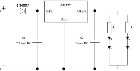

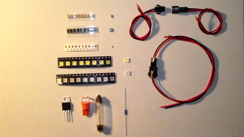

Вобщем упала у меня на пол маленькая вещица между передним и задним сидениями. Включил я центральную потолчную лампу и понял, что так я ничего не найду, просто не хватает силы освещения салона. Это толкнуло меня на замену ламп освещения салона. Поехал я по магазинам выбирать светодиодные лампы. Посмотрев на выбор лампочек я понял что мне подобрать что либо не получится, т.к. это либо маленькие пальчиковые лампочки которые не подходят к нам (у нас короткие лампочки и таких в продаже нет), либо панельки с набором переходников под разные цоколи и как их закрепить я так и не придумал. Ну и ладно, раз нет нужных ламп в магазинах сделаем их сами. Нашел схему подключения светодиодов в интернете.
Составил список требующихся деталей и начал смотреть в инете цены и где купить (у нас в городе специализированных магазинов радиоэлектроники нет). Цены меня НЕПРИЯТНО удивили. Спасибо что есть eBay, заказал с Китая комплектующие, и после того как пришли посылочки начал проектирование ))) ламп. В автомагазине купил 3 пальчиковых лампы для использования их цоколей, и диоды для изготовления переходника.
Резисторы — SMD 100 Ом
Резисторы — 360 Ом
Резисторы — 1 кОм
Конденсаторы — SMD 16v 20 мКф Танталовые
Диоды — SMD 1N4007
Стабилизатор — LM7812
Светодиоды — SMD 5050

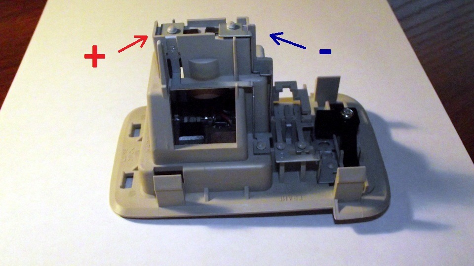

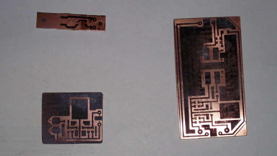

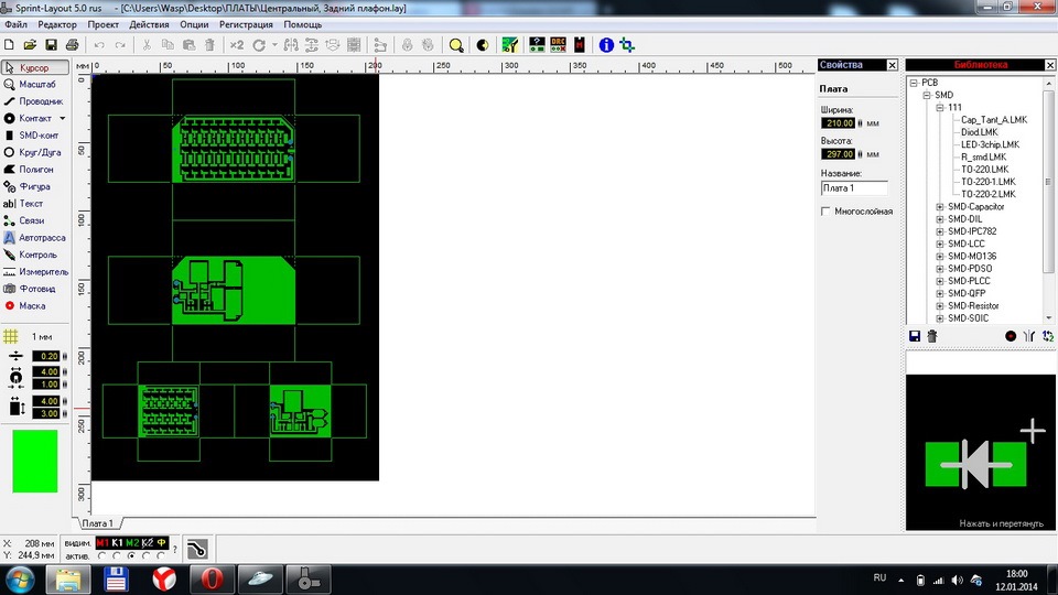

Скачал программу Sprint-Layout 5.0 для создания печатных плат, снял плафоны и замерил размеры будущих ламп.
Для переноса на текстолит воспользовался ЛУТ технологией. Описывать данную технологию не буду, все есть в интернете например — здесь да и на ДРАЙВЕ полно описаний. Вобщем купил в киоске какой-то журнал максимально приближенный размерами к формату А4 и распечатал на нем схемы.

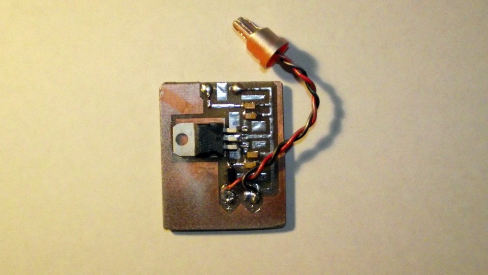

С помощью утюга перенес схемы на текстолит.
Приобрел хлористое железо, растворил в дисцилированной воде и протравил платы.

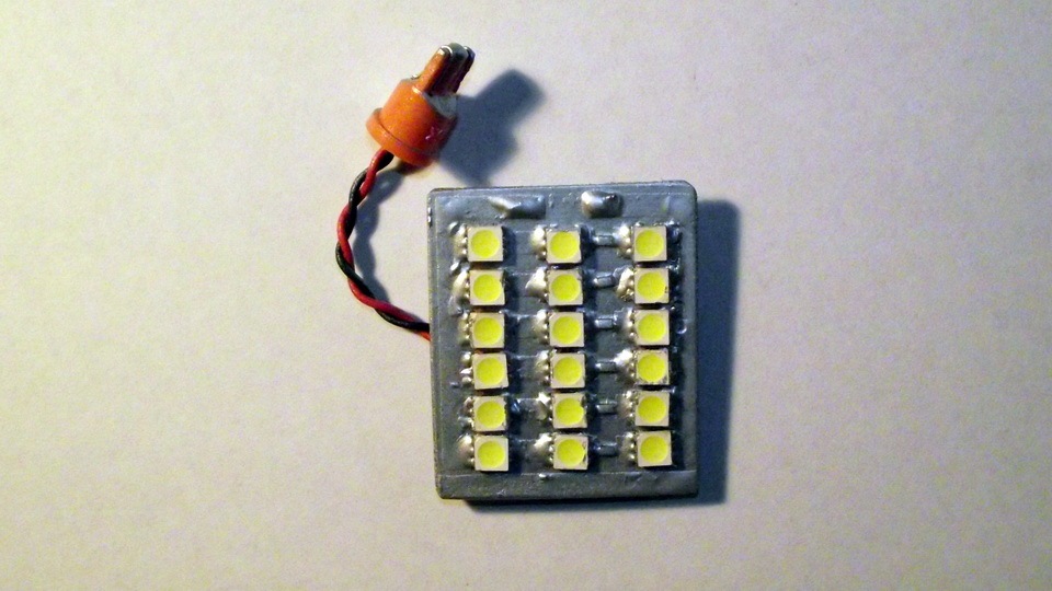

Спаял первую лампу, на подсветку багажника, и как-то её внешний вид мне не понравился. У меня в гараже были балончики с автолаком и серебристой термостойкой краской. Заклеил светодиоды, и покрыл лицевую сторону сначало лаком потом краской.
Чтобы панелька держалась в плафоне воспользовался двухсторонним скотчем.

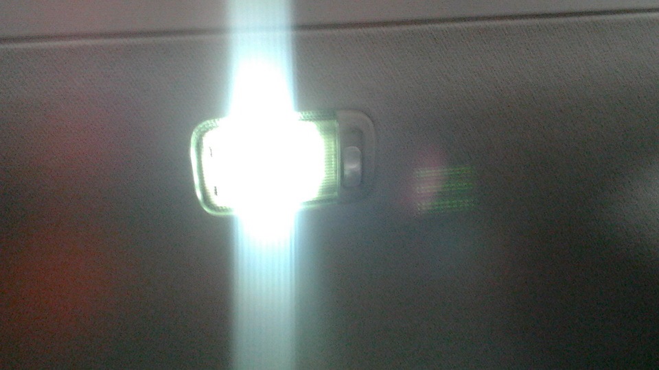

Вобщем получилась вот такая приблуда.
