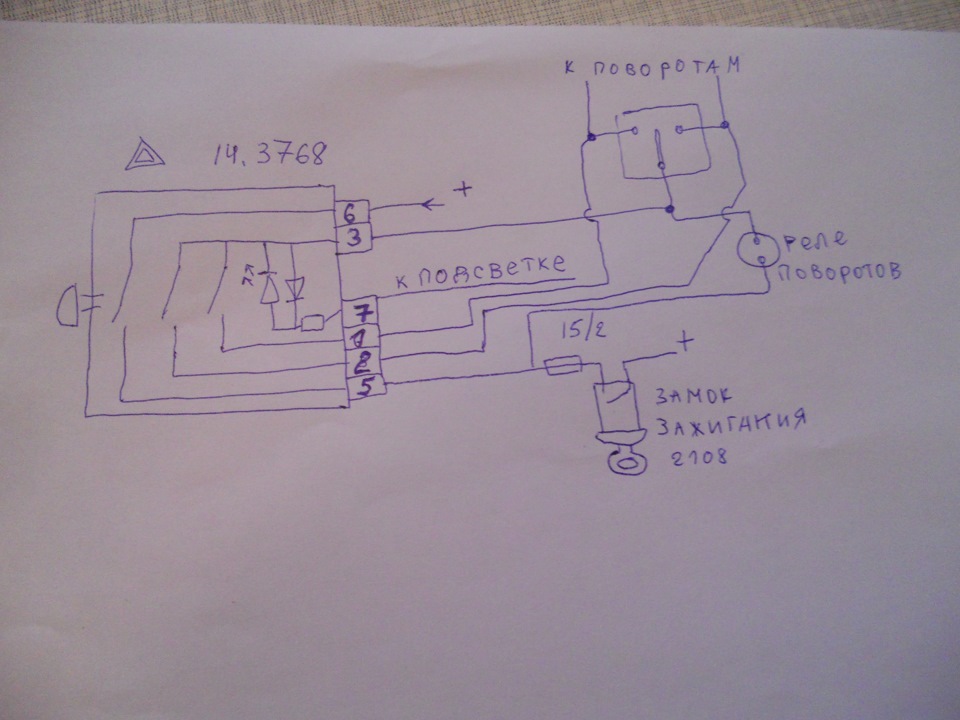

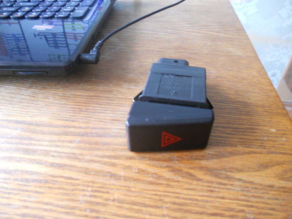

Подогнал друг кнопку 14.3768, и я решился поставить ее и поделится с Вами установкой.Так как замок зажигания у меня 08 запитал реле поворотов от выхода 15/2, а далее все по схемке
сам девайс
Спасибо за внимание, быть может эта статья кому-то будет полезной)))

а можешь подробнее расписать, а то что то не пойму какие контакты задействуются на реле поворотов
а на 2109 карб подойдёт эта схема?
подойдет.только перед реле нужно будет поставить диод
