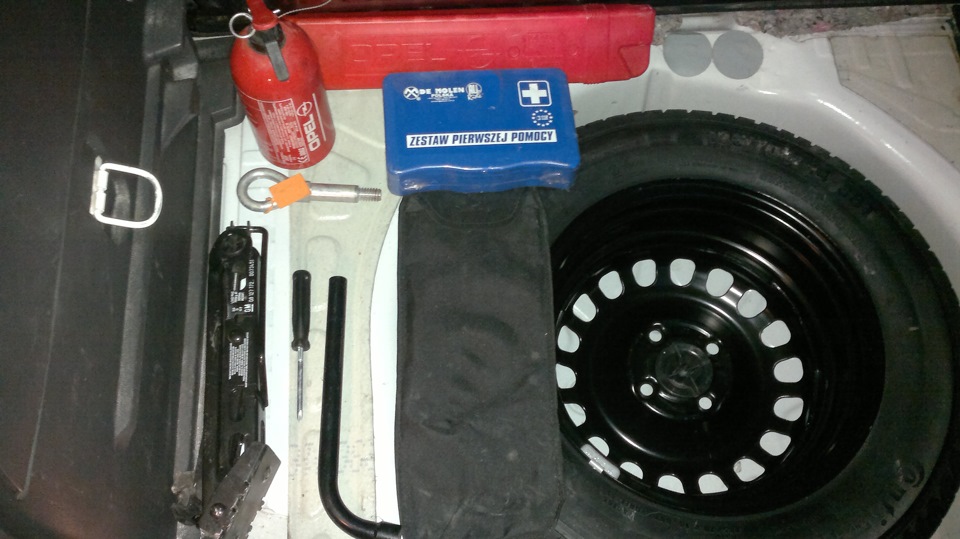

Всем привет)

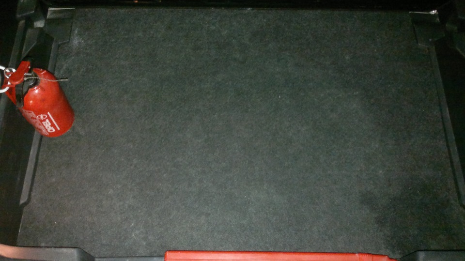

Насмотревшись на других 'корсоводов' решил оптимизировать свой багажный отсек. Снял крепление запасного колёса, россоеденил, и поставил пластиковую шпильку в родное крепление. После чего переворачиваем запаску, и вуаля, получаем место для домкрата, электрического насоса и всякой мелочевки) Да чуть не забыл, т.к. вмоей комплектации нет вальш дна, буду выпиливать из фанеры.

при резке фанеры/двп лучше оставить пару-тройку мм для натяжки карпета, иначе ставится уж слишком вплотную. И на всякий случай пропитать, чтобы не разбухала если прольется жидкость.
