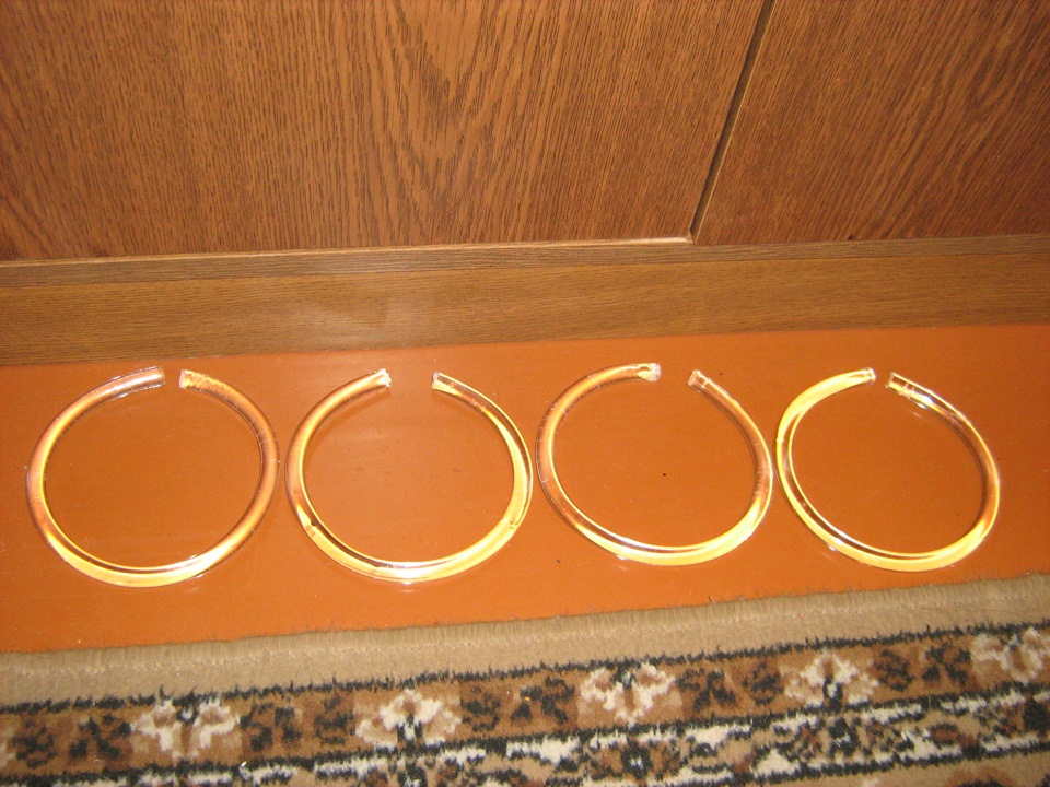

Вскоре этот замечательный человек привёз мне 4 метра плексигласовых трубок, сантиметр в диаметре))) Я была просто в восторге!
За них отдала 800р. Но ушло только 2 метра.
И вот как-то утром взялась за дело. Раскурочила фары, т.к стёкла были коцанные и потёртые, жалеть их не стала, да и фена строительного не было, в дело пошёл молоток.
по внутреннему диаметру стекла напилила четыре отрезка трубок и стала думать как их нагреть. Первый кусок запоганила, и кипятила его и так и сяк, не плавится и всё, нагрела духовку градусов до 200, положила трубку на протвень))
И вот она начала плавится, но одно "но", от протвеня она деформировалась в месте касания(((
Не долго думая, я смастерила две держалки из проволки и на них уложила стержень)) (сори, фото не сделала) и ура)) всё вышло, стержень нагрелся и не потерял гладкости поверхности. После чего я его быстро свернула прямо в отражателе, так что бы получившееся кольцо не выступало за его пределы)))
И вот 4ре колечка были готовы))

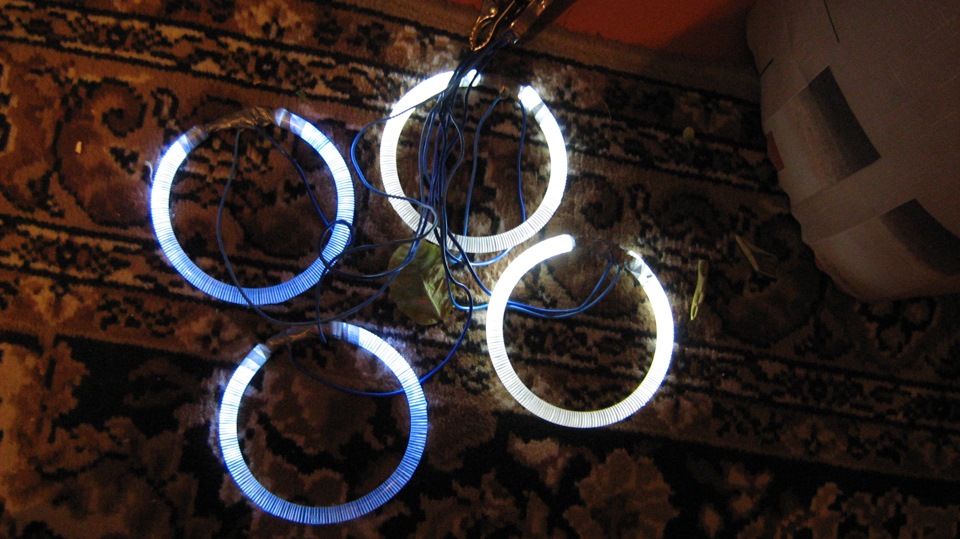

Но впереди меня ещё ожидало 10ть часов с надфилем в руках (пальцы потом отваливались), что бы напилить на кольцах насечки. Осилила только за два подхода.
Да и в добавок прошлась мелкой наждачкой по напиленной стороне, это прибавило ещё яркости свечения.

Правда с установкой диодов повременила. (Пока нашла диоды d5 и резисторы 250 Ом).
Высверлить отверстия мне помогли. (отверстия должны быть максимально приближенны в диаметре к диодам). Диоды вклеила обычным супер клеем, держится на ура. (клея не жалейте, что бы между диодом и трубкой не осталось воздуха).
Долго не решалась взятся за спайку резистров и диодов, т.к не имела с этим ни каких дел( и понятия не имела как это сделать. Но когда мне показали, оказалось там элементарщина. (комбинация: плюсовой усик диода-резистор-"+"провод, второй усик на провод минуса). Потом всё было плотно обмотанно серой изолентой)))
Подключила — горит))))
