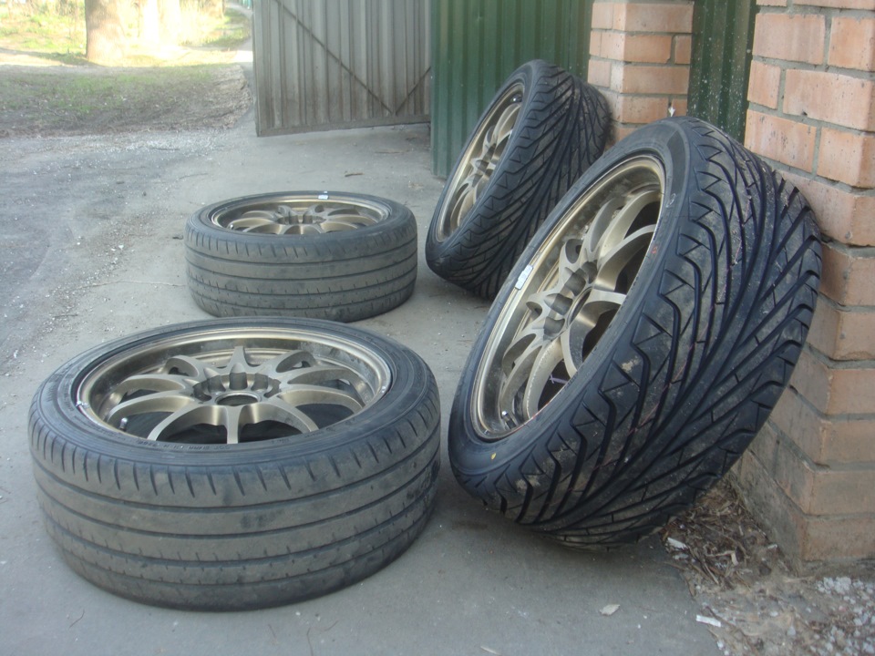

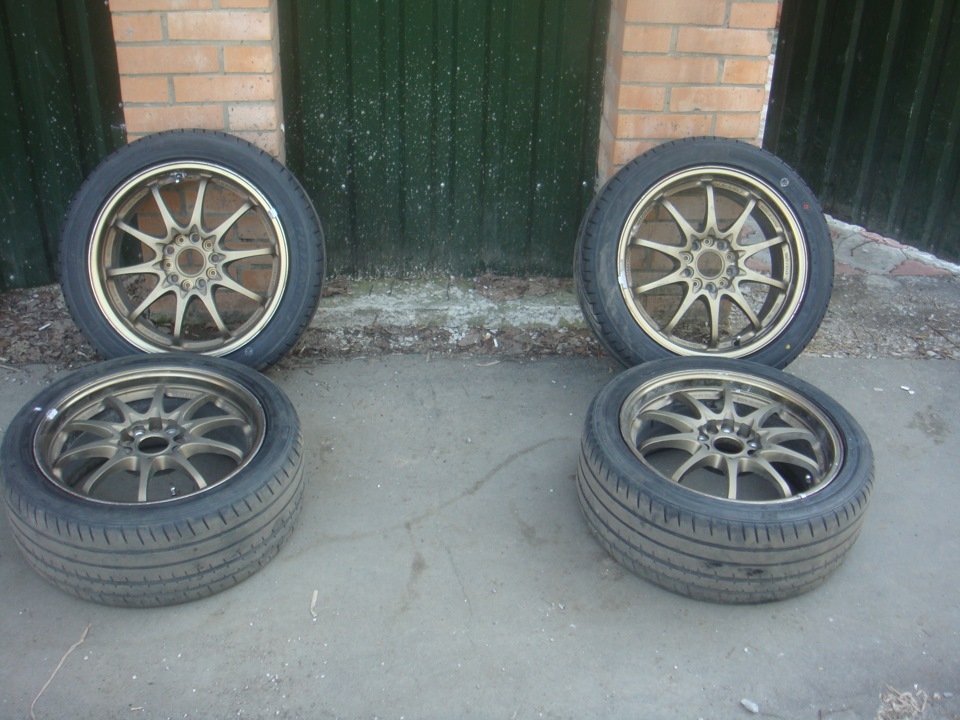

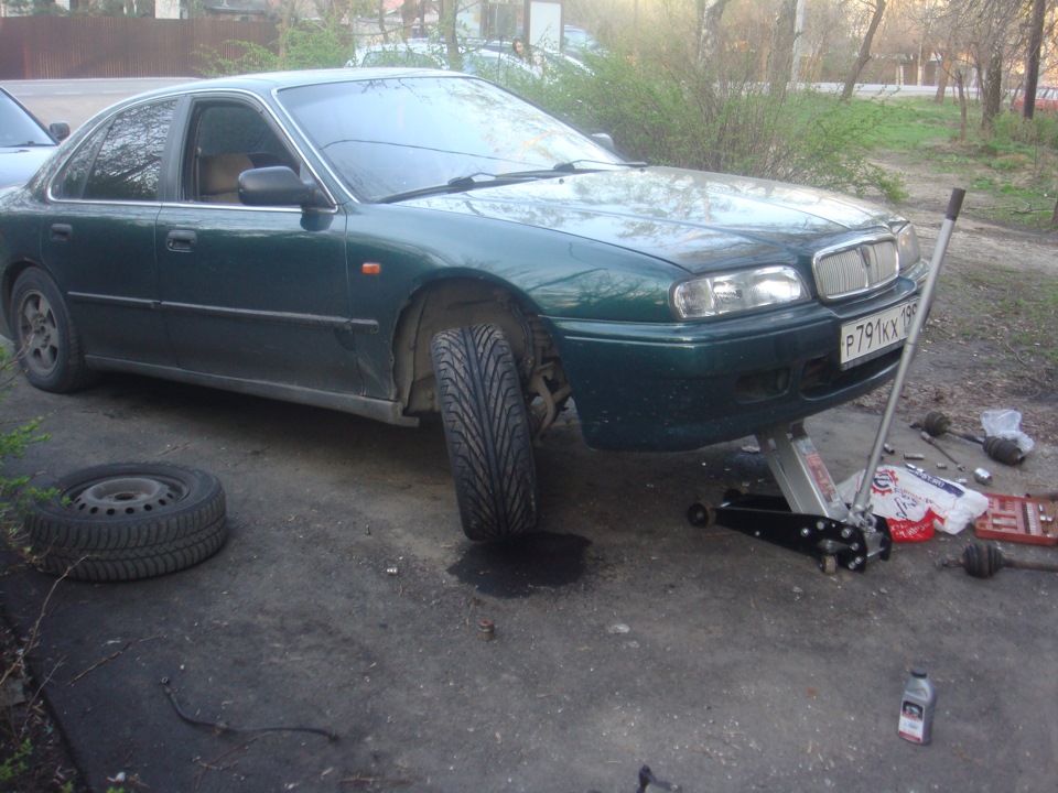

Вступление … Приобретенные ещё в конце весны 13 года слики, ожидалось ставить на ровер, но так получилось, что из-за погоды не внушающую доверия и из-за мнения окружающих что слики только в сухую погоду, а они ещё и онли трек и не какого использования на дорогах общего пользования, я повелся и прикупил три б.у. балона Hankook S1 Evo (остаток около 40-50 %) и новую трингл чисто попробывать, что да как…

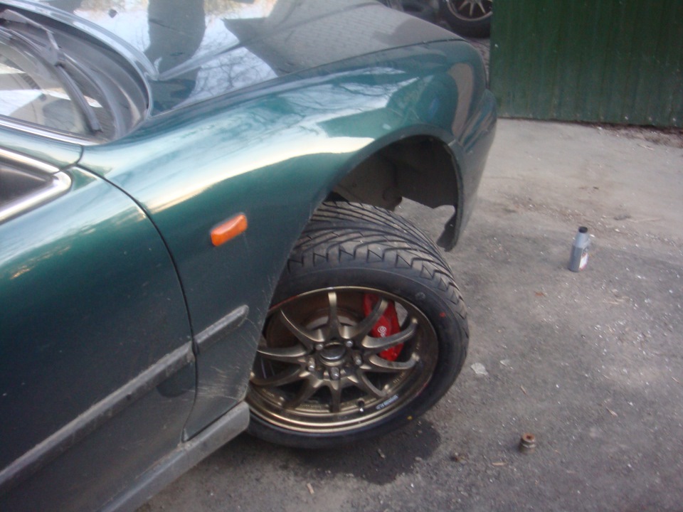

Triangle TR968 куплены у 33gts, ну скажу вам так, вот на скае дожечь их можно и нужно, сойдут так скажем, но в дождь творится что-то непонятное, тестил на ровере, стояли на ведущих колесах, тормозит почти как слик на воде, полнейшее разочарование, хотя протектор внушительный и они новые, но я бы не советовал ставить их на морду на фвд авто.
По суху более менее, но из-за того что мягкая просто плывет в прямом смысле слова
Итог таков, ставьте на RWD и давайте угла и бюджетно и срывает, для FWD ни о чем…
на фото именно искры от данной резины = ))

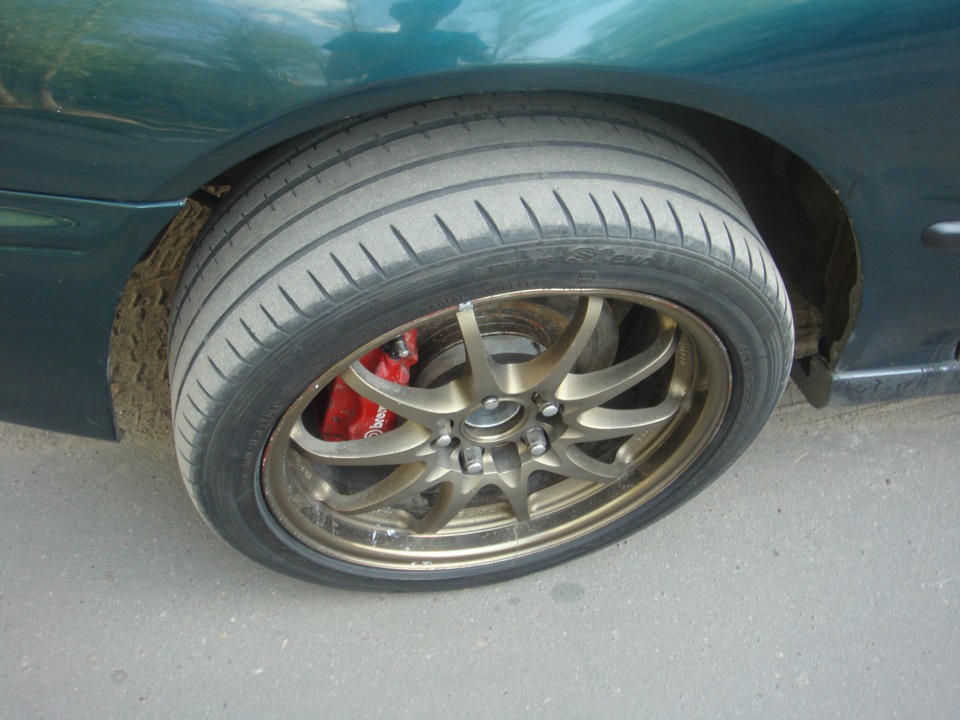

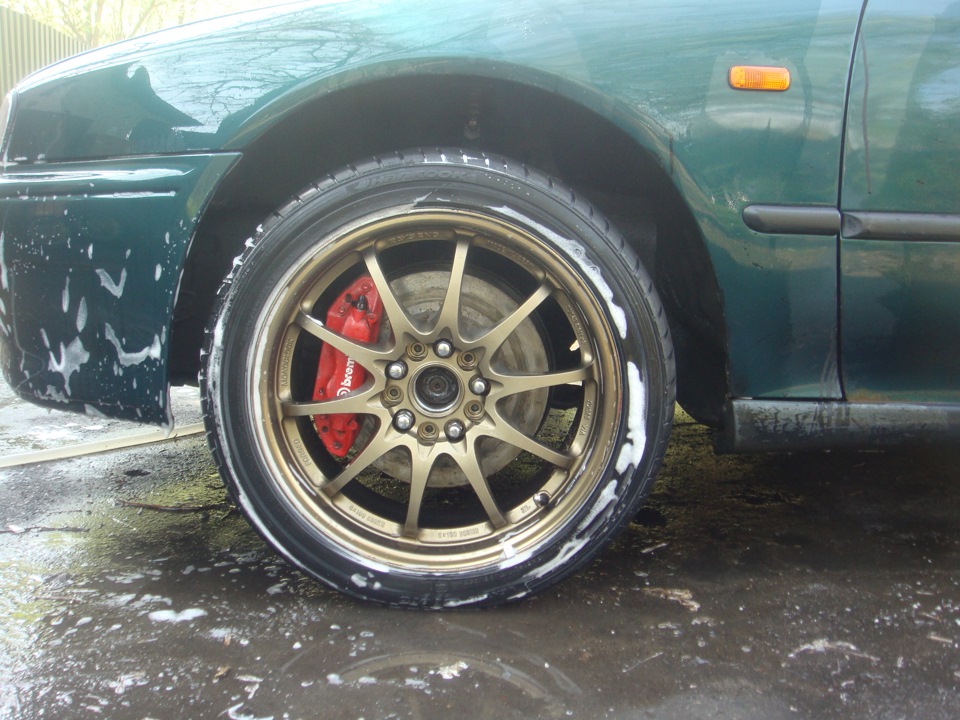

Hankook S1 Evo K107 резина была не новой и остаток так себе, НО, на мокрой дороге увереннее держит чем новый триангл, что несомненно удивило, приятно удивило, по суху так же лучше трингла при чем в разы, и не важно рвд у вас авд или фвд привод, для каждого дня идеально, остался доволен!

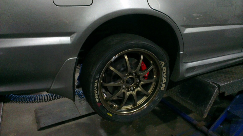

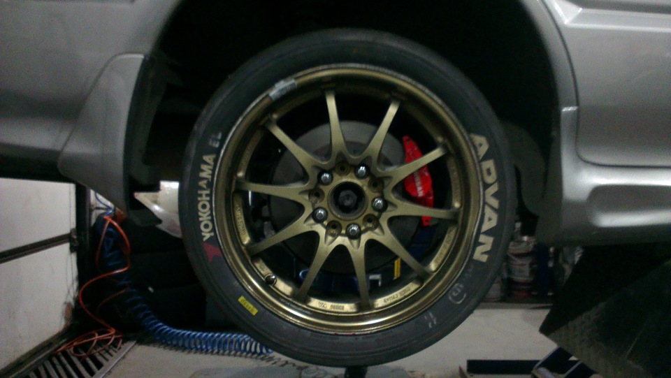

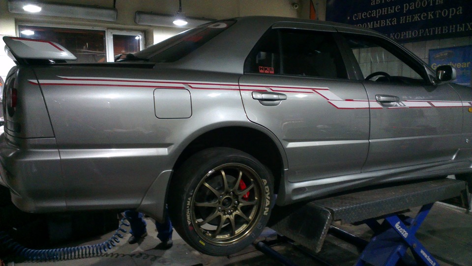

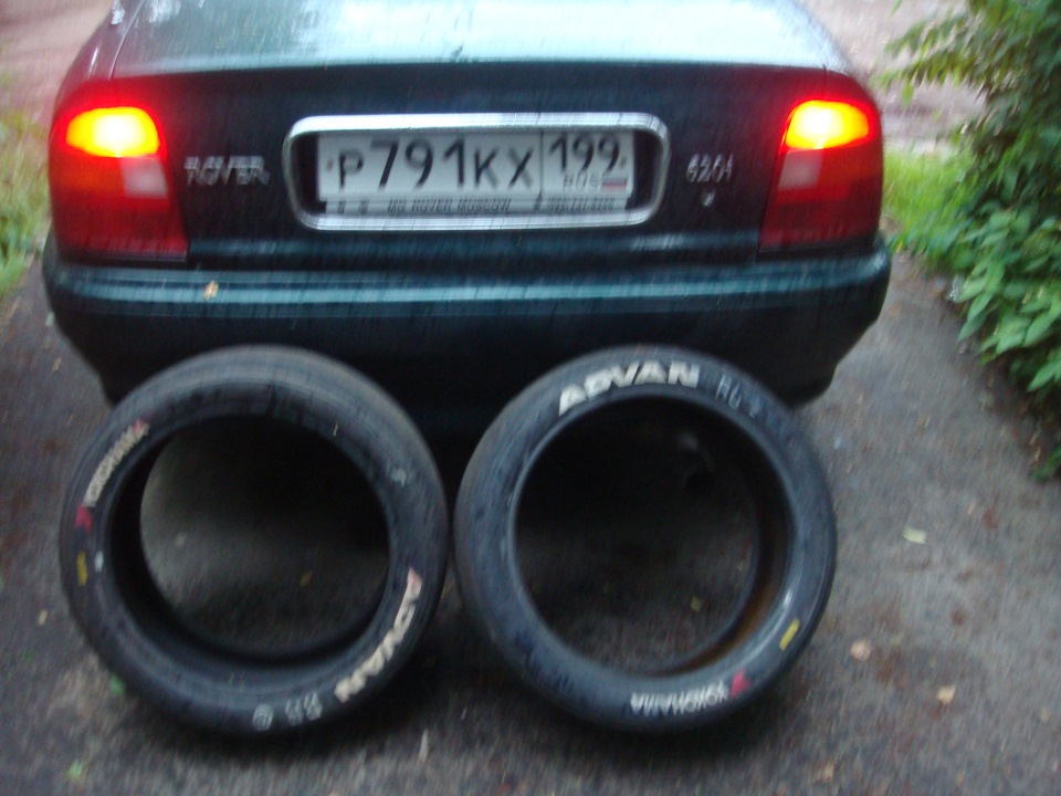

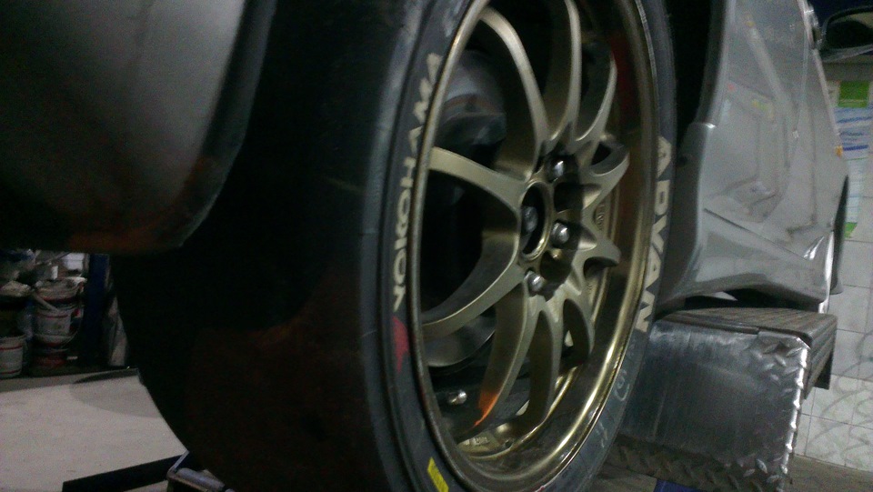

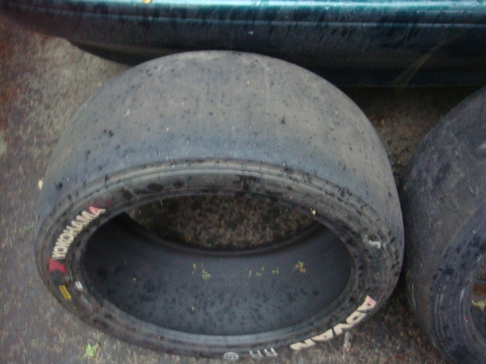

Yokohama advan a005, б.у. не менее 50%, слики которые юзать нужно онли трек, были куплены для ровера с планами что это будет вкупе вместе с евро р мотором и на кольце, но не судьба и лежали они без дела сначала дома, т.к. хранить надо в тепле, потом в отапливаемом гараже… На скае родной резины хватило не на долго, потом пошли в ход тринглы, а после них были одеты слики а005, напомню, что скай с 13 октября у меня, и слики были надеты только пара и на зад, был конец октября, дожди и прочее.
Все те кто говорил что на сликах нельзя, пфф полная хрень, и в дождь всё можно и по суху идеально, большие лужи объехать можно, иначе зачем за руль если не видеть куда едешь О_о, что-то ушле от темы…
Но и эта пара сликов была стёрта, но не способом даванием угла а бёрнаутами прогревом и тд, так как она даже в дождь при заносе после трёх оборотов прилипает к асфальту и просто выравнивает авто тем самым выводя из заноса, по суху можно и не пробывать… останавливает на постановке ручником…
Итог: хороша для лета даже на каждый день, лучше на рвд и только на задние колеса, а если на трек и по суху то можно и в круг ставить,

Triangle TR968 ( новая )
Сухо — 4.5 / 10
Дождь — 4 / 10
Примечание: Только для дожига и отжига на парковках и площадках, но не более, не впечатлила, для новой резины на каждый день не годиться если ездить и не овощить, стоит столько же, насколько хороша…
Hankook S1 Evo k107 ( б.у. остаток 40-50% )
Сухо — 8 / 10
Дождь — 7.5 / 10
Примечание : Держак достойный но и новая стоит не мало что касается цены, но она того стоит и отрабатывает, уверенно в любую погоду держит машину и не плывёт в жару, идеальна на эвридей. Была бы новой, получила бы больше баллов уверен!
Yokohama advan a005 ( остаток не менее 50% )
Сухо — 9.5 / 10
Дождь — 5 / 10
Примечание : Из-за не юзания сликов до этого, оценку в 9.5 получила именно отменным держаком, и по ощущениям. Глупо сравнивать с гражданскими, поэтому оценки объективные и а005 не сравнивается ни в коем случае с остальными.
Но, в дождь и по мокрой, (на скае слики сзади и трингл на ровере на морде) как бы странно ни звучало, на сликах на скае более уверенно было ездить именно по мокрой, ну а лужи, да на лужах что то что то плывёт, от ликов ожидаемо, а вот от трингла просто разочарование, т. не понятно зачем этот направленный рисунок который нихрена не отводит воду…
