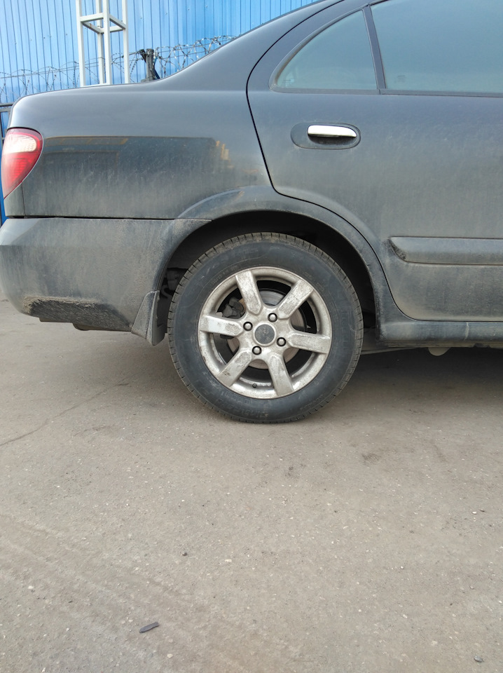

надоело ощущать и слышать удары задней подвески на наших "ровных дорогах", очень они меня раздражают!
разобрал стойку
В итоге: стало намного мягче, пробои подвески исчезли на 70%.мне понравилось.

Фото после установки проставок. Мне показалось, что слишком высоко. Бак почти пустой, машина пустая. После покатушек, когда вся конструкция утряслась, машина чуть присела. Так что стало нормуль.
Как всё было…
Ниссан Альмера н16, 2006 г.в., 1.5 л., механика. Брал новую. Следил и ухаживал. Но так как ничего вечного не бывает, и моя алька начала сдавать. Конечно ежегодные выезды на рыбалку с конкретным перегрузом (3 тыс. км. туда-обратно) бесследно пройти не могли. Машина постепенно проседала, ощущались пробои зада, увеличилась жесткость и т.д. В общем ощущение стало, что езжу на "самосвале". При общем пробеге 220 тыс.км. стало совсем невыносимо. По подвеске ничего за это время не менял. Разорился, поменял амортизаторы на РОДНЫЕ. Эффекта после замены — НИКАКОГО! (может самую малость). На пробеге 240 тыс.км. поменял задние пружины на Kayaba RC5868. Зад поднялся на 0.5 см., пробои не исчезли, а ожидания были боооольшие. Проехал на новых пружинах 20-30 км., плюнул и сделал как almera16hach (при этом новые каябы снял и поставил назад старые РОДНЫЕ). Мне понравилось, машина стоит ровно (до этого морда в небо смотрела). Хотя сколько эта конструкция проходит неизвестно. Время покажет.
Для тех, кто особенно заморачивается. Уже после установки проставок под пружины, общался с представителем КАЯБы. Так вот, тот мне поведал, что есть пружины RC5869, они для 2-х литровой альки дизельной (если я правильно понял). Параметры у пружин почти одинаковые, разница в толщине прутка и высоте. У RC5869 диаметр прутка на 0.1 мм больше и эта пружина на 13 мм выше. Общий диаметр одинаковый. Я бы попробовал. Если кто до меня установит или устанавливал, отпишитесь ПЖЛ!
Ставил я себе пружины от 2-ух литровой дизельной альмеры. На фото видна разница в витках. Езжу на них уже пол года. Машина стала взначительно выше, если садятся назад 3 человека, проседает мало и пробоев нет.

По поводу установки ТОЛЬКО новых пружин каяба RC5868 я писал (см.выше). Смотри на состояние верхних опор, про это www.drive2.ru/b/470677564302557256/. Думаю, если менять и пружину и опору в совокупности, тогда эффект будет.

А не проще задние стойки от Цефиро поставить? Или на альмеры не подходят? У меня стоят, зад на 4 см приподнялся, чего только не возил сзади, пробоев нет совсем.
от какой именно Цефиро можно поставить?
У меня стоят вот такие tociko U2972 от цефиры/максимы 33 кузов. Но я не знаю подойдут они на альмеру или нет. У нас вроде как ходовка одинаковая должна быть.

Я на задок поставил новые аморты Монро. ( вроде как жёстче) а пружины всё равно просаживают сильно. После девятки пипец просто как просаживаются. Хотел заказать проставки полиуретановые так они 600 рублей. А с классичечкими реально смотрится. Надо всем так ставить. Я сделаю точно так же.

Проставки у меня только сзади (от 2109), перед у меня немного поднят шлангом на нижних витках пружины (шланг желательно от пневматики какой нибудь)
