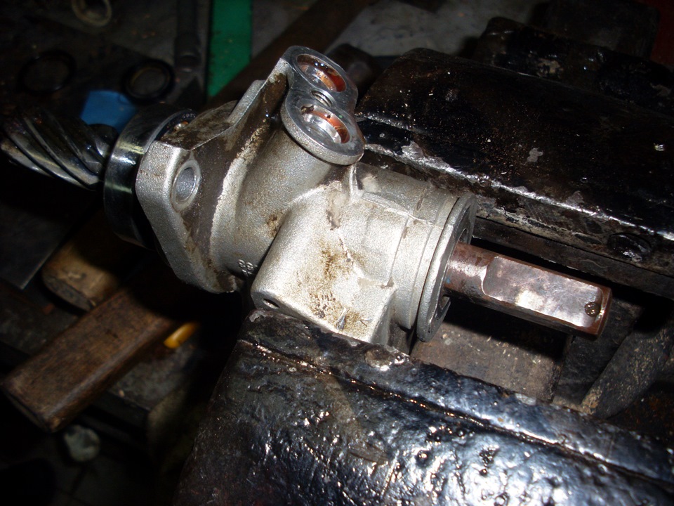

Начну с того, что я недавно обнаружил вот такую неприятную вещь:
Это замасленный распределитель рулевой рейки, потек сальник.
Мною было принято в срочном порядке заказать ремкомплект на нее и втулку.
Вот сам рем комплект:

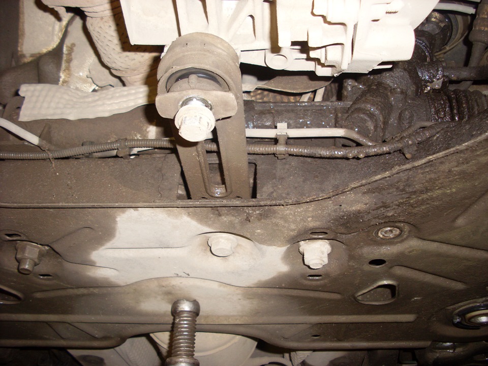

Итак, начнем съем рулевой рейки.
Во первых для удобства Вам нужно позвать друга, ну и еще желательно попить пивка перед трудным делом, что я и сделал.
Во вторых, Вам нужно будет опустить подрамник путем откручивания 2 нижних болтов (18 головка) и двух болтов с крепежных рычагов держащих подрамник.
Я для удобства отсоединил еще и опору двигателя.
Все это происходит уже в поддомкраченом состоянии!
Еще вам нужно будет открутить стойки стабилизатора.
Далее отсоединяем крестовину
нужно отсоединить шланги, Вам понадобится шестигранник на 6 если не ошибаюсь.
ну и откручиваем 2 гайки на 21 держащие рулевую рейку.

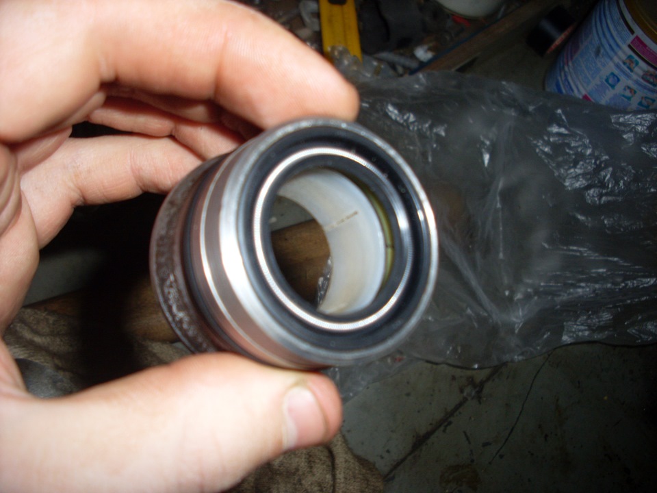

Дальше мне было особо не до фоток, но вот внутренности.
Затруднение вызвало заменить внутренний сальник, а так все можно легко не торопясь сделать.
Потом при сборке набиваем распределитель смазкой и рулевые тяги.

Подскажи, сальник который у тебя тек, на втором фото снизу второй справа — это он и есть? просто у меня оттуда же вроде течет, хочу его отдельно заказать.
И еще вопрос, как ты болт с крестовины смог открутить, снизу подлезал? я просто так и не смог физически туда руку засунуть с ключом чтоб открутить, не удобно ппц
Откручивается он при помощи трещетки и удлинителя из под арки левого колеса. прокрути руль в удобное для тебя положение и вуаля.

да именно он, сверху рапределителя тек. Но я мог ошибиться в расчетах, это не 100% инфа. ты же видишь что мы пили при этом))

в наборе было кольцо которое на рулевой вал надевается?На фото во втором ряду слева на него похоже
Да там идет которое одевается на поршень червяка, но я уже писал производителям, о том что оно не создает компрессии с этим кольцом. Я уже много реек ремонтировал на лагунах и это кольцо никогда не меняю.

Внутренний сальник запрессовывать после пластикового колечка или наоборот сначала сальник а потом кольцо?
Конечно после. на вал Аккуратно одеваешь сначала сальник, что бы его не порвать используй тонкий пластик " ПЭТ " можешь даже с бутылки вырезать :), а затем одеваешь кольцо. Сальник забивается самим валом " червяком " с помощью рывка.

А как доставал внутренний сальник? А то мы когда его выбивали чуток упорное кольцо этого сальника покоцали.
удлиненная головка на 21.

я не понял)В ремкомплект входит все то что на рисунке?И номер ремкомплекта можно?

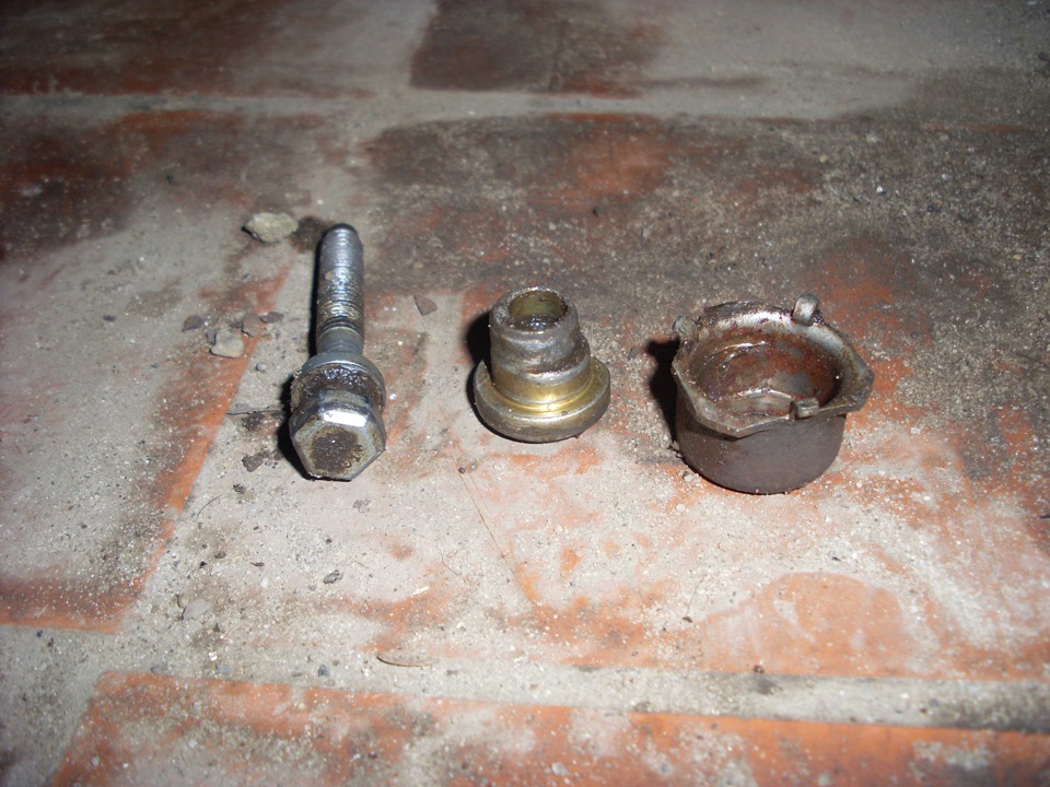

Да в нее входит все, что на второй фотке. Заказывал RE 9015 kit, но втулка в него не входит, втулку можно купить в той же фирме за 300-400р или попросить токаря выточить как я.
Вот тут чертеж www.drive2.ru/cars/renaul…/frank34/journal/2631742/

красавчик конечно! все четко.и отчет супер! втулку мастер сделал четко?
Да втулку делал токарь, я сразу 3 сделал :) Малоли Лагуноводам в Волгограде понадобится :)
