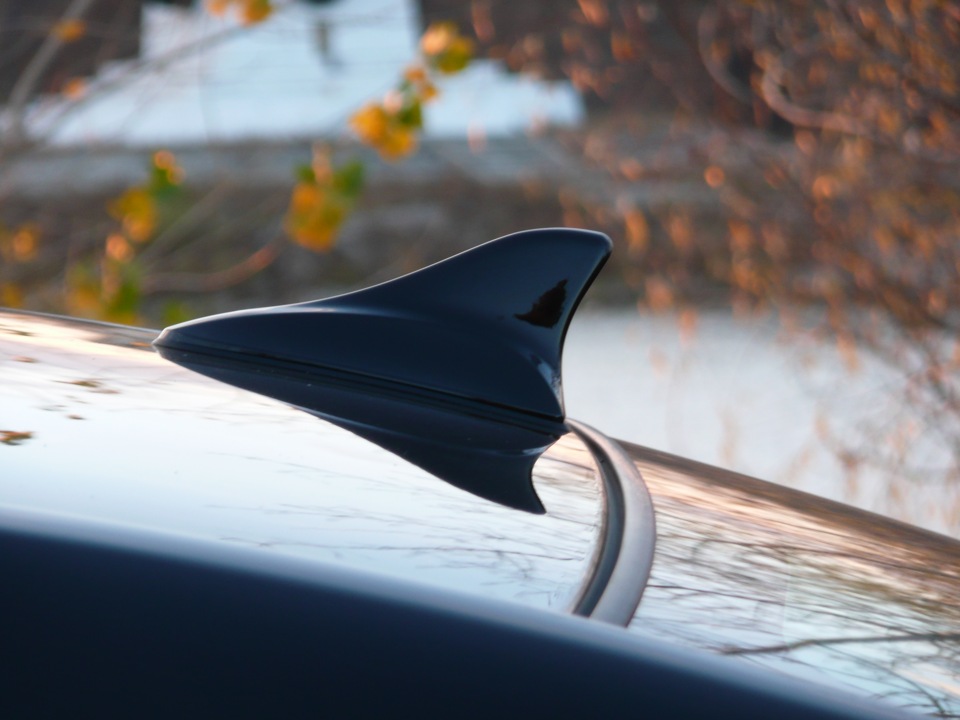

Заменил штатную антенну на оригинальную антенну-плавник. Останавливал только опыт cerato'водов — негативные отзывы об ухудшении качества приема сигнала.
Код запчасти для заказа на территории РФ: 96210-1М800.
Свою приобретал, как всегда, на eBay.
По рекомендации Сергея DeSotta была приобретена дополнительная антенна Bosch Autofun PRO.
Усики, клеящиеся на лобовое или заднее стекло, были обмотаны вокруг таблетки (основной части антенны) и спрятаны внутри плавника.
Монтаж проблем не вызвал, все разбирается просто, тем более, после шумоизоляции крыши все как родное! Подошла отлично, без зазоров.
Качество приема улучшилось по сравнению со штатной антенной. Вид — шикарный! Рекомендую!
Вот ссылка:
eBay

Привет, продажи как подсоединял провода . На самой магнитоле или так на скрутки прям на крыше?
Привет, подсоединял не сам, а мастер электрик. В районе самого плавника, в майфун не залезали. Для соединения использовали переходник мама-папа, который купили в радиотоварах.

ну всё, поеду тогда завтра искать бошевскую антенну :)
её нужно будет разирать? или так влезет в плавник?
а то сегодня разобрал плавник и как то там места не густо.
Влезает, как родная!))) Только качество приема все равно не ахти, не сравнится с штантной антенной. Поэтому, если есть возможность — клейте усики на стекло!

Тоже думаю, ток не совсем понял куда там впихивать БОШевскую антенну =(.
Антенна Bosch Autofun PRO помещяется внутрь плавника. На всякий случай, чтбы не гремела, подложил уплотнитель!

А как радио ловит с плавником?
Для улучшения приема сигнала использована дополнительная антенна Bosch Autofun PRO. Без нее лажа.
Понятно, что плавник плохо принимает сигнал (

ну всеююзаказываю=))) ты качество ее проверял или сразу бош поставил?
Она пустая, внутри ничего нет. Если хочешь попробовать, как будет ловить плавник без дополнительной антенны — выкрути палку из штатной и включи радио — эффект один в один!
